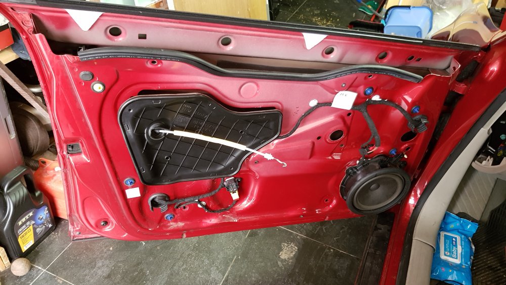

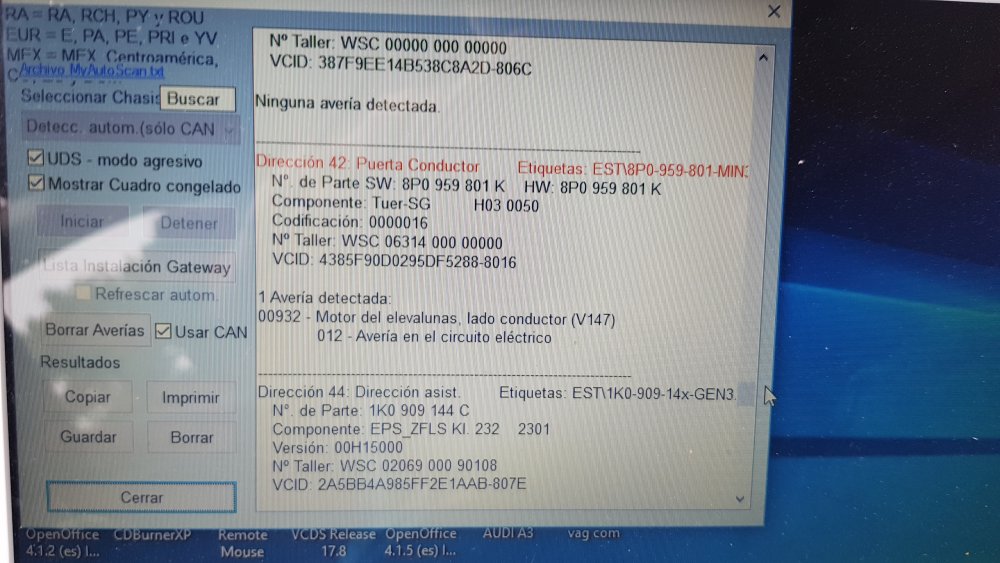

Se ha estropeado la ventanilla del conductor hace un pequeño clip cuando le doy a bajar pero no se mueve nada y hacia arriba no hace nada. He desmontado la puerta el cristal y todo lo que he podido. He enchufado el vagcom y me dice que hay un cable con fallo. Cómo creía que era el motor pedí un motor nuevo y hace lo mismo así que de eso no es ..ademas probandolo fuera de la puerta hace lo mismo . .
No sé como más revisar el cableado pues todo el que está en la puerta se ve que está en buen estado y no tiene ninguna parte rozada..
El vagcom dice
l Avería detectadas
D0932 - Motor del elevalunas lado conductor (v147)
012 avería en el circuito eléctrico

Revisa en el fuelle de la Puerta ahí se suelen cortar
