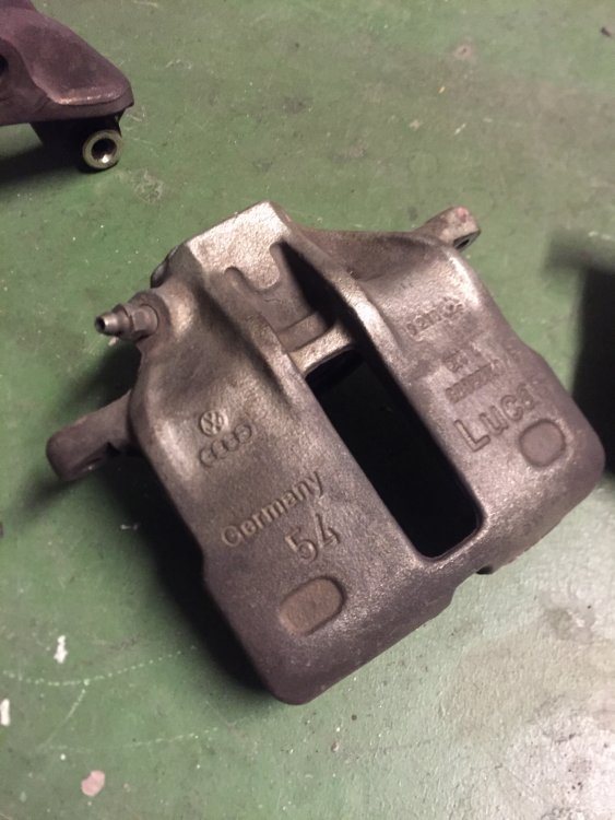

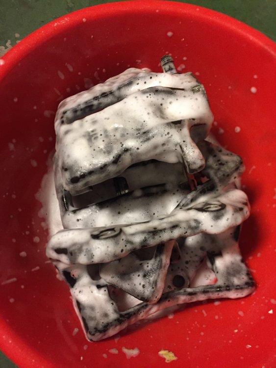

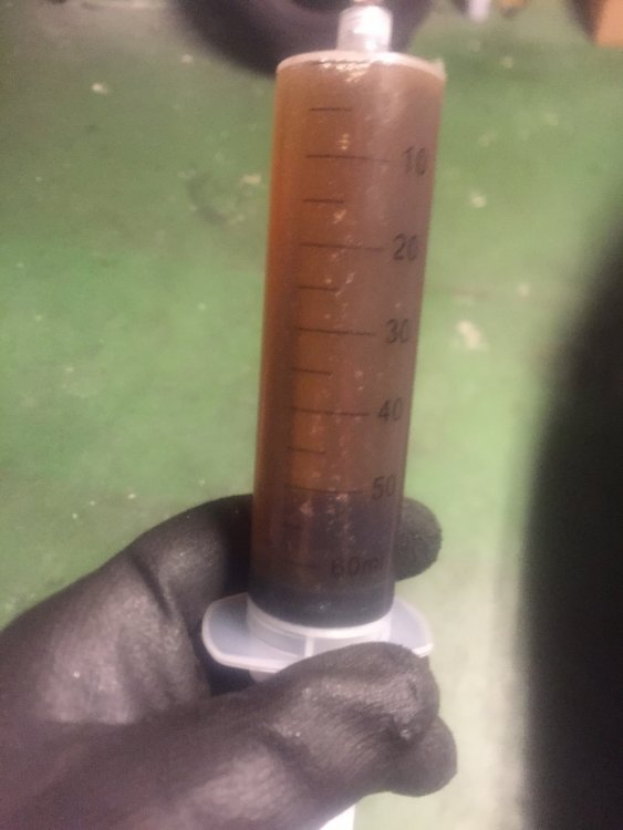

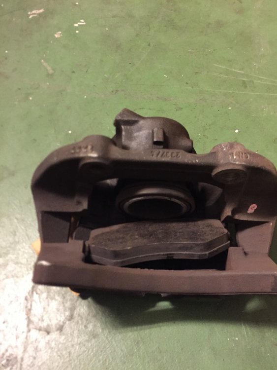

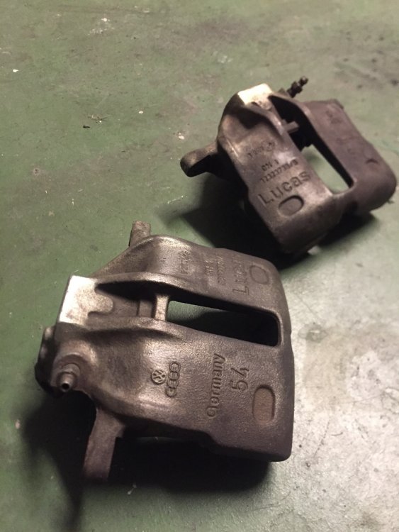

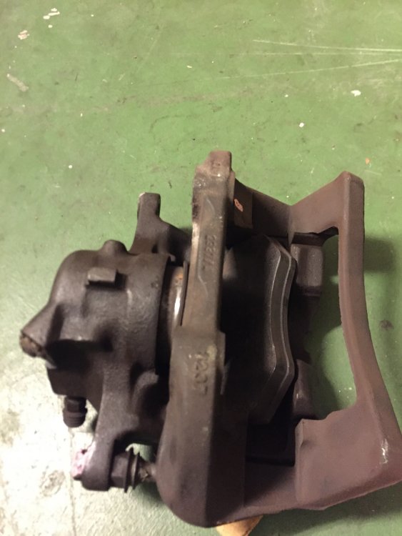

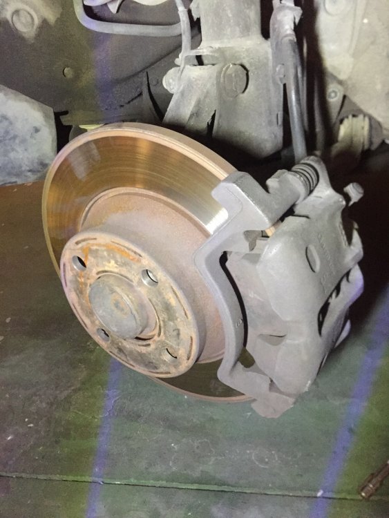

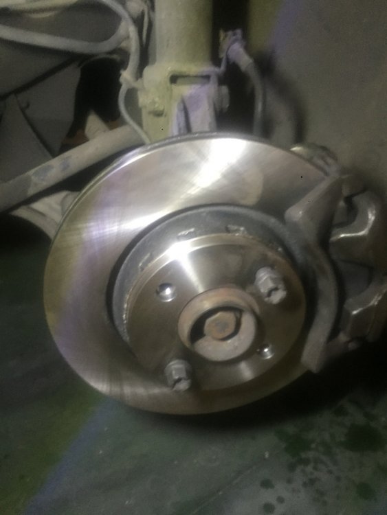

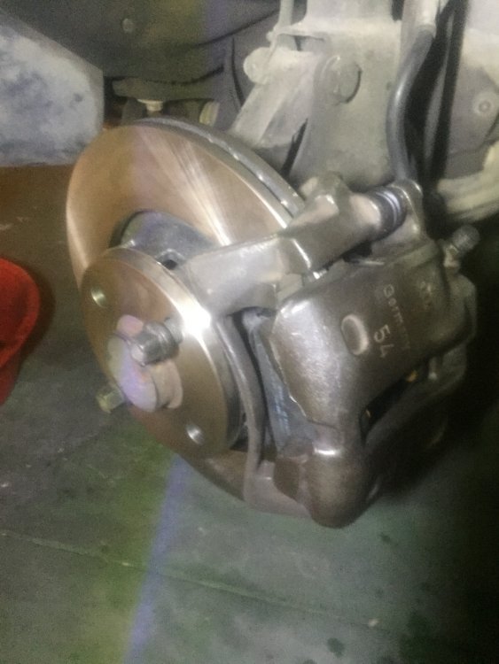

josua56 Publicado 2 de Octubre del 2019 Denunciar Publicado 2 de Octubre del 2019 Muy buenas compañeros, Por fin me puse con los frenos de mi "joya en bruto" y después de dar tanto la lata conseguí saber cuales eran las pinzas Lucas 54 para discos ventilados 280x22 (para los que os interese, si veis en el portapinzas hay una ref. 2337/4, estas son los portapinzas para estos discos) y me hice de unas de un 2.0 16v en buenas condiciones aunque llenas de mi....Después de una buena limpieza y cambio de los casquillos que estaban doblados y la juntas del pistón que estaban rajadas se quedaron cuasi perfectas. Aquí os dejo unas fotos aunque el reportaje es bastante "soso" comparado con los que ponéis. Tambien os pongo una foto de mi machine que aunque hecha trizas ya que lo compre en un estado bastante malo lo voy mejorando poco a poco. Lo ultimo que le hice es montarle unas bonitas llantas adquiridas a MorgarV6, gracias compañero así es como estaban después de una limpieza aquí tenéis los antiguos y así como quedo ya montados los nuevos ya de paso le cambie como es lógico el liquido de frenos, no porque le hiciera falta jajaja.....ese color marrón chocolate No se como frenará con las girling 60 pero os aseguro que esta opción mejora sustancialmente con respecto a los 256mm macizos y la diferencia de precio es abismal Responder

Tolo Publicado 2 de Octubre del 2019 Denunciar Publicado 2 de Octubre del 2019 Que recuerdos, 11 años hace ya... Enlace Revisando mi post si no me equivoco mi TDI llevaba 280 mazizos, ¿el tuyo 256? Responder

josua56 Publicado 3 de Octubre del 2019 Autor Denunciar Publicado 3 de Octubre del 2019 Si tolo, 256mm...vamos que no frena ni queriendo jeje Responder
josua56 Publicado 3 de Octubre del 2019 Autor Denunciar Publicado 3 de Octubre del 2019 Tu post Tolo fue el primero que yo vi en su momento y que me ayudo un montón a saber mas o menos que tenia que hacer Responder
Tolo Publicado 3 de Octubre del 2019 Denunciar Publicado 3 de Octubre del 2019 hace 2 horas, josua56 dijo: Tu post Tolo fue el primero que yo vi en su momento y que me ayudo un montón a saber mas o menos que tenia que hacer Es una buena mejora estética y funcional que este coche se merece, cada día se entiende menos que salieran así... Responder
