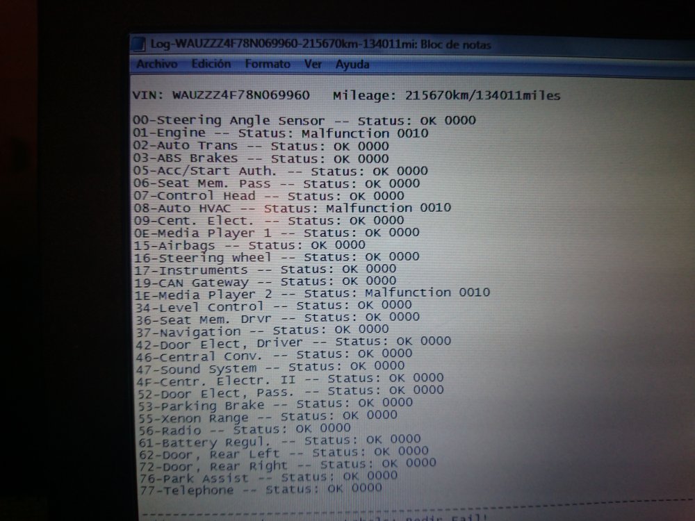

Quattro® Publicado 2 de Octubre del 2019 Denunciar Publicado 2 de Octubre del 2019 (editado) Muy buenas, Resulta que ayer se fastidió la cerradura del copiloto, la cambie en febrero 2019. La vieja no me dejaba abrir desde fuera, esta vez no me abre desde dentro. Bueno, visita al taller dándome malas noticias, cerradura no actúa. Esta en garantía (2 años) y la verdad que no me lo esperaba pero han respondido muy pronto y mañana me mandan una nueva. La compré por Internet en recambiosfera, a la espera de recibir la nueva, un 10 para ellos, respuesta y solución casi al instante. Lo que más me extraña es que al pasar el vagcom no sale fallo en la puerta del copiloto. -Door Elect. Pass----status ok Salen otros fallos que la verdad no creo que tienen nada que ver (ver imagen) Editado 2 de Octubre del 2019 por Quattro® Responder
alcoscar Publicado 2 de Octubre del 2019 Denunciar Publicado 2 de Octubre del 2019 Las cerraduras creo que no dan error con vag, lo que da error son las centralitas. Responder
Quattro® Publicado 2 de Octubre del 2019 Autor Denunciar Publicado 2 de Octubre del 2019 hace 7 minutos, alcoscar dijo: Las cerraduras creo que no dan error con vag, lo que da error son las centralitas. Ah ok, no había caído en eso. Bueno, si es así me quedo tranquilo Responder

Quattro® Publicado 2 de Octubre del 2019 Autor Denunciar Publicado 2 de Octubre del 2019 hace 4 minutos, alcoscar dijo: A ver si se te ha soltado el cable.... es raro, siempre falla desde fuera Lo han mirado en el taller y me han dicho que todo actúa bien, menos la cerradura. Es como cuando está el seguro puesto, al menos eso entendí al mecánico jjajaja el sabrá mejor que yo... Responder
