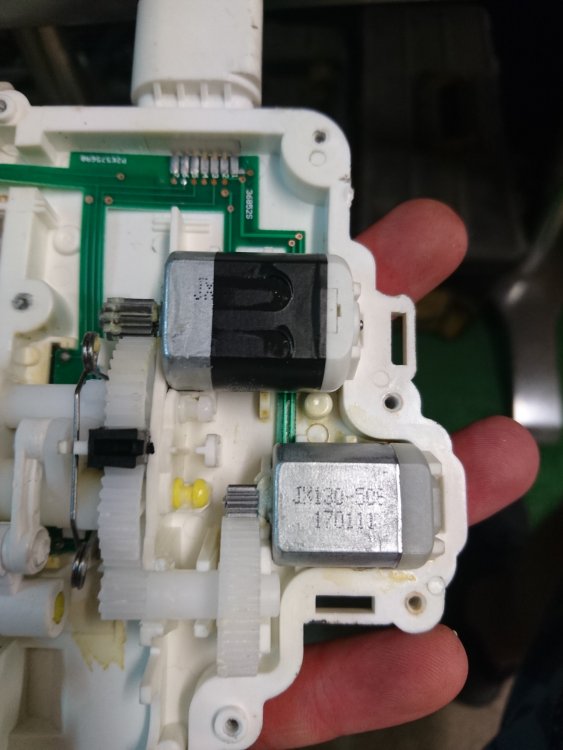

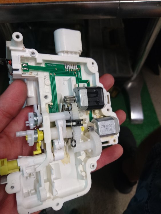

Quattro® Publicado 15 de Octubre del 2019 Autor Denunciar Publicado 15 de Octubre del 2019 En 14/10/2019 a las 15:36, tio_pepe dijo: jeje, el tío arregla hasta el motorcito de 1 euro... yo de momento no me atrevo, como sois varios que lo vais a hacer me espero a vuestras impresiones Hoy por curiosidad he abierto la cerradura, no me parece para nada complicado, en las fotos parece más complicado pero para nada. hace 19 horas, juliaars2000 dijo: Piensa el trabajazo que lleva como para fallar. En mi opinión, cambiaría el motor que son 16€ el Kit de 2 puertas y te dejas de líos. Bueno a ver, la he puesto nueva la semana pasada pero comenté más arriba tengo las 2 viejas cerraduras y quería aprovechar para ver sí puedo arreglar alguna de las dos. He abierto hoy la última que cambié, la de 8 meses, parece que se le han soltado las "patas" de los ejes que giran con los motores. Las he puesto bien pero me falta saber que pines tocar para ver sí los motores van bien. Hay 7 pines y no voy a desmontar el panel para conectarlo voy a probar con un transformador a 12v creo, no? Tu sabes que pines tengo que tocar? Responder

Quattro® Publicado 16 de Octubre del 2019 Autor Denunciar Publicado 16 de Octubre del 2019 hace 11 horas, juliaars2000 dijo: Lo siento compañero, no sabría decirte, yo desde luego cambiaré un motor por otro. Entonces, se ha "levantado" el motor de su asiento y por eso te falla? No te sabría decir el porque fallaba ya que no he comprobado los motores pero lo que me he encontrado ha sido uno de los dos ejes (blanco y amarillo en la foto) con una patilla que no estaba en su sitio. Falta probar los motores para decir exactamente lo que fallaba. Ya miraré algún esquema a ver si doy con los pines. Responder
tio_pepe Publicado 16 de Octubre del 2019 Denunciar Publicado 16 de Octubre del 2019 (editado) hace 33 minutos, Quattro® dijo: No te sabría decir el porque fallaba ya que no he comprobado los motores pero lo que me he encontrado ha sido uno de los dos ejes (blanco y amarillo en la foto) con una patilla que no estaba en su sitio. Falta probar los motores para decir exactamente lo que fallaba. Ya miraré algún esquema a ver si doy con los pines. tienes que mirar la resistencia, debería andar por devanado sobre 100-200 ohmios, lo que pasa es que si son 7 pines te salen como 21 combinaciones sin repetición, así que paciencia De todos modos yo miraría la especificación del motor (debería estar impresa) Editado 16 de Octubre del 2019 por tio_pepe Responder
Quattro® Publicado 16 de Octubre del 2019 Autor Denunciar Publicado 16 de Octubre del 2019 (editado) hace 18 minutos, tio_pepe dijo: tienes que mirar la resistencia, debería andar por devanado sobre 100-200 ohmios, lo que pasa es que si son 7 pines te salen como 21 combinaciones sin repetición, así que paciencia De todos modos yo miraría la especificación del motor (debería estar impresa) No soy tan apañado mirar la resistencia no creo que sea nada del otro mundo pero pensaba que sería más factible puntear los pines a ver si el mecanismo funciona correctamente ahora que ya está todo en su sitio. La referencia que pone en uno de los dos motores es JX130-506 / 170111 OJO los datos son de la cerradura no original, marca blanca. La cerradura oem aún no la he abierto. Editado 16 de Octubre del 2019 por Quattro® Responder
tio_pepe Publicado 16 de Octubre del 2019 Denunciar Publicado 16 de Octubre del 2019 hace 35 minutos, Quattro® dijo: No soy tan apañado mirar la resistencia no creo que sea nada del otro mundo pero pensaba que sería más factible puntear los pines a ver si el mecanismo funciona correctamente ahora que ya está todo en su sitio. La referencia que pone en uno de los dos motores es JX130-506 / 170111 OJO los datos son de la cerradura no original, marca blanca. La cerradura oem aún no la he abierto. Aquí se ven bien las pistas ¿Y por qué decías que no querías quitar el motor?, si bloqueas el engranaje no creo que pase nada... Responder
