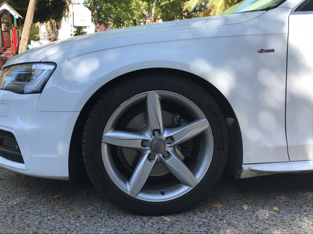

Sergirt Publicado 4 de Octubre del 2019 Denunciar Publicado 4 de Octubre del 2019 hace 2 horas, Moncho2 dijo: Me ganas en en 41cv (casi nada)...Gracias Aprovecho y pregunto , qué tal la repro (fiabilidad y kms) ? no va muy apretado ? Entiendo que no es una simple "stage 1" tiene que volar el avant...Gracias Con qué motorización llevas esa medida ? No se ven muy estrechas las gomas ? . Gracias Pues si tu le llamas "cepo" al tuyo... no me quiero ni imaginar qué le llamarías al mío ??? Aun que en serio, pensaba que iba a ir mucho peor... Las llantas que llevo (del A5 creo) son muy bonitas , estas en concreto... supongo que no tendré problemas (garganta ) en poder bajar la medida a 225 ?..... Gracias (de nuevo Lazpi) Esas son las mías, el mío un A4 Avant 136c.v. Responder
