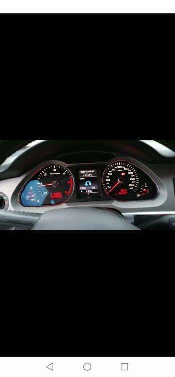

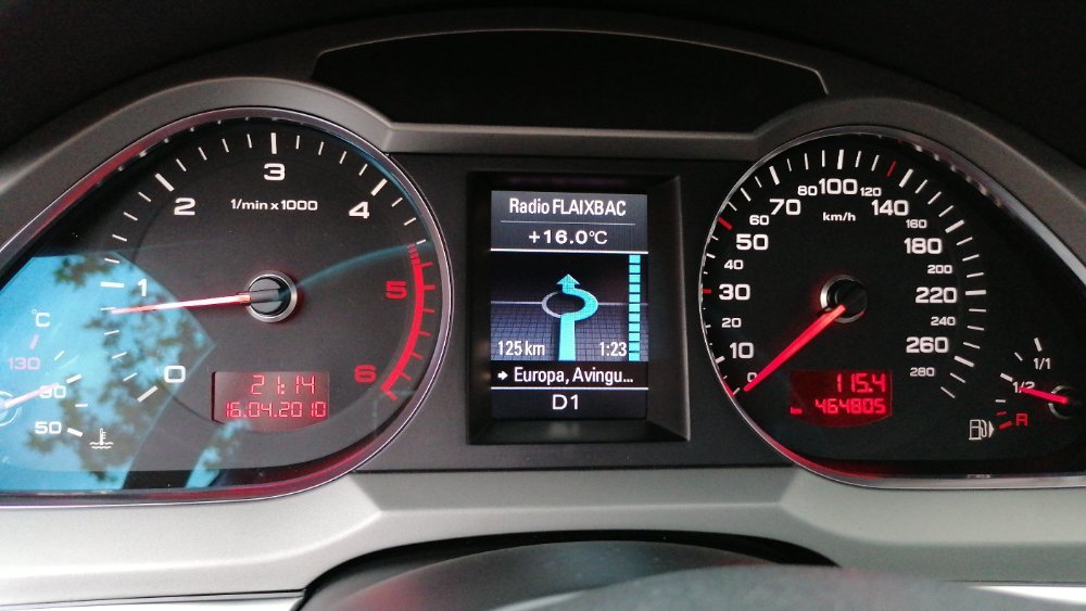

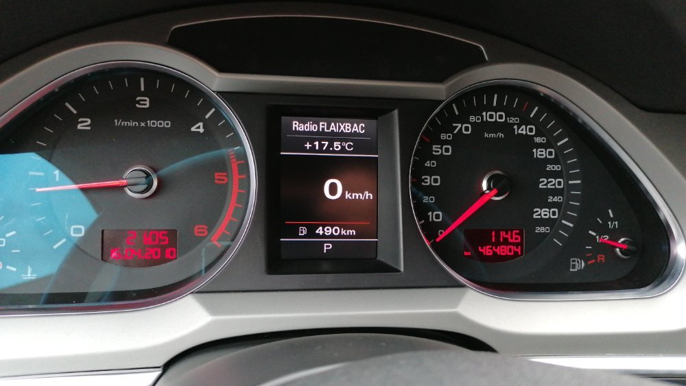

Andreidan Publicado 19 de Noviembre del 2021 Denunciar Publicado 19 de Noviembre del 2021 Listo chicos! Cuadro cambiado y aparte ajuste los km, me los modificaron en un taller, dejo unas fotos con el cuadro y con la ref que tiene. 4f0 920 933 Q, solo que la opción de mirar el interval de servicio está en gris, no se si lo tengo que activar con vag com... Responder
Carsol Publicado 20 de Noviembre del 2021 Denunciar Publicado 20 de Noviembre del 2021 Que chulo! Menudo cambio....!!!! El velocímetro digital te lo han activado? O ya lo tenías en el otro cuadro? Responder
Pumukielgrande Publicado 20 de Noviembre del 2021 Denunciar Publicado 20 de Noviembre del 2021 (editado) En que cambia el del restailing respecto al del original? El mio es de 2006 y diría que es igual el cuadro que llevo. Edito: veo que en vez de marcar todas las marchas y señalar en la que vas, solo aparece la que está en ese momento. ¿Pero hay alguna cosa más? Por cierto, al final cuáles han sido todos los pasos que has tenido que dar para tenerlo montando y funcionando sin problemas? Editado 20 de Noviembre del 2021 por Pumukielgrande Responder
alcoscar Publicado 20 de Noviembre del 2021 Denunciar Publicado 20 de Noviembre del 2021 Hace barrido de agujas, lap time, temperatura del aceite, en los gasolina presión del turbo, el fis tiene algo más de resolución y cambia un poco la estética de los numeros. Seguro que se me olvida algo Responder
Andreidan Publicado 20 de Noviembre del 2021 Denunciar Publicado 20 de Noviembre del 2021 El velocímetro ya lo tenía de antes y si no lo tienes creo que se puede activar con vcds. @Pumukielgrandepuff... Cambia mucho, el anterior era el rojo, el normalito... Ese me encanta y todavía no le active las cosas, dentro de un rato voy a bajar con el portátil. @alcoscar el lap time y temperatura de aceite las tengo que activar con el vcds? En el 17 instrumentos? Sabes algo al respecto de servicio de interval? Que en el mmi ya no lo tengo, será que hay que activarlo pa que salga en el cuadro? Y para contestar al compañero, los pasos no fueron tan complicados... Compre el cuadro (80€) lo cambié yo solo,( 2 3h) jod** para sacar la ventilación..... En YouTube parace tan fácil... He ido a iguala a quitar la protección de componente (80€)y listo.. Ah si y cambiar los km en otro taller (60€) me dejaron los míos... Y de camino compre un faldon delantero (80€) pero guapo todo eso en un día. Saludos Responder
