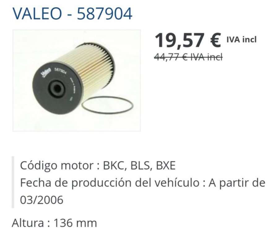

korny1976 Publicado 4 de Octubre del 2019 Denunciar Publicado 4 de Octubre del 2019 (editado) hace 15 minutos, alicates dijo: Hola acabo de adquirir un a3 Sportback y quiero cambiarle filtros y aceite No lleva fap y algunas facturas que tenia le echaron a veces el 5/30 y otras 5/40 luego el tema de filtros veo diferentes medidas y opciones de el mismo midelo es de el 03/2006 si alguien puede echarme una mano? gracias Mira en Oscaro o en endado, están baratos, por año te saldrá el tipo de filtro q llevas el de gasoil es el q podría variar ya q son distintos en el restiling o en el pre, pon una foto del motor si puedes! Y que kilómetros tiene ahora? Editado 4 de Octubre del 2019 por korny1976 Responder
alicates Publicado 4 de Octubre del 2019 Autor Denunciar Publicado 4 de Octubre del 2019 (editado) Gracias acaba de hacer 170.000 mire en endado y en oscaro justo en la fecha de el coche cambian los filtros de medida. creo que tampoco lleva fap. el motor es BLS Editado 4 de Octubre del 2019 por alicates Responder
korny1976 Publicado 4 de Octubre del 2019 Denunciar Publicado 4 de Octubre del 2019 hace 1 hora, alicates dijo: Gracias acaba de hacer 170.000 mire en endado y en oscaro justo en la fecha de el coche cambian los filtros de medida. creo que tampoco lleva fap. el motor es BLS Responder
alicates Publicado 4 de Octubre del 2019 Autor Denunciar Publicado 4 de Octubre del 2019 Código motor : BKC, BLS, BXE Fecha de producción del vehículo : A partir de 03/2006 eso sale en ese filtro que me pusiste ek mío se matriculó el 03/06 es BLS pero se fabrico antes. Responder
korny1976 Publicado 5 de Octubre del 2019 Denunciar Publicado 5 de Octubre del 2019 hace 20 horas, alicates dijo: Código motor : BKC, BLS, BXE Fecha de producción del vehículo : A partir de 03/2006 eso sale en ese filtro que me pusiste ek mío se matriculó el 03/06 es BLS pero se fabrico antes. Responder

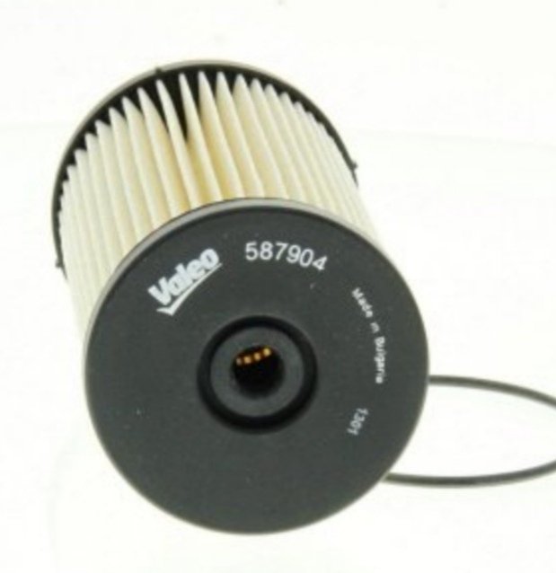

alicates Publicado 5 de Octubre del 2019 Autor Denunciar Publicado 5 de Octubre del 2019 hace 2 horas, AdolfoAudi dijo: Tomate nota de las ref filtro de aceite 071115562C filtro aire 1k0129620D y polen 1k0819669 con esas ref te saldrán los cruces a los más barato suerte compi Gracias,ahí si me salen los filtros, si me puedes poner el de el gasoil te lo agradezco gracias de nuevo..... Responder
AdolfoAudi Publicado 5 de Octubre del 2019 Denunciar Publicado 5 de Octubre del 2019 El de gasol depende de la marca hay que ver marca o red en la parte superior por lógica llevaría 1K0127434B Responder
