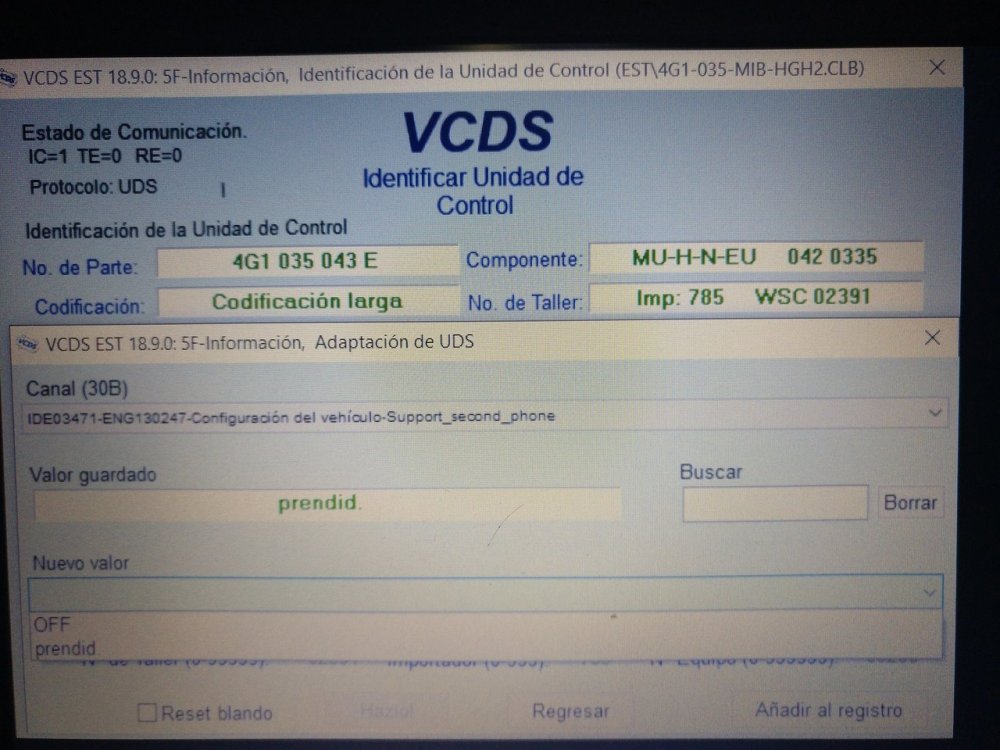

foreroadicto Publicado 16 de Noviembre del 2019 Autor Denunciar Publicado 16 de Noviembre del 2019 Bueno pues he vuelto a conectar el ordenador para activar el segundo teléfono y esto es lo que me sale. Que es PRENDID???? activar la opción del Responder
davis Publicado 17 de Noviembre del 2019 Denunciar Publicado 17 de Noviembre del 2019 hace 10 horas, foreroadicto dijo: Bueno pues he vuelto a conectar el ordenador para activar el segundo teléfono y esto es lo que me sale. Que es PRENDID???? activar la opción del Será predeterminada,yo entiendo que esta activada. Responder
foreroadicto Publicado 17 de Noviembre del 2019 Autor Denunciar Publicado 17 de Noviembre del 2019 hace 3 horas, davis dijo: Será predeterminada,yo entiendo que esta activada. No es predeterminada y si lo es falta algo mas. Yo en las opciones de bluetooth no tengo donde seleccionar un teléfono como principal y el otro como secundario. Y te aseguro que he probado de todo...... A ver si alguien mas lo tiene así o sabe algo. Gracias. Responder

JuanLUX Publicado 20 de Noviembre del 2019 Denunciar Publicado 20 de Noviembre del 2019 Os cuento mis investigaciones sobre este tema... En mi A6 Facelift 2015 no he podido activar el segundo teléfono de ninguna forma. Ni con VAG-COM ni tampoco con el OBDELEVEN NextGen que compré la semana pasada. En el caso del primero me da ok la programación del valor pero luego no se activa ni para atrás. Con el OBDELEVEN cambio los valores de ON a OFF y viceversa y no sale nada. He leído por foros rusos que al parecer hay unidades de control fabricadas en 2015 que no admiten bien esta codificación. Foreroadicto: lo de "prendid." que te sale en el VAG-COM es una penosa traducción al español del valor "ON" como "prendido" (encendido). Responder
foreroadicto Publicado 20 de Noviembre del 2019 Autor Denunciar Publicado 20 de Noviembre del 2019 hace 3 horas, JuanLUX dijo: Os cuento mis investigaciones sobre este tema... En mi A6 Facelift 2015 no he podido activar el segundo teléfono de ninguna forma. Ni con VAG-COM ni tampoco con el OBDELEVEN NextGen que compré la semana pasada. En el caso del primero me da ok la programación del valor pero luego no se activa ni para atrás. Con el OBDELEVEN cambio los valores de ON a OFF y viceversa y no sale nada. He leído por foros rusos que al parecer hay unidades de control fabricadas en 2015 que no admiten bien esta codificación. Foreroadicto: lo de "prendid." que te sale en el VAG-COM es una penosa traducción al español del valor "ON" como "prendido" (encendido). Muchas gracias. Pues yo sigo investigando el porque...... que versión de MMI, hardware y software llevas? Yo tengo: MIB2 High (MHI2_ER_AUG11_P0040) Responder

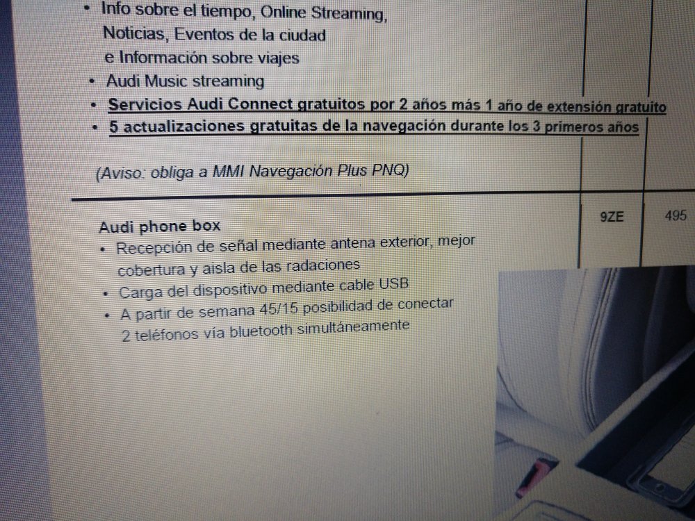

foreroadicto Publicado 20 de Enero del 2020 Autor Denunciar Publicado 20 de Enero del 2020 Bueno pues ya sé porque mi bicho no puede tener 2 teléfonos conectados a la vez y otros si pueden. Mi A6 es de agosto del 2015 y esa característica comenzó a funcionar en la semana 45 del 2015, es decir noviembre. Adjunto la foto sacada del catálogo de Audi del 2016. Ahora mi duda es, si compro un Audi phone box del 2016 y lo cambio por el mío funcionará y tendré la opción de los dos teléfonos???? Responder
Keisuke Publicado 21 de Enero del 2020 Denunciar Publicado 21 de Enero del 2020 Es un tema de software, que versión tienes?, yo he actualizado a la última y me apareció la opción del segundo teléfono, mi coche es de septiembre del 2015 Responder
foreroadicto Publicado 21 de Enero del 2020 Autor Denunciar Publicado 21 de Enero del 2020 hace 1 hora, Keisuke dijo: Es un tema de software, que versión tienes?, yo he actualizado a la última y me apareció la opción del segundo teléfono, mi coche es de septiembre del 2015 Versión MMI: MIB2 High (MHI2_ER_AUG11_P0040) Driver del teléfono: 14.43.1 Es la version con la que salio de la casa. Responder
Keisuke Publicado 21 de Enero del 2020 Denunciar Publicado 21 de Enero del 2020 hace 35 minutos, foreroadicto dijo: Versión MMI: MIB2 High (MHI2_ER_AUG11_P0040) Driver del teléfono: 14.43.1 Es la version con la que salio de la casa. Casi la misma que tenía el mio, ahora ha quedado con la MHI2_ER_AU57x_P3634 Y entre otras cosas ha aparecido la opción del segundo teléfono Responder
