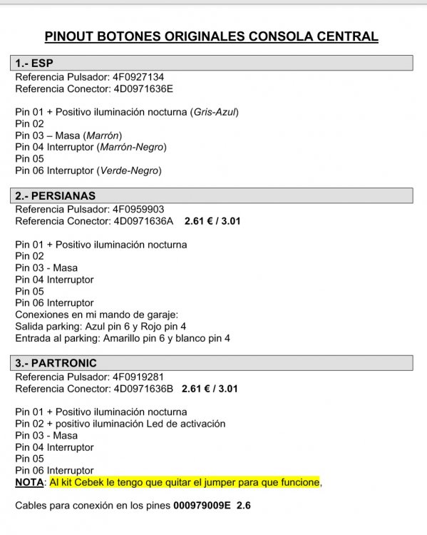

He comprado un interruptor  de los que lleva el coche encima del clima que pone esp on. Creia que era interruptor , pero es pulsador. Alguien tiene el esquema del mismo, para que sirven los 6 pinchos que tiene por detrás???. Seguramente lo utilizaré para el mando a distancia de la cochera, aunque de primeras lo quería para interruptor de un usb de carga que quiero poner, para desconectarlo cuando no lo utilizas, pero para eso no sirve.

Efectivamente, son todos pulsadores.
Olvídate de esquema, coge un tester, lo pones en pitido cuando haya continuidad, déjalo pulsado y haz combinaciones hasta que pite el tester. Ahí tendrás los pines (prueba a ver si no pita cuando sueltas el pulsador por acertar al 100%)
