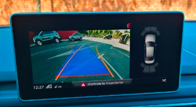

Draekhar Publicado 28 de Noviembre del 2024 Denunciar Publicado 28 de Noviembre del 2024 @Darkt Pues yo tengo la misma config que tú (4 sensores delanteros, 4 traseros y cámara de marcha atrás) y sí que me salen como dicen los compañeros. O sea tengo en la visión de la cámara las guías de referencia fijas y la otra que varia con el giro del volante para la orientación. En mi caso en el mío tenia los sensores de marcha atrás normales de serie, luego le hice retrofit de los sensores delanteros originales para tener el parking system plus con la visualización del gráfico del coche con la cercanía que detecta cada sensor y ya posteriormente le instalé la cámara trasera, tal cual la OEM con la instalación como la de serie y tras codificarla ya me añadió a la vista cuando se activa la cámara con sus guías. Responder
Darkt Publicado 28 de Noviembre del 2024 Denunciar Publicado 28 de Noviembre del 2024 hace 4 horas, Draekhar dijo: @Darkt Pues yo tengo la misma config que tú (4 sensores delanteros, 4 traseros y cámara de marcha atrás) y sí que me salen como dicen los compañeros. O sea tengo en la visión de la cámara las guías de referencia fijas y la otra que varia con el giro del volante para la orientación. En mi caso en el mío tenia los sensores de marcha atrás normales de serie, luego le hice retrofit de los sensores delanteros originales para tener el parking system plus con la visualización del gráfico del coche con la cercanía que detecta cada sensor y ya posteriormente le instalé la cámara trasera, tal cual la OEM con la instalación como la de serie y tras codificarla ya me añadió a la vista cuando se activa la cámara con sus guías. Gracias por responder, osea que te salen en la pantalla de la cámara y en el esquema del cochecito que sale a la derecha también? A mi solo me salen las de la cámara, pero donde está el coche con los sensores hay solo me salen los sensores de proximidad las líneas no. Responder
espinete23 Publicado 29 de Noviembre del 2024 Denunciar Publicado 29 de Noviembre del 2024 hace 12 horas, Darkt dijo: Gracias por responder, osea que te salen en la pantalla de la cámara y en el esquema del cochecito que sale a la derecha también? A mi solo me salen las de la cámara, pero donde está el coche con los sensores hay solo me salen los sensores de proximidad las líneas no. Buenos días, te puedo confirmar que estas líneas que comentamos, solo aparecen una vez as iniciado la marcha, bien dándole al botón de la cámara o engranando la marcha atrás , si estás arrancado pero el coche no estaba desplazándose previamente, estás no salen. Responder
Draekhar Publicado 29 de Noviembre del 2024 Denunciar Publicado 29 de Noviembre del 2024 hace 21 horas, Darkt dijo: Gracias por responder, osea que te salen en la pantalla de la cámara y en el esquema del cochecito que sale a la derecha también? A mi solo me salen las de la cámara, pero donde está el coche con los sensores hay solo me salen los sensores de proximidad las líneas no. ¿Pero las líneas te refieres en el icono del coche de la derecha? O en la propia trazada de la cámara Yo lo veo tal que así: Responder
