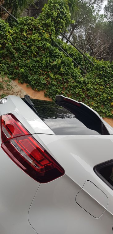

Alexgon Publicado 7 de Octubre del 2019 Denunciar Compartir Publicado 7 de Octubre del 2019 Queria subir este post para la gente que quiere cambiar su alerón (spoiler) del normal al s line os dejo las referencias esto solo es para el sportback 8v4 Las referencias que tenia yo de serie es 8v4.827.933.B la de serie Y la s-line 8v4.827.933.C Y encaja todo perfectamente la luz de freno es la misma. Espero animar la gente al cambio Responder Enlace al comentario Compartir en otros sitios web More sharing options...

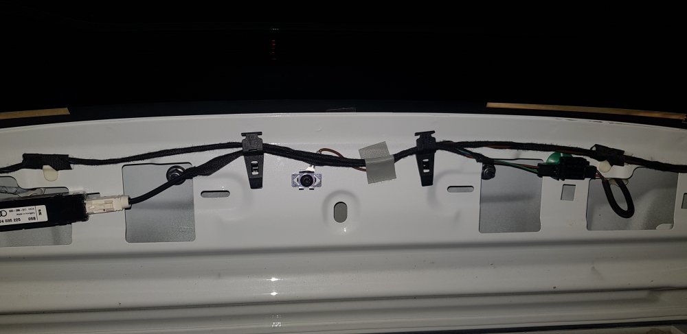

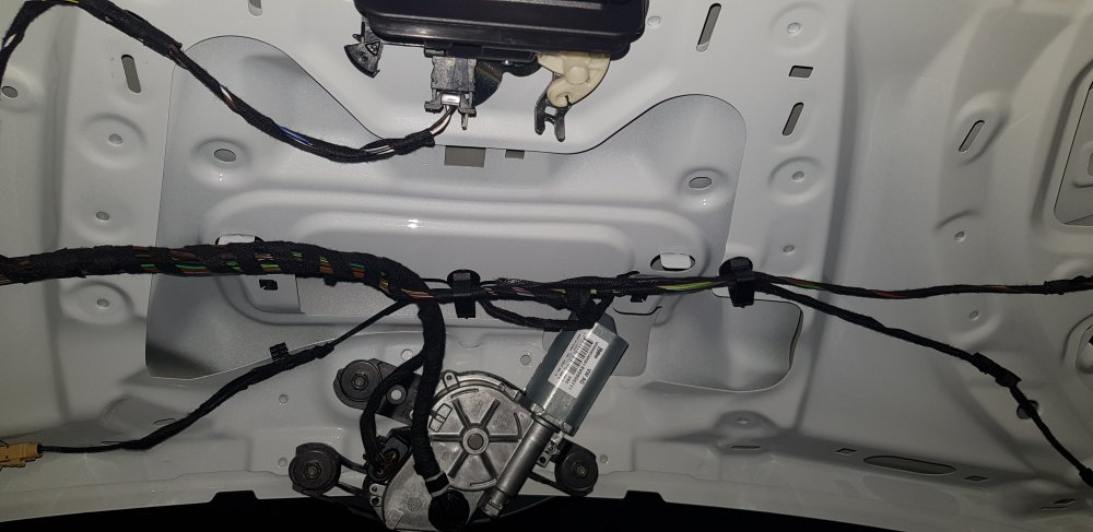

Torvic Publicado 7 de Octubre del 2019 Denunciar Compartir Publicado 7 de Octubre del 2019 Pon la foto del interior del porton desmontado jejeje.. Responder Enlace al comentario Compartir en otros sitios web More sharing options...
Alexgon Publicado 7 de Octubre del 2019 Autor Denunciar Compartir Publicado 7 de Octubre del 2019 Responder Enlace al comentario Compartir en otros sitios web More sharing options...

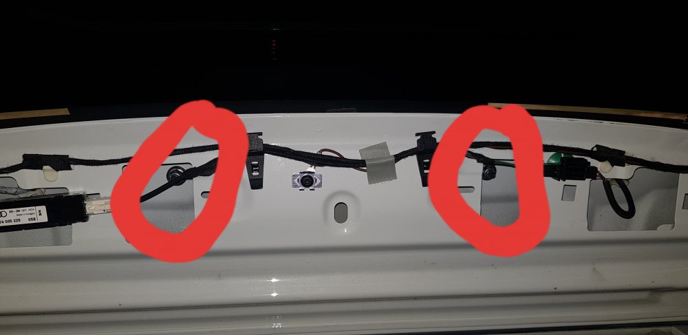

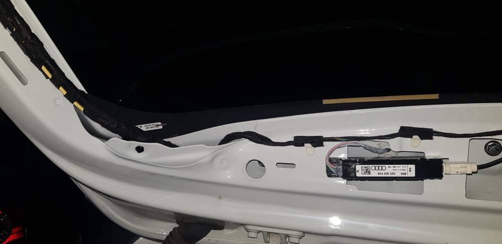

Alexgon Publicado 13 de Octubre del 2019 Autor Denunciar Compartir Publicado 13 de Octubre del 2019 para el montaje del alerón hay que retira el plástico trasero del portón pero es facil Responder Enlace al comentario Compartir en otros sitios web More sharing options...
Alexgon Publicado 13 de Octubre del 2019 Autor Denunciar Compartir Publicado 13 de Octubre del 2019 Responder Enlace al comentario Compartir en otros sitios web More sharing options...

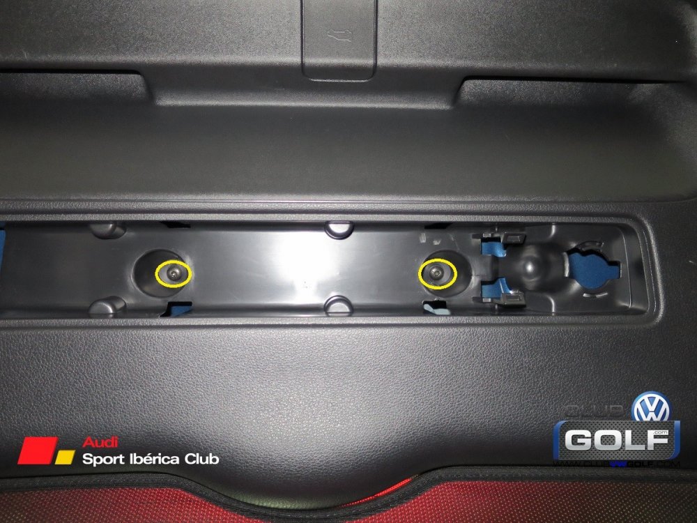

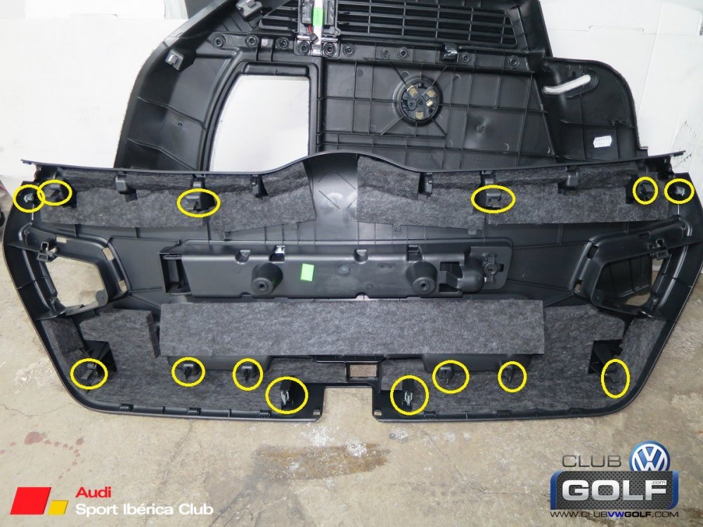

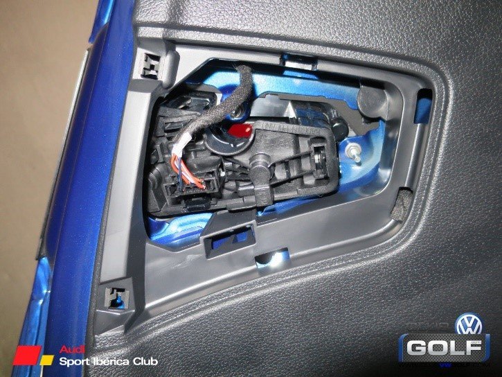

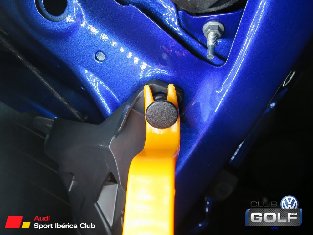

Alexgon Publicado 13 de Octubre del 2019 Autor Denunciar Compartir Publicado 13 de Octubre del 2019 (editado) Solo lleva dos tornillos y luego hay que hacer palanca para quitar las grapas como se ven en las fotos. Y luego cuando yas quitado los plasticos embellecedores hay 4 tornillos del 10 y una grapa grande a cada lado izquierdo y derecho que la mejor manere de quitarlo es con destornillador plano para encojor las patas y con otra mano tirando hacia arriba del alerón y sale solo de es lado y lo mismo con el otro lado. Y para montaje todo al inversa. Editado 13 de Octubre del 2019 por Alexgon Responder Enlace al comentario Compartir en otros sitios web More sharing options...

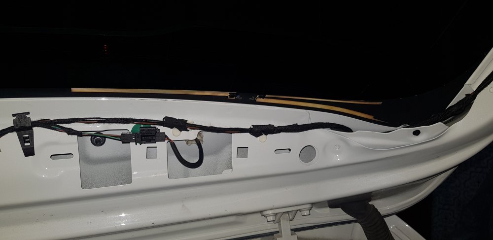

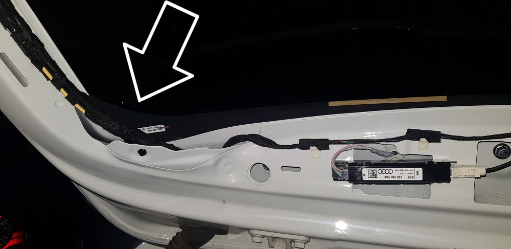

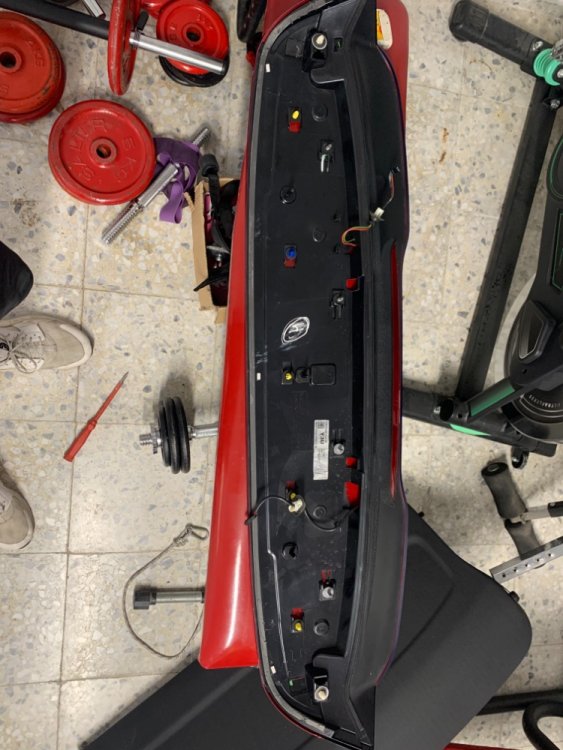

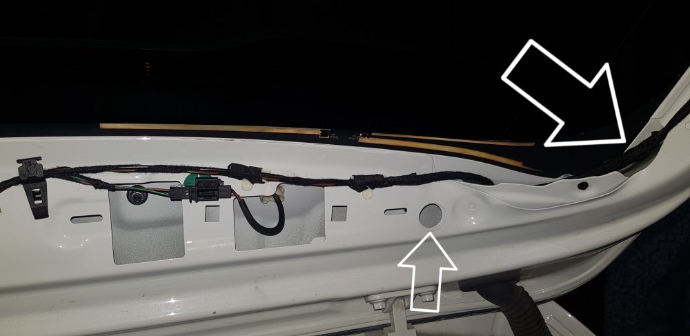

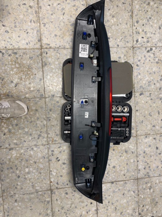

salzu Publicado 8 de Junio del 2021 Denunciar Compartir Publicado 8 de Junio del 2021 Refloto el tema he comprado un alerón sline de un a3 de 2017 el mío es de 2014 cuando he ido a ponerle no me encaja. 2 tornillos, 2 grapas además de como dos palitos negros que en mi portón no estaban los agujeros. Adjunto imágenes del de serie y el que he comprado. Alguno ha tenido el mismo problema? Responder Enlace al comentario Compartir en otros sitios web More sharing options...
salzu Publicado 8 de Junio del 2021 Denunciar Compartir Publicado 8 de Junio del 2021 Se me olvidaba el mío es el 3 puertas y el que he comprado supuestamente es también tres puertas pero restyling creo Responder Enlace al comentario Compartir en otros sitios web More sharing options...
