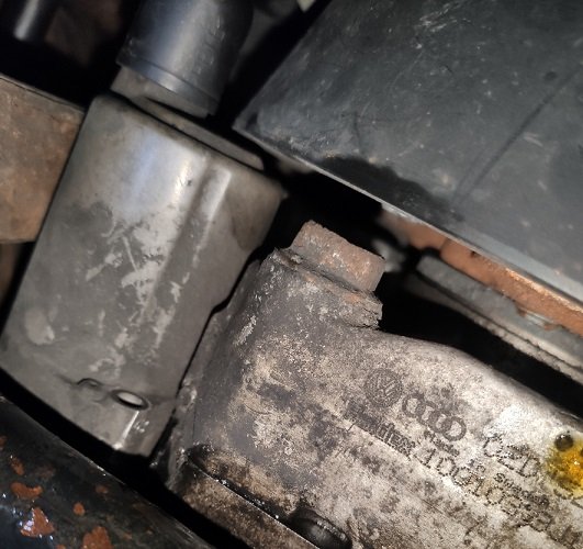

KeLeR Publicado 9 de Octubre del 2019 Denunciar Publicado 9 de Octubre del 2019 Hola buenas, pues tengo la bomba cascada del haldex y no hay presion, asi que me he decidido a desmontarla para repararla, cambiarla o lo que sea... PROBLEMA: desconecto y saco sus dos tornillos, y resulta que me tropieza en el protector de la transmision... Como puedo hacer? tengo que librar la campana esa sino no hay manera de sacarla. Quien me puede ayudar??? deduzco que todos los gen1 montan la misma transmision o al menos el S3 mk1... a ver si alguien que la haya arreglado o sustituido me puede decir como sacarla de la manera mas sencilla posible. Gracias y saludos!! Responder
KeLeR Publicado 9 de Octubre del 2019 Autor Denunciar Publicado 9 de Octubre del 2019 Solventado, tiene un pequeño juego la transmisión, entonces con hacer un poco de palanca ya se mueve lo justo para sacarla, y por desgracia imposible de reparar, para ponerle el kit ese, o se vuelve a bobinar, o lo intentas exponiendote a cargarte los hilos y que tampoco veo mucho margen para andar con los hilos del bobinado, asi que opté por una bomba nueva jaja Responder
