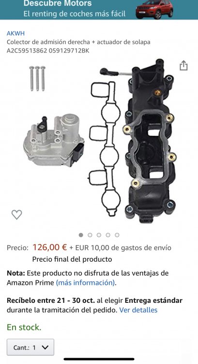

otro tema son las palometas dichosas, me da el fallo p2011, hay alguna forma de desactivar electrónicamente por vagcom el sistema ese? Tengo los colectores limpios de esta última reparación(los mandé limpiar) y de momento no querría gastarme más dinero en el coche.
