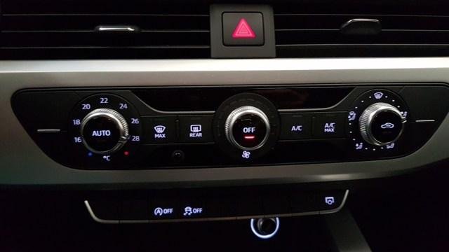

nacheteherr Publicado 11 de Octubre del 2019 Denunciar Publicado 11 de Octubre del 2019 hace 21 horas, luisgolf86 dijo: para que no se empañen tienes que quitar la recirculación del aire interna porque aunque parezca mentira este coche va muy hermético y eso hace que se empañen Me explicas esto? A mi tambien se me empañan... Qué botones llevas marcados? Yo lo llevo en auto Responder
luisgolf86 Publicado 11 de Octubre del 2019 Denunciar Publicado 11 de Octubre del 2019 hace 1 hora, nacheteherr dijo: Me explicas esto? A mi tambien se me empañan... Qué botones llevas marcados? Yo lo llevo en auto Claro, si llevas esto de la derecha activado (recirculación del aire interior) lo que hace es que toma el aire del interior y lo enfria/calienta. Con el clima puesto debería de ser más leve el que se empañe, pero si quitas eso te entrará el aire del exterior, enfriado a través del climatizador, pero en principio no debería de empañarse nada. Al final se empaña por varias razones Adjunto link externo https://www.motorpasion.com/espaciotoyota/consejos-para-la-conduccion-en-invierno-como-evitar-que-se-empane-el-parabrisas Responder
nacheteherr Publicado 11 de Octubre del 2019 Denunciar Publicado 11 de Octubre del 2019 hace 18 minutos, luisgolf86 dijo: Claro, si llevas esto de la derecha activado (recirculación del aire interior) lo que hace es que toma el aire del interior y lo enfria/calienta. Con el clima puesto debería de ser más leve el que se empañe, pero si quitas eso te entrará el aire del exterior, enfriado a través del climatizador, pero en principio no debería de empañarse nada. Al final se empaña por varias razones Adjunto link externo https://www.motorpasion.com/espaciotoyota/consejos-para-la-conduccion-en-invierno-como-evitar-que-se-empane-el-parabrisas entonces no hay que llevar puesta la recirculacion interior no? porque no entra aire limpio y el del interior cada vez de carga de mas humedad por la respiracion, es asi? Responder
luisgolf86 Publicado 11 de Octubre del 2019 Denunciar Publicado 11 de Octubre del 2019 hace 5 minutos, nacheteherr dijo: entonces no hay que llevar puesta la recirculacion interior no? porque no entra aire limpio y el del interior cada vez de carga de mas humedad por la respiracion, es asi? más o menos sí ten en cuenta que si hay una diferencia de temperatura entre el interior y el exterior (ya qué estás usando un climatizador para tener la diferencia de temperatura respecto al exterior tanto con frío como calor) y si ese aire interior tiene humedad (por ejemplo por qué tú emites también calor dentro del coche, coges el coche por la mañana recién duchado etcétera) pues eso me that por decirlo así no sale al exterior o no sé disipa y favorece que se empañen. En principio con el aire acondicionado o con el climatizador, hacer un aire algo más seco debería de ser menor el efecto (date cuenta que cuando pones el sistema para que quite la humedad de el cristal delantero activa el aire acondicionado) Responder
