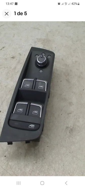

Albaida Publicado 1 de Febrero del 2024 Denunciar Publicado 1 de Febrero del 2024 Espero poder hacer aquí la pregunta ya que hablamos del mismo modelo (creo). Audi A1 sportback Adrenaline S Tronic año 2018. En el manual del usuario dice que al introducir la marcha atrás el espejo retrovisor derecho debería inclinarse hacia abajo para ver el bordillo. Según dice el manual eso solo pasará si en el selector de retrovisor tienes seleccionado el retrovisor derecho pero en mi caso no funciona. Como el manual es el mismo para varias versiones de coche (me refiero con diferentes extras), no sé si eso es un extra que el mío no lo lleva o está estropeado o simplemente estoy haciendo algo mal. Gracias por vuestra ayuda! Responder
Albaida Publicado 1 de Febrero del 2024 Denunciar Publicado 1 de Febrero del 2024 hace 2 horas, Albaida dijo: Espero poder hacer aquí la pregunta ya que hablamos del mismo modelo (creo). Audi A1 sportback Adrenaline S Tronic año 2018. En el manual del usuario dice que al introducir la marcha atrás el espejo retrovisor derecho debería inclinarse hacia abajo para ver el bordillo. Según dice el manual eso solo pasará si en el selector de retrovisor tienes seleccionado el retrovisor derecho pero en mi caso no funciona. Como el manual es el mismo para varias versiones de coche (me refiero con diferentes extras), no sé si eso es un extra que el mío no lo lleva o está estropeado o simplemente estoy haciendo algo mal. Gracias por vuestra ayuda! Hel olvidado decir que mis retrovisores son eléctricos pero no se pueden plegar (por lo menos con motor). Tampoco están calefactados que yo sepa. Responder

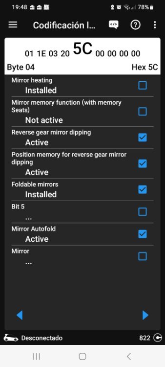

Tonigv3 Publicado 1 de Febrero del 2024 Denunciar Publicado 1 de Febrero del 2024 hace 1 hora, Albaida dijo: Hel olvidado decir que mis retrovisores son eléctricos pero no se pueden plegar (por lo menos con motor). Tampoco están calefactados que yo sepa. Buenas, si no lo tienes activado de serie lo puedes hacer con el obdeleven o vagcom. Modulo 53 codificacion larga byte 4 bit 2 activo. Y para saber si son calefactados mira la ruleta del mando de la puerta si en la posición del medio arriba te sale el símbolo. El se abajo es si somos abatibles, yo se los he puesto ahora que se han abatibles. Responder
