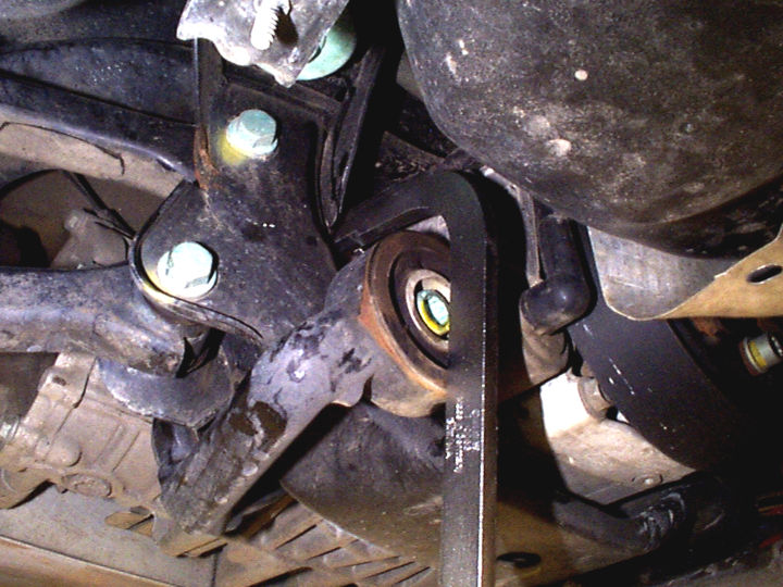

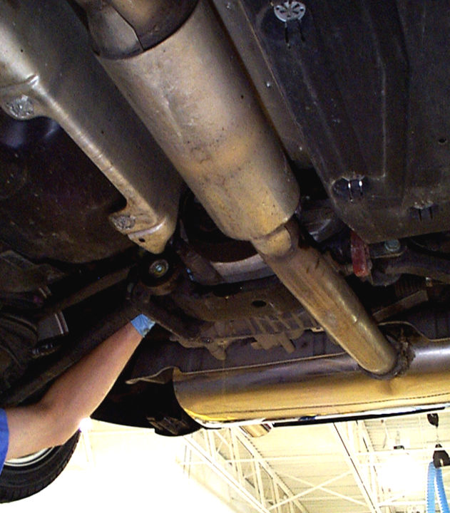

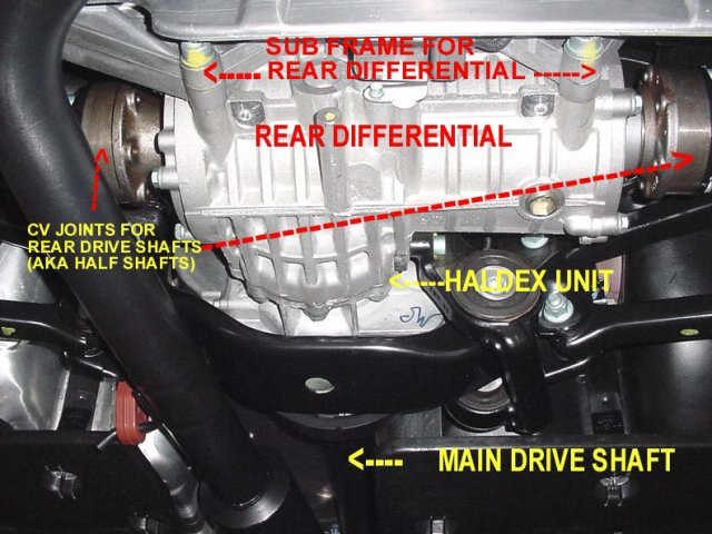

GhosTT Publicado 12 de Mayo del 2005 Denunciar Publicado 12 de Mayo del 2005 Dada la gran dificultad que estamos teniendo para conseguir que nos cambien el líquido del hembrague Haldex (específico de los modelo quattro, embrague que sirve para pasar la potencia a las ruedas traseras), incluso en los concesionarios oficiales ( ) os dejo una guia que he encontrado por internet, en la página del TTro americano Jeff Bipes (los amantes del sonido echar un vistazo que pone bastantes truquillos ) Primero una visión general y descripción de los componentes... Responder
GhosTT Publicado 12 de Mayo del 2005 Autor Denunciar Publicado 12 de Mayo del 2005 Os traduzco los pasos, ya que tal vez alguno lo necesitemos para ayudar a nuestro mecánico de confianza o incluso al taller oficial :wub: Esta es la llave especial que hace falta para quitar la tuerca del Haldex Responder

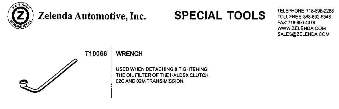

GhosTT Publicado 12 de Mayo del 2005 Autor Denunciar Publicado 12 de Mayo del 2005 Si el del taller no sabe donde comprarla, o te gusta el diseño como pisapales.. Facil, lo podeis comprar en esta empresa de USA (a espensas de que encontremos alguna más cercana.. Pero piezas más raras hemos traido de más lejos! ): Responder

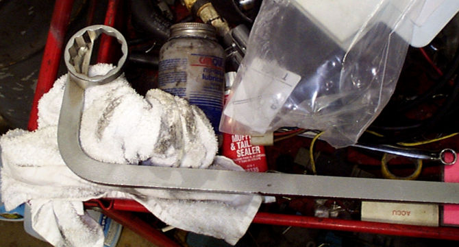

GhosTT Publicado 12 de Mayo del 2005 Autor Denunciar Publicado 12 de Mayo del 2005 Aqui la tuerca o "tapa" una vez quitada (si es la primera vez que se saca es normal que esté bastante durilla..) Se cambia la pieza entera y lleva el filtro integrado. Responder

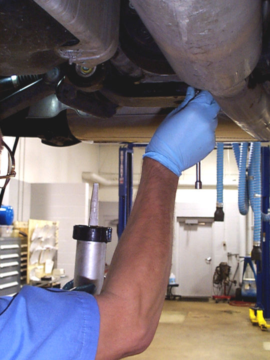

GhosTT Publicado 12 de Mayo del 2005 Autor Denunciar Publicado 12 de Mayo del 2005 Aqui teneis una foto de la llave especial que hemos colocado en accion Este es el lugar donde se debe colocar, con un poco de habilidad y paciencia no es nada complicado.. Responder

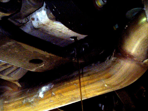

GhosTT Publicado 12 de Mayo del 2005 Autor Denunciar Publicado 12 de Mayo del 2005 Cuando quitas la tapa, el aceite antiguo comienza a manar.. Responder

GhosTT Publicado 12 de Mayo del 2005 Autor Denunciar Publicado 12 de Mayo del 2005 Para poener el aceite nuevo, hay que usar una pistola especial similar a una pistola de silicona, que mete el aceite nuevo dentro del depósito desde abajo. Responder
