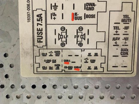

Para estas últimas cosas, seguí otro post que explicaban cómo tirar los 3 cables del cuadro a los 3 pines de la concert II (CanH, CanL y K-Bus)

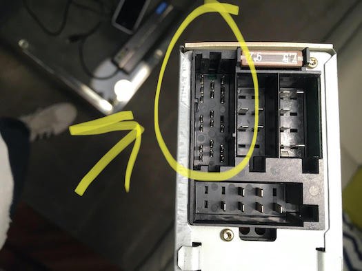

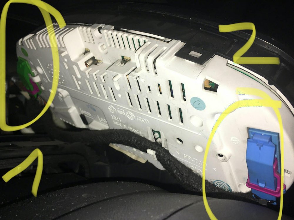

y me iba a poner a ello, pero me he encontrado el problema que esos cables se sacan del conector gris/blanco de la parte de detrás del cuadro. (el cuadro debería tener 3 conectores, el azul, el verde y el gris) y el mio no lleva ese conector, solo tiene el verde y el azul.
Además al no haber pedido preinstalación de radio original en su compra, no tengo más que 2 manojos de cables y el de la antena,
me falta el conector de 20 pines ese que está compuesto por 3 conectores de 6 + 6 + 8 pines.
Asi que nada, os pido una ayudita para ver si tiene salida esta idea de montar la concert II en el A3 8L.... a ver si podeis orientarme un poco sobre el tema.
De donde se saca el cable que se conecta al conector de 20 pines y de donde sacar los cables (si es que se puede) K-Bus, CanH y CanL

A ver, entiendo que quieres poner un concert II que llevaban los 8l rest con tecnologia can bus y tu 8l es pre, si es así significa que tu 8l no es can bus, de entrada vas a tener problemas con la iluminación ya que al ser la radio can bus, la señal  que recibe esta digitalizada, no es solo que sea una señal se 12v. sino  que ademas es una señal digital podras hacerla funcionar pero parpadeara, o sera más debil de lo normal o hara algún extraño. En el hueco de la radio no va un conector de 20 pins como dices, van 3 conectores, el de la izquierda es para un cargador de Cd's, el del centro es de las linias can bus, sirve entre otras cosas para comunicar la  radio con la ecu y el fis del cuadro, sincronizar el reloj etc, y el de la derecha es para los altavoces traseros que funcionan con una etapa de sonido externa, en ese conector tienes las lineas positivas de los altavoces (RR, RF, LR y LF), el negativo comun de ellas (COM) y el remote  (interuptor de positivo de la etapa), puedes pedir ese conector bien en audi, en internet en una pagina que se llama stagemotion ( en este caso ese conector viene ya preparado si no recuerdo mal para conectar directamente a los altavoces), o ir a un desguace y pillarlo de un A3 8l rest.

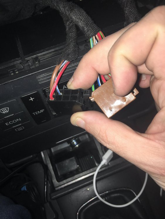

¿Tienes climatizador? Yo en mi A2 he sacado el CANBus Confort del clima y funciona la Concert de maravilla. Del conector negro pequeño.
Edito: Sí tienes clima lo acabo de ver en las fotos...Dos cables finos naranjas son el CANBus.

Aquí puedes ver mi climatizador (Audi A2) con los cuatro conectores. Del negro pequeño he sacado dos cables, marrón y verde que van a CAN-L y CAN-H de la radio solo eso. Linea K no he cableado, creo que solamente se usaría para diagnostico o codificación y de momento no me ha hecho falta.
En A3 en 2001 creo que empezaron a usar CANBus tendrías que comprobarlo físicamente. Buscar los cables Naranja/Verde(H) y Naranja/Marrón(L) en el conector del clima.
