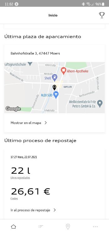

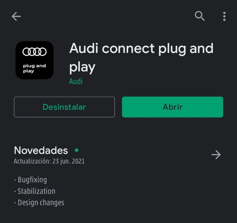

Hernán Diego Publicado 1 de Agosto del 2021 Denunciar Publicado 1 de Agosto del 2021 hace 9 horas, Wembley dijo: A que te refieres? Tengo las licencias de servicios remotos caducadas y la App de Audi ya no me muestra la información del vehículo (kms, info de puertas y ventanillas, nivel de combustible, posición de estacionamiento, etc) Entiendo que es comprando el OBD no? Y que haya que dejarlo conectado? Audi vende un obd que lo dejas siempre colocado y usa una app de audi que se llama audi connect plug and play Aquí te dejo el link https://play.google.com/store/apps/details?id=de.audi.connectplugandplay Es gratuita y una de las funciones que trae es la de localización del auto aparcado El dongle original audi ronda los 35 euros lo dejas puesto y no pagas más nada y ese dongle luego te va dando información en tiempo real tanto con auto encendido como apagado Saludos Responder

Wembley Publicado 2 de Agosto del 2021 Denunciar Publicado 2 de Agosto del 2021 En 1/8/2021 a las 10:32, Hernán Diego dijo: Aquí te dejo un link del foro donde lo hemos estado hablando el tema Muchas gracias. Desconocía este aparato, tiene muy buena pinta, aunque yo teniendo un teléfono de Apple tendré que esperar a que implementen la app en la tienda española. Seguiré un tiempo con los servicios Audi Connect y cuando esté disponible me lo comprare. Un saludo. Responder
