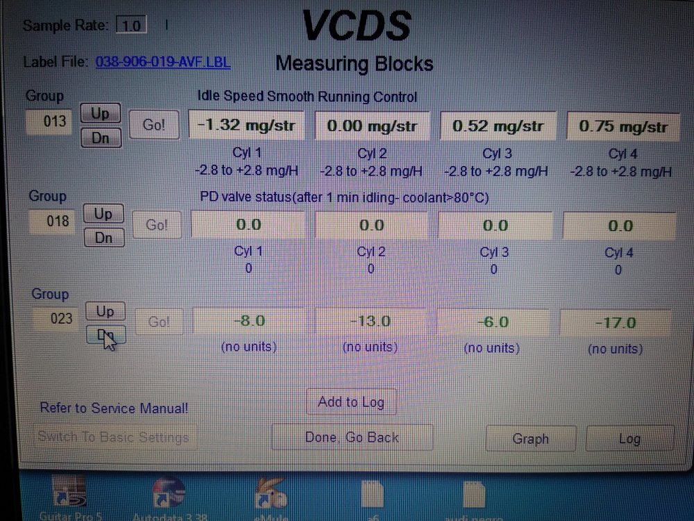

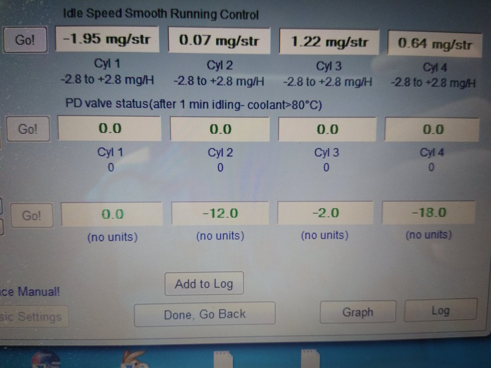

torpedor2000 Publicado 20 de Octubre del 2019 Denunciar Publicado 20 de Octubre del 2019 Hola, de un día para otro noto cabeceo al ralenti en mi b6 avf tdi 130, desde que compré el coche hace un año noto que vibra al ralentí pero no tanto como ahora, vi con el vagcom que los valores en el canal 13 estaban regular, algunos cercanos a 1. Alguna vez le eché limpiainyectores pero en general el coche ha ido bastante bien. Ahora vuelvo a pasarle el vagcom y me encuentro con estos valores. Voy a probar con algún limpiainyectores a ver si mejora. Es algo que sólo se nota al ralentí, el coche arranca perfectamente y andando no da tirones. He pedido esto por amazon por probar, otras veces he usado tratamiento diesel 3cv pero vivo en un pueblo y me viene mejor por amazon y este está bien de precio. Responder
Carlisu84 Publicado 20 de Octubre del 2019 Denunciar Publicado 20 de Octubre del 2019 Habría que comprobar el cableado pero el inyector 1 no está muy bien y el tres va detrás, aunque estén dentro del margen por ahí pueden venir los fallos Responder
torpedor2000 Publicado 20 de Octubre del 2019 Autor Denunciar Publicado 20 de Octubre del 2019 He estado mirando el canal 23 durante un buen rato y no ha aparecido ningún valor, eso quiere decir que el cableado está bien, no?? Aún así hay que revisar el cableado??? Responder
torpedor2000 Publicado 15 de Noviembre del 2019 Autor Denunciar Publicado 15 de Noviembre del 2019 Después de gastar unos tres depósitos y echar un bote limpia inyectores en cada uno de los dos primeros depósitos y gasoil del caro en el tercer depósito sigo teniendo vibraciones exageradas a ralentí, yo diría que más todavía, andando el coche no se aprecia nada raro. he mirado con el vag com pero los valores de los inyectores han mejorado. Responder
