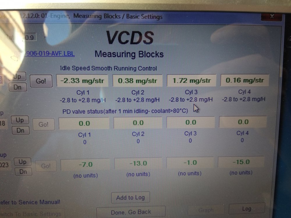

Bueno pues después de varios meses, ayer cogí confianza y le ajusté yo mismo los inyectores a 225°.
Los tenía así
1. 255   2.255  3.275  4.255
El caso es que parece que no ha mejorado, sigue vibrando a ralentí
Esta es una foto después de ajustarlos
Me estoy planteando cambiar yo mismo el inyector n°1 por unos que venden reparados desde ebay en Alemania por 90 euros....
