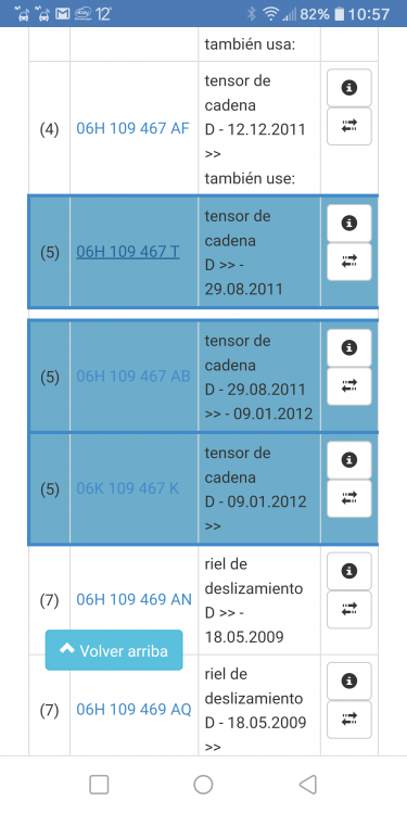

alberto lopez muñoz Publicado 25 de Octubre del 2019 Denunciar Publicado 25 de Octubre del 2019 06K 109 467 K ref tensor bueno Responder
alberto lopez muñoz Publicado 25 de Octubre del 2019 Denunciar Publicado 25 de Octubre del 2019 las fechas Responder
caboleto Publicado 25 de Octubre del 2019 Denunciar Publicado 25 de Octubre del 2019 Bueno pues entonces , si el bueno se introdujo a partir del 9 enero 2012 ..... los fabricados a partir de esa fecha ya lo llevan el correcto.... El mío es de Abril 2012 ....por lo que genial!! Y el tuyo de cuándo es , Scout??? Responder
Scout Publicado 25 de Octubre del 2019 Denunciar Publicado 25 de Octubre del 2019 hace 1 hora, caboleto dijo: Bueno pues entonces , si el bueno se introdujo a partir del 9 enero 2012 ..... los fabricados a partir de esa fecha ya lo llevan el correcto.... El mío es de Abril 2012 ....por lo que genial!! Y el tuyo de cuándo es , Scout??? Exactamente del 30 de marzo de 2012, pero ya había mirado tanto la referencia del tensor como de los pistones jejeje, estoy libre de pecado jajaja. Responder
