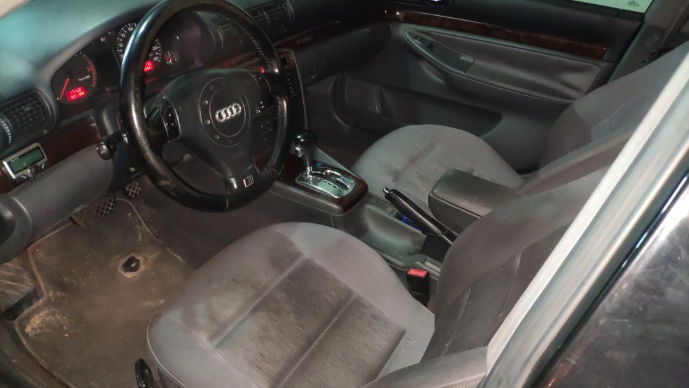

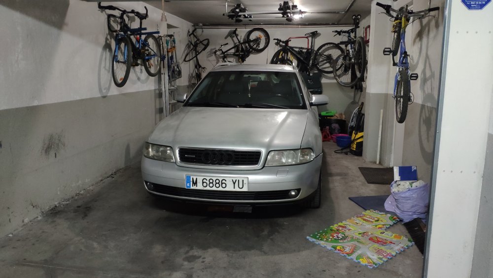

Bueno lo primero poner una fotito del pequeño antes de nada...

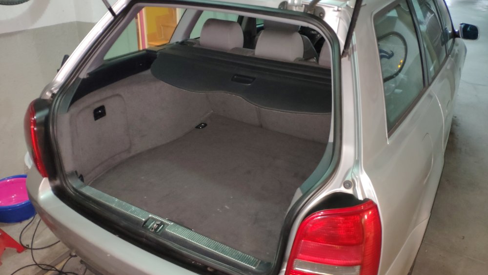

Así empieza este nuevo proyecto, aún con el desorden en el garaje del anterior (ya a la hora a la que lo escribo está ordenado 😛). Y bueno, como no tengo aún piezas que cambiar lo primero que hice fue hacer una BUENA limpieza por dentro, por fuera no porque los dos días siguientes va a llover, y luego hará calorcito para lavarlo al aire libre.

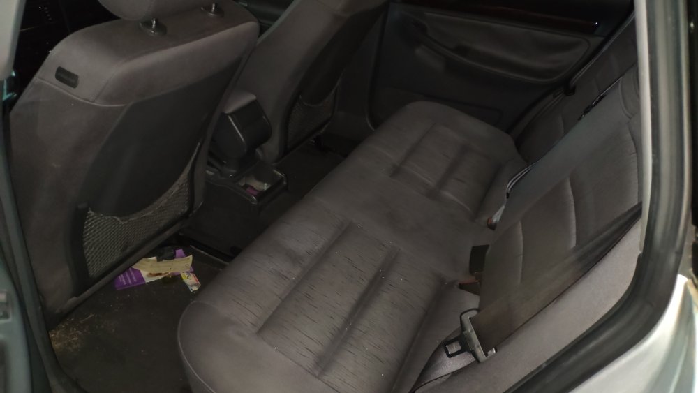

Así que os voy a poner unas fotos del antes y el después:

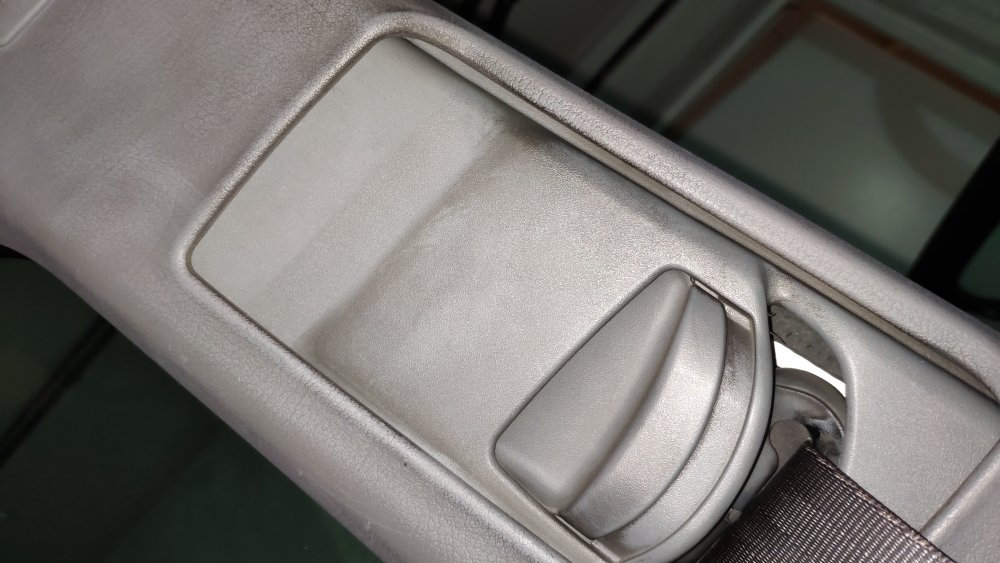

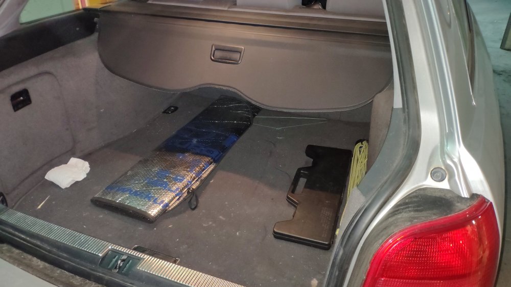

Básicamente fue, colocar todas las cosas que tenía purulando por ahí, tirar basura, aspirar BIEN BIEN, limpiar con desengrasante los pilares, y ciertas telas sucias, hidratar gomas y plásticos, limpiar bien volante, consola y salpicadero, además de paneles de las puertas.
Llegué a quitar un avispero que tenía en la puerta trasera derecha... Estaba muy muy guarro. Toca por fuera, sí, y quiero darle a conciencia también, tiene mucha m****, y los cristales mamacita, tengo que limpiarlos, quería haber limpiado los cristales, al menos por dentro, pero tengo el producto mágico en el otro coche y está en el taller (como de costumbre, coche de Sept 2018 y llevo en talleres desde Oct 2018 hasta hoy mismo que lo dejé de nuevo)

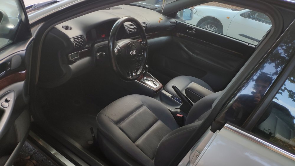

Bueno aquí empiezas una parte que aunque parece menos importante que el motor, sí es más visible y se agradece a la hora de conducir.
Te recomiendo que uses productos de calidad. Vete a car care passion y ahí tendrás de todo para hacer se todo. Si quieres echa un ojo en mi hilo donde hago un detallado al mío. Es caro al principio, pero te durarán años los productos. Y la diferencia es abismal.
Te recomiendo sacar los asientos y desmontar para limpiar todo bien con un acp. De paso repasas cableados y posibles grillos. Luego tratas las gomas con un aplicador para gomas y los plásticos con un tratamiento de plásticos, te aseguro que se queda nuevo.

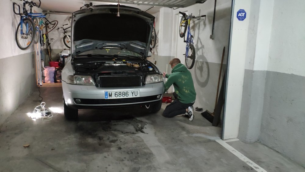

Bueno llega tarde, pero llega... Ha sido realmente la primera metida de mano 😜 un poco más "seria".
¿Qué hicimos? En resumen, cambiar el líquido hidráulico, el aceite y filtro, cepillar las pastillas de freno, cambiar las rótulas de dirección y cambiar la bomba del limpiaparabrisas.

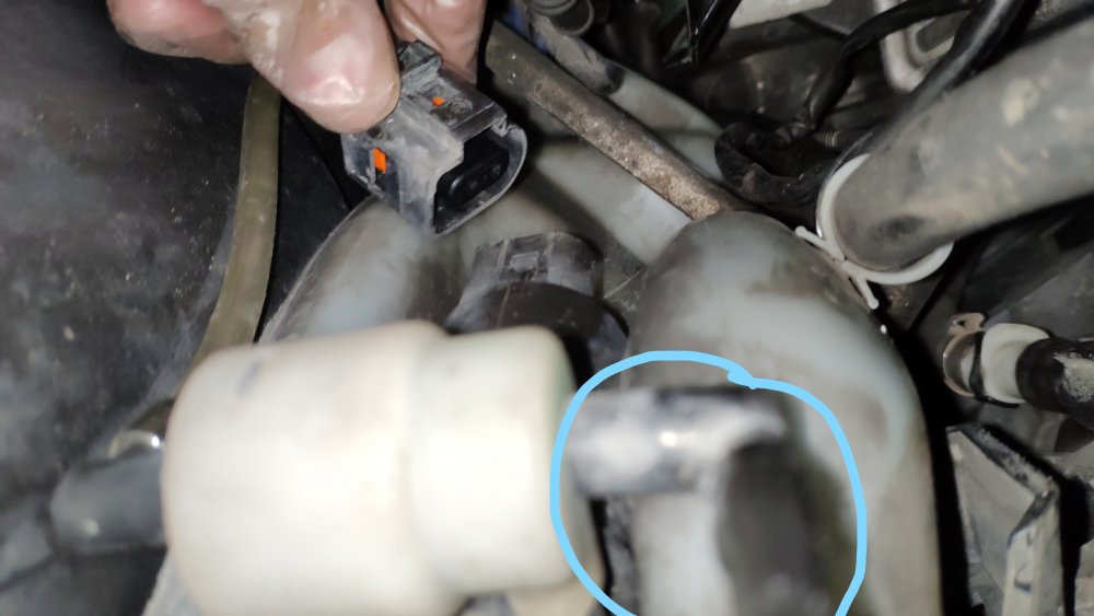

Comenzamos con la bomba, que bueno era lo más accesible, lo primero levantar el coche930450219_Levantarcoche.jpg.997c0c49d1b52ca2a2fa3b96b5c76f22.jpg
Y bueno metiendote por el lado derecho según miras el coche y bueno quitando el spoiler que lleva, el negro, se accede mucho mejor, no tiene mucho misterio la verdad, tan solo hay que sacar la bomba de su sitio, quitar el conector, poner la nueva y conectarla. Como precauciones, el agua que tengas en el depósito va a caer... Yo puse un barreño después de mojarme la cara 😄  Dejo aquí una foto del conector.

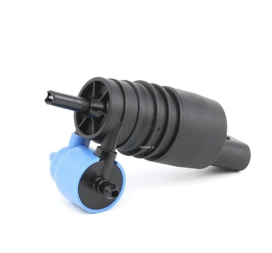

Ahora sí ya funciona la bomba y echa agua por el limpia pero solo el delantero, el círculo azul es la que creo que es la salida al trasero, la cual está cortada, no se si es así que creo que no pero quería preguntaros, ya que la bomba en sí tiene dos salidas me imagino que una será para el delantero y otra para el trasero.
Esta es la bomba para que veáis las salidas:

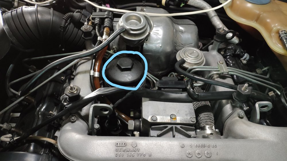

Después fue quitar el tapón del cárter para dejar escurrir el aceite. Mientras escurría cambiamos el filtro de aceite, en este caso está encima del motor:
Es un vaso grande, creo que el 32 si no me equivoco, nada más hay que sacar el filtro, cambiarlo y cambiar la junta que lleva la tapa (la marcada en la foto), después enroscarlo y apretarlo a 25Nm.

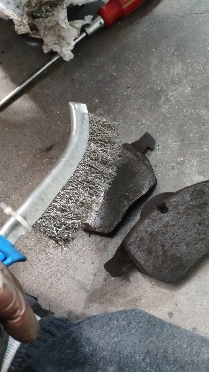

Después quitamos las ruedas y las pastillas las sacamos, tan solo quería cepillarlas, lo que pasa que finalmente las cambiaré, que a ver si me llegan.
Estaban bastante feas, y por lo que cuestan prefiero cambiarlas.

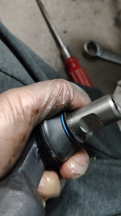

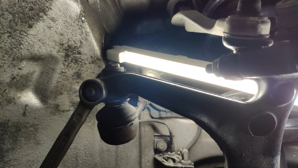

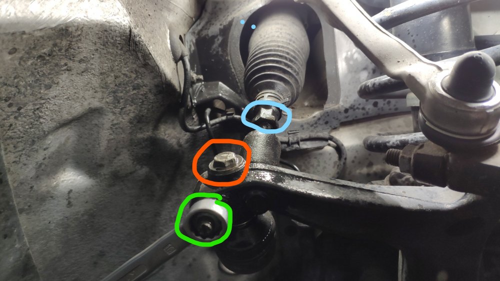

Los siguiente fue quitar las rótulas, nunca lo había hecho y seguí un brico de uno de vosotros, ahora no recuerdo de quien era, me suena que de @Athabasco pero no estoy del todo seguro.
Básicamente esta es nuestra rótula, y tenemos que por pasos:
1 Azúl: Soltar esa tuerca, con dos llaves fijas del 22 y 18.
2 Verde: Soltar la tuerca con una fija del 16, está durilla 😄
3 Naranja: Soltar esa tuerca con un vaso del 13.
Una vez esté todo suelto debéis sacarlo de ahí, si quitas el pasador que sujeta la tuerca marcada en verde, es mucho más sencillo.

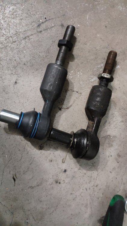

Aquí dejo una comparativa de las dos rótulas y a tener en cuenta a la hora de meter la nueva, dos cosas, la rosca que va a la cremallera y la muesca que tiene para el pasador, es esta. Con la tuerca de arriba, marcada en naranja una vez metida puedes rotarlo para que te coincida la muesca con el pasador
309437353_ComparacinRtulas.jpg.0b1a0185a97454fa787bf05e85b2c781.jpg1234670341_MuescaRtulas.jpg.b7d8098d5514b005af7f64ac497b413a.jpg
Con la rosca que va en la cremallera hay que tener cuidado, yo no lo tuve y ahora mi volante está girado como 30 grados y las ruedas rectas jaja, el próximo día lo corrijo pero en los dos lados deben de tener la misma longitud aproximadamente.

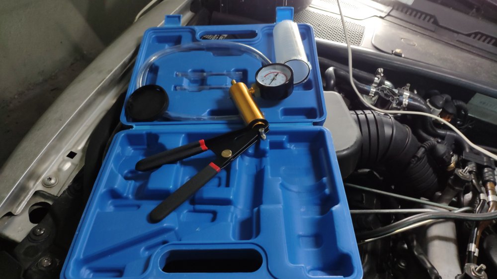

Una vez bien escurrido el aceite eché un poco de aceite nuevo para que arrastre un poco más de porquería y mientras eso escurría nos pusimos con el líquido hidráulico.
Saqué una bomba que compré para hacer el de frenos pero tuve un problema:
Había perdido la tapita del bote que me permitía meter los tuvitos de la bomba. Así que cogimos una jeringuilla de jarabe de 10ml... Estuvimos un BUEN RATO pero lo conseguimos, hay que vaciar todo lo que puedas del depósito, una vez lo tengas todo lo vacío que puedas mover el volante a un lado (esto con las ruedas en el aire) y así irá saliendo más líquido hasta no quedar más por vaciar, luego rellenar del nuevo, use este:
Y cuando está lleno girar las ruedas a un lado y a otro hasta que esté a nivel, que normalmente el tapón tiene un nivel, como la varilla del aceite.
Yo solo lo hice una vez ya que fue infumable con la jeringuilla pero ahora que tengo la bomba lo volveré a vaciar ya que este queda un poco mezclado con el antiguo.
Y nada una vez listo, rellenar de aceite y a correr.

Bueno como duda me queda que me resuelva alguien lo de la bomba del limpiaparabrisas a ver si alguien lo sabe.

Buen curro te estás pegando! En cuanto a la bomba desconozco si el avant lleva 2 onuna con 2 salidas. Cómo era la que sacaste??

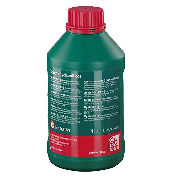

Pues siento decirte que ya puedes ir vaciando y cambiando el liquido de la direccion (previa limpieza o dos cambios) cagando oatias si no quieres quedarte sin cremallera ni bomba de dirección por que le ha puesto el que no le toca, ese es  sintetico y VAG usa mineral y mira que está bien escrito en el deposito G002000 only use mineral...
Lo otro respecto a las rotulas de dirección si que es mio el brico pero eso no se arregla volviendolas a poner mas o menos como estaban, ten en  cuenta que solo que hayas roscado un mm de mas o de menos te puedes quedar sin ruedas por mal alineación, yo tal como lo tienes llévalo a hacerle un paralelo que le suelen llamar slgunos, ahi se lo explicas te ponen el volante recto y ajustan lo necesario y a punto la alimeacion que le corresponda.
s2
PD El líquido que ahora se utiliza es el  G004000 lo puedes comprar en la seat mismo y el precio no es mucho mas caro que cualquier otro, y cuidado con el vaciado que estar la bomba sin liquido en movimiento tambien la casca...

La verdad que se disfruta irlo apañando poco a poco. Es igual que la que llevaba, con dos salidas pero una de ellas tiene un pequeño conducto de plástico negro con la salida taponada como si se hubiera aplastado con algo caliente para cerrar el orificio con el propio plástico.
hace 17 horas, kintxo82 dijo:
Mi avant tiene 2 salidas, puede que sea así como dices
Pudiera ser, podrías mirar si ambas salidas tienen conducto hacia algún lado?
s2
Muchas gracias la verdad que no miré el propio depósito, mal hecho por mi parte, me fie de leer en internet por las especificaciones G002000 y G004000, al ver que son 100% compatibles vi este de febi, que además es verde, por lo tanto simplemente me fie.
Mi duda es por qué si cumple especificación, por compatibilidad, no se puede mezclar por su origen (sintético y mineral)
Pero si, miraré para comprar el adecuado, ya que tampoco lo encuentro fácil en las tiendas que suelo comprar.

El tema de los liquidos mejor irse a origen, salvo el aceite que ahi si puedes variar dependiendo de como uses el coche pero sin irte de las especificaciones que marcan, el resto mejor no cambiar, pasa con el de dirección pero tambien con el anticongelante (G11 vs G12 que si se mezclan luego pasa lo que pasa) liquido de frenos, valvulina, etc, lo raro es que ponga que un sintetico sea compatible con un mineral, en fin....
