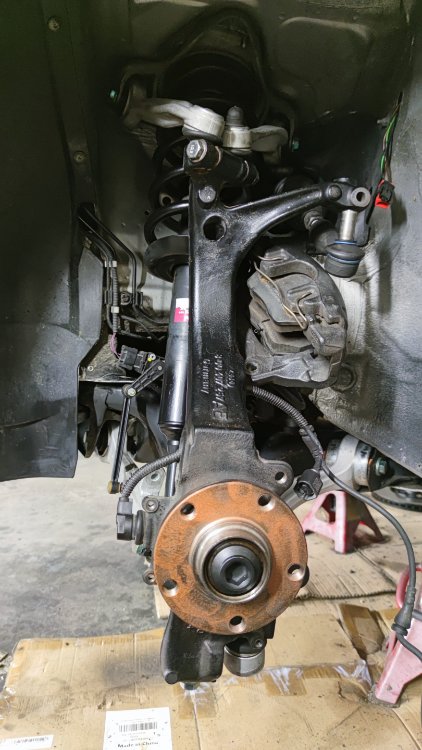

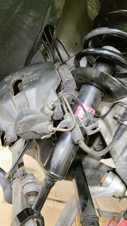

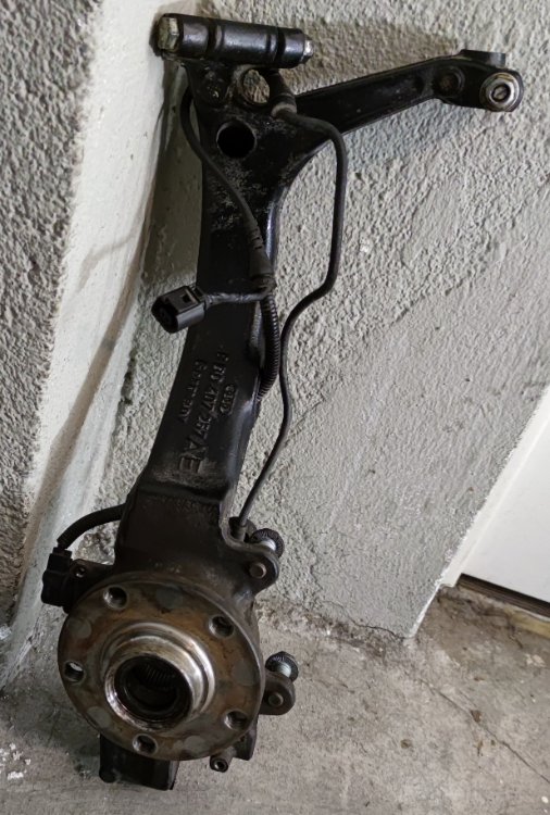

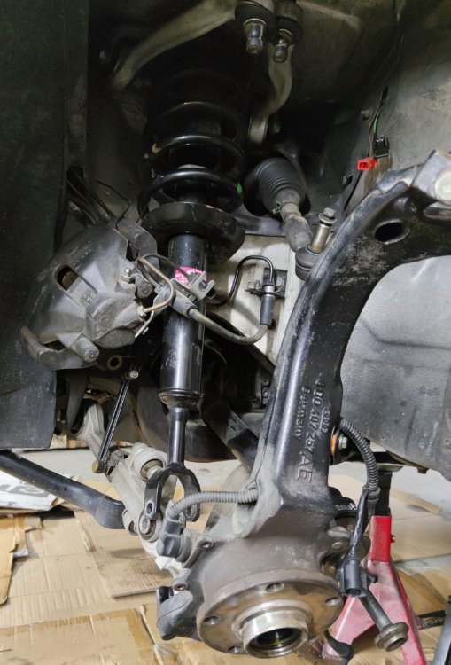

Por lo tanto, lo primero era desmontar las ruedas, pinza de freno, disco y canalizador de aire (la chapita de detrás del disco):

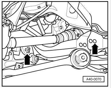

Una vez hecho esto, sii sólo se quisiera cambiar el fuelle, es necesario quitar la rótula de dirección, quitando primero el tornillo del 13 de arriba y seguidamente el pasador, que es del 15. Luego hay que quitar el pasador de los brazos superiores, que es del 16 y hacer palanca para abrir y que se liberen. Dejo los pasos marcados con números.
De esta forma consigues que te quede la mangueta tal que así, para operar:
El amortiguador no es necesario quitarlo. Pero como yo quería sacar la mangueta era necesario quitar los dos brazos inferiores, que en la teoría son muy sencillos de soltar, pero en la práctica......
Tan solo es soltar las dos tuercas del 18 y conseguir que suelten las rótulas, o bien martillo o bien extractor (que no fui capaz de conseguir uno que valiera). El brazo derecho según miras la foto, sale bien, el izquierdo.... De hecho en la mangueta derecha, no fui capaz de soltarlo.
Una vez la mangueta fuera:
Ya la pude llevar a un taller con prensa para que me cambiara el rodamiento, es sencillo si tienes prensa. El cubo sale de un golpe seco por detrás, colocando un vaso del mismo diámetro, es como del 32 o 34. Luego el cojinete ya... necesaria la prensa. El chico del taller me lo hizo como en 45 minutos las dos manguetas. Bastante bien.

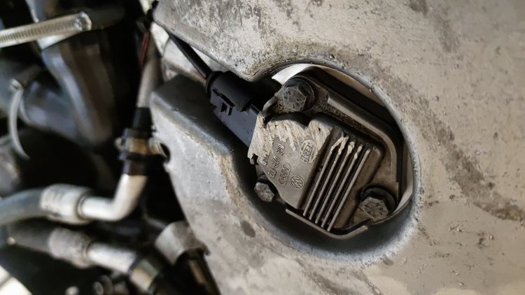

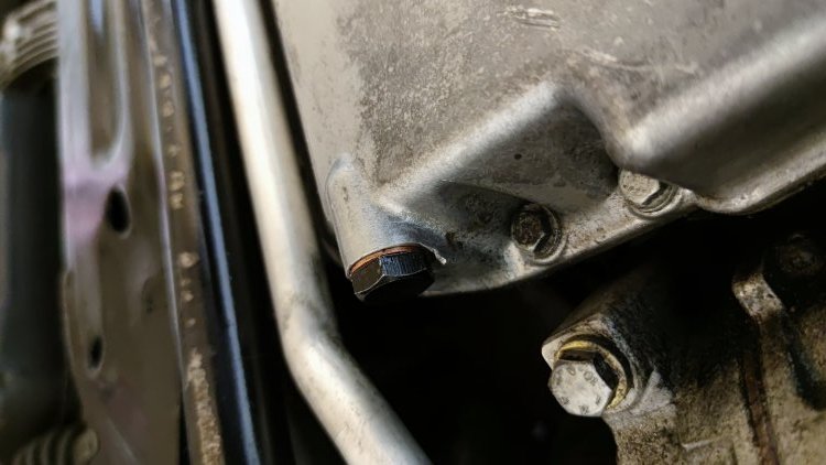

Antes de ponerme con el motor, vacié aceite, cambié tapón y la junta del sensor:
image.jpeg.4f65ffc37ba0396bb5d473782aa6347b.jpegimage.jpeg.afde18bf8cf7c8661e108aac1a72de2e.jpeg

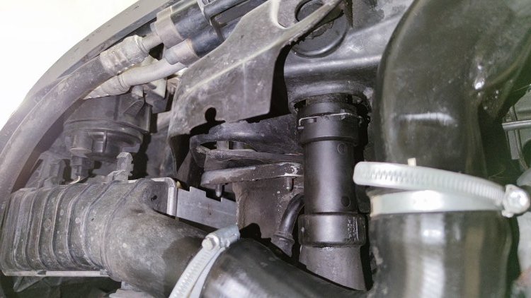

Y vacié el refrigerante (tonto de mi por no usar el tapón) por la manguera del radiador:

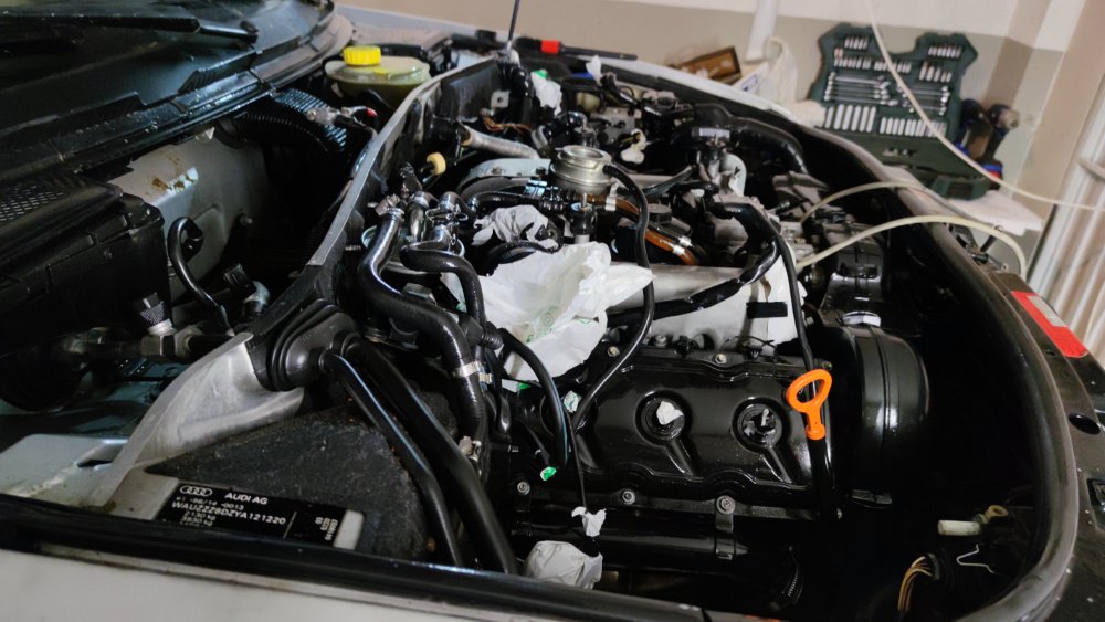

Por la parte del motor, es necesario desmontar (no tengo foto) hasta aquí:
Se puede quitar un poco más para trabajar mejor pero creo que no hace falta. Las cosas imporatantes a quitar son:
  • Vaso de expansión
  • Filtro de aire
  • Tubería intercooler-Turbo

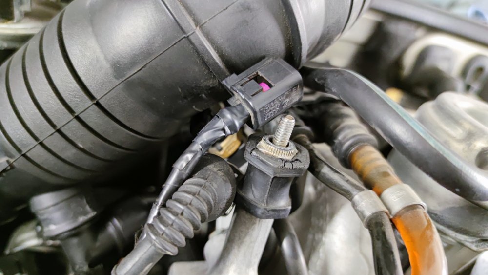

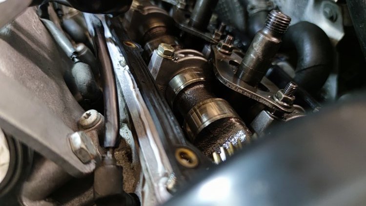

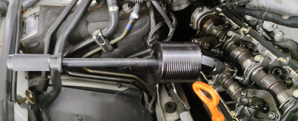

Una vez dejado así, las tapas de balancines se quitan bien, son todo tuercas del 10 y jugando con ella sale hacia arriba. Por el  camino hice una pequeña reparación del conector de un sensor:

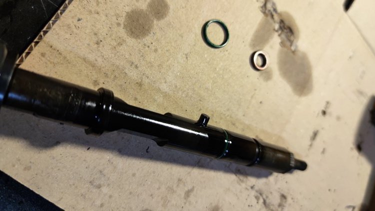

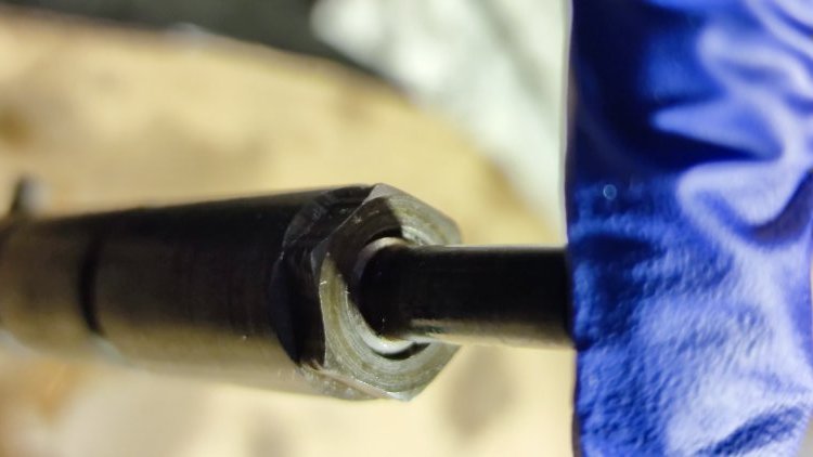

Que estaba en las últimas, de hecho, no sé ni si funcionará. Ahora ya es hora de sacar los inyectores, es necesario un útil, yo no fui capáz sin él, una vez quitas los pequeños soportes que tienen los inyectores con dos tuercas del 10, se ven en la foto, tan solo es dar un par de golpes secos:

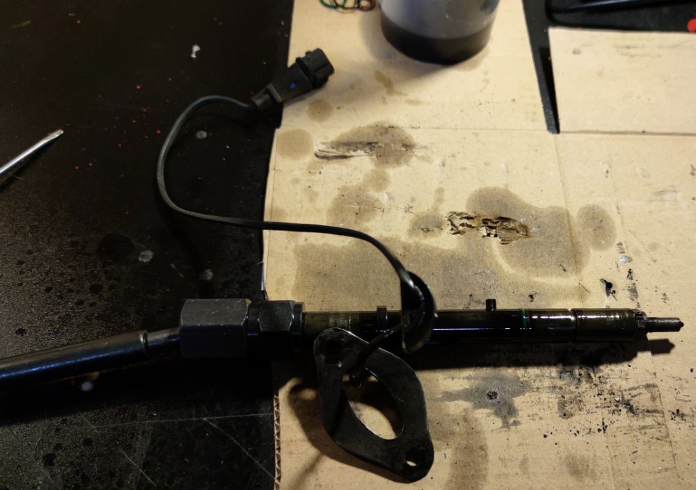

Una vez fuera se ve que las juntas estaban en muy mal estado (posiblemente las originales) porque no retienen ni una gota de aceite:
Lo que hice fue limpiarlos con gasoil, cambiarle la arandela de goma y la de cobre y limpiarles la punta:
He de decir que uno de los inyectores, creo que es el del cilindro 3 es especial y lleva cable, por lo tanto es un pelín más molesto de sacar, pero bueno, tampoco tiene demasiado:
Esto ha sido hecho secuencialmente, es decir, saco uno, limpio uno y coloco uno. De meter están un poquito duros por la junta nueva, yo usaba una maza de goma y entran bien. Luego apretar los soportes, a 10Nm.
Y esto fue todo el día, fue currete pero fue bien, excepto la mangueta del lado derecho... Que me dio más guerra........

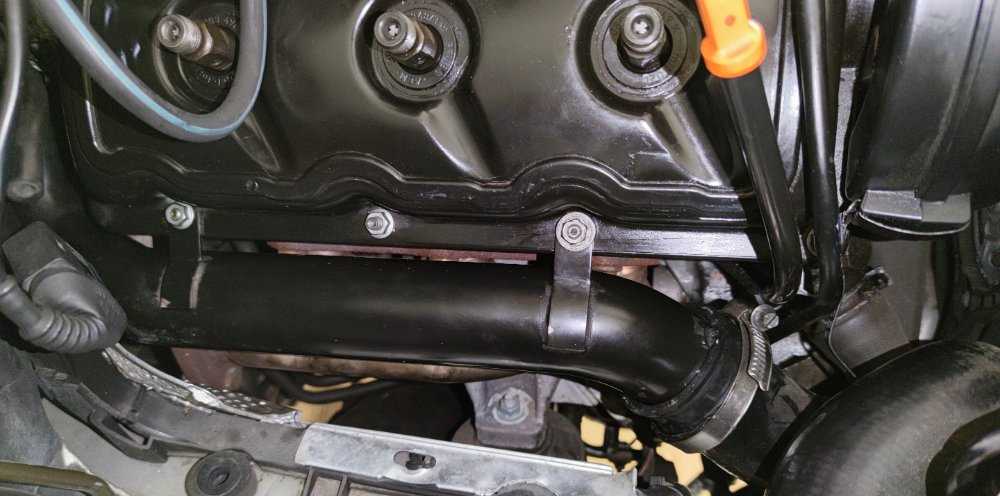

En este día tan solo estuve limpiando y sellando las tapas de balancines, de primeras dejo una foto de cómo estaba:
Todo estóo lo limpié y quité a conciencia la silicona antigua, que he de decir que salía bastante bien ya que salía bastante entera, tras eso, pasé un trapito con limpiafrenos y coloqué un nuevo hilo de silicona, en esta ocasión utilicé este:
Sellante -> 5.85€
Y finalmente, la junta encima y la tapa, a la cual aún no está apretada al par. Antes mejor dejar que selle correctamente.

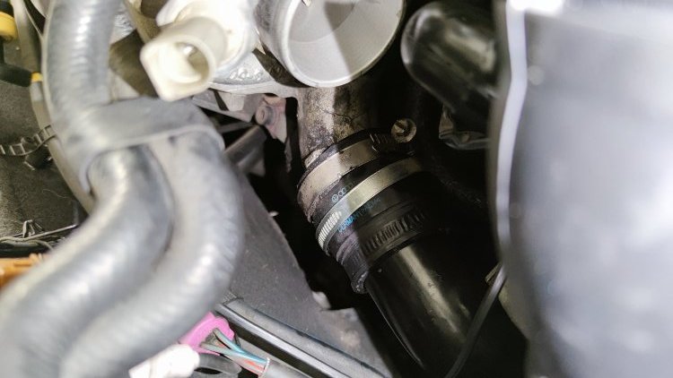

Seguidamente coloqué los dos tubos de aire al turbo para así tapar posibles entradas, dado que al siguiente día iba a limpiar.
image.jpeg.44ad1d3e3e9c1fb21641bdd758da793b.jpegimage.jpeg.a55973b951dfb573164143315bdfc3bb.jpeg
Y nada más que fue esto jeje que aquí no es nada, pero se tarda un ratiiiiillo.

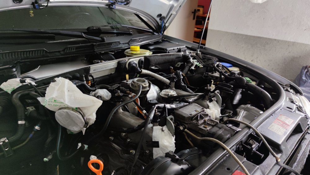

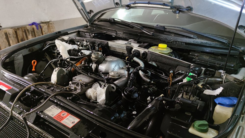

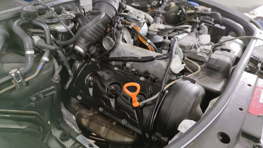

Hoy tocaba mojarse, lo primero fue tapar todas las entradas al motor, conectores sueltos y sacar la batería, de tal forma que quedaba así:
image.jpeg.dc751a41d4074ce2f1d505a76ac9f1ca.jpegimage.jpeg.80c6d013c927ef5b25f7496cf186835f.jpeg

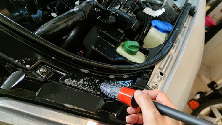

Acto seguido, hice una preparación de agua y desengrasante industrial y rocié tanto el motor, como ambos pasos de rueda y todos los bajos, todo esto con mascarilla porque el desengrasante es bastante agresivo a la nariz...
Luego tocaba darle con el pincelito:
Y luego la mejor parte jeje con la lanza a presión, primero le di una pasada rápida por arriba, luego a todos los bajos, luego a conciencia por arriba y los huecos y finalmente otra por abajo y los pasos de rueda.
Ha quedado bastante bien, sobretodo lo que es el vano motor, la parte de la centralita estaba inundada y llena de barro, desatasqué los desagues y quedó como nueva, pero los bajos no me convencen del todo, algún día lo llevaré a algún sitio a limpiar decentemente porque así seguirá goteando m**** siempre.
Este fue el resultado, aunque aún en mojado, del motor:

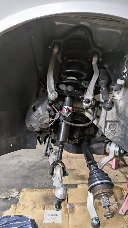

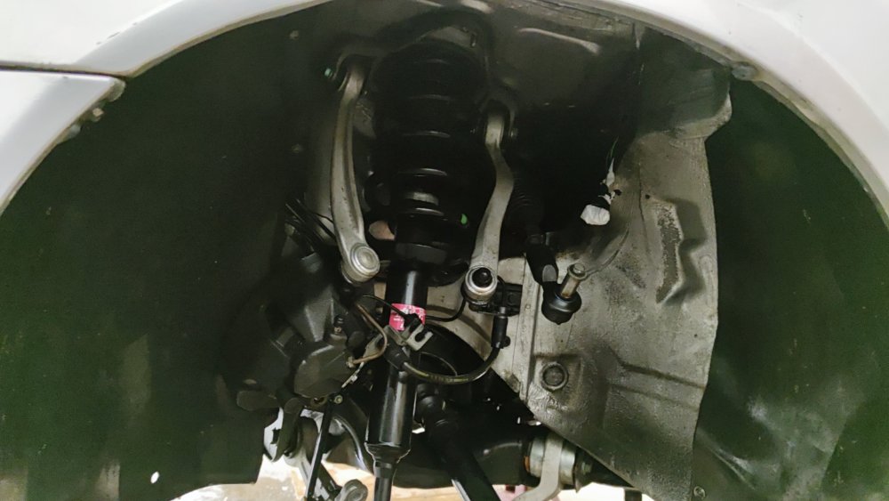

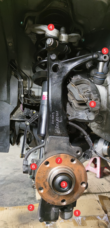

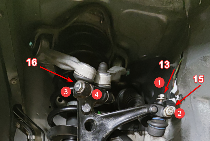

Me puse a montar las manguetas, que ahora, después de aprender pondré los pasos mejor de lo que yo lo hice. El resultado debería ser algo así:
image.jpeg.115ee20e997bd42c3ec5b5d778b5c848.jpegimage.jpeg.da811d34028b05670accd9a8cf64cffb.jpeg
Pondré las referencias según la foto
  1. Encajar el brazo inferior derecho y ponerle la tuerca (apretado con la mano)
  2. Subir el brazo, mejor con ayuda de un gato, y encajar el brazo inferior izquierdo y poner tuerca (apretado con la mano)
  3. Encajar la transmisión y colocar el tornillo (apretado con la mano)
  4. Encajar los dos brazos superiores y poner el pasador (apretado con la mano)
  5. Encajar la rótula y poner el pasador (50Nm) y luego el tornillo superior (5Nm)
  6. Chapa detrás del disco (3 tornillos del 10, apretados con la carraca pequeña)
  7. Colocar el disco
  8. Colocar el portapinza (apretar a 75Nm)
  9. Subir el brazo y simular la altura en el suelo y apretar brazos superiores
  10. Apretar el tornillo del amortiguador
  11. Colocar la tiranta
  12. Bajar el conjunto y enganchar la tiranta con la estabilizadora
  13. Una vez el coche en el suelo apretar los brazos inferiores
Creo que no me dejo nada y ojo, que a mí hoy (día 14) me toca sacar el brazo inferior izquierdo porque lo tengo en un sitio erróneo:
image.png.8aeba255ea4f3f8fb0af46c36ef3278c.pngAmbos brazos. van ubicados en el agujero interior

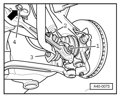

Dejo unas ilustraciones a modo de aclaración, aunque hoy intentaré hacer más fotos:
Con el conjunto levantado simulando la altura normal del coche:
Luego la tiranta, irá:
La tuerca 2 son 40Nm
La tuerca 3 son 100Nm
Las tuercas de los brazos también llevan su par, pero yo no he podido darlo ya que solo tengo carraca dinamométrica y no es posible acceder a las uniones con el chasis.
Las tuercas de las rótulas creo que son 75Nm pero no estoy del todo seguro.

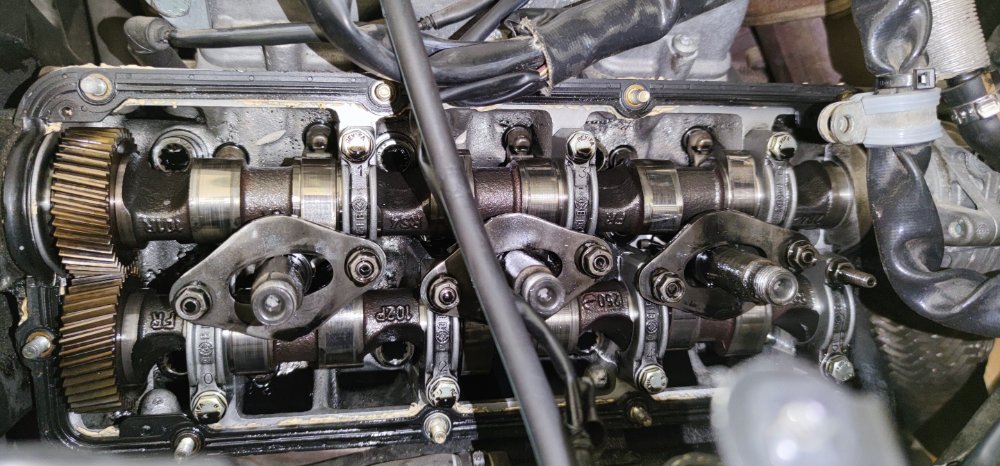

Buenas a todos........ Y no tan bueno, otro problema más, y no sé si será el último... Porque la verdad, que no me motiva demasiado, arreglar y arreglar y que no me de tiempo a disfrutar.
Se llevó mi padre el coche de viaje y en mitad de la carretera, humo blanco y traqueteo, total, grúa y a casa, y hoy por fin lo he mirado.
En la diagnosis no canta nada, valores de inyección normales pero, mirad, os dejo un vídeo:
Vídeo arranque
Y es desesperante. Doy arranque, le cuesta mucho arrancar y se oye como un "soplido" el motor suena bastante mal, baja de vueltas y se apaga.
He probado otro arranque con el tapón de llenado del aceite quitado y es que sale humo blanco a presión.
También tenía unas salpicaduras que parecían mezcla de gasoil y aceite, me los tiran los inyectores, dejo también un vídeo.
Decir que tan solo es en la bancada derecha (según miras el motor)
Vídeo machas
Como veis, en la cabeza del inyector está esa mezcla.
No sé realmente qué puede provocar eso, a ver si me echáis una mano....
He notado que tengo el nivel de aceite alto pero nada más que eso.
Me desespera la verdad, hasta hace nada estaba perfecto, e incluso lo estuve llevando al trabajo.
Por último diré que, antes del viaje, hice lo siguiente.
Solté los 3 racores de los inyectores para volverlos a apretar un poco más fuerte (ya que algo de gasoil me tiraban)
Eché un poco de aceite ya que no quería que perdiera demasiado en el camino.
De verdad toda ayuda es agradecida!
Un saludo a todos!
buenos dias, leyendo de primeras te vas a turbo, pero viendo los videos pinta regulero, y lo que mas mosquea aceite por los inyectores, como no sea por esceso de aceite haya reventado algun reten, pero viendo los videos no se me ocurre nada, a ve si entra algun experto y te da algun diagnostico.
S2.
En 25/3/2023 a las 11:26, luislucena dijo:
S2.
Muy buenas!!
Perdona por tardar... He estado buscando posibles problemas y puede ser todo debido al fogueo que produce que los inyectores no hayan asentado bien.
Tengo que abrir esa tapa de balancines y sacarlos de nuevo.
Trataré de postearlo todo
