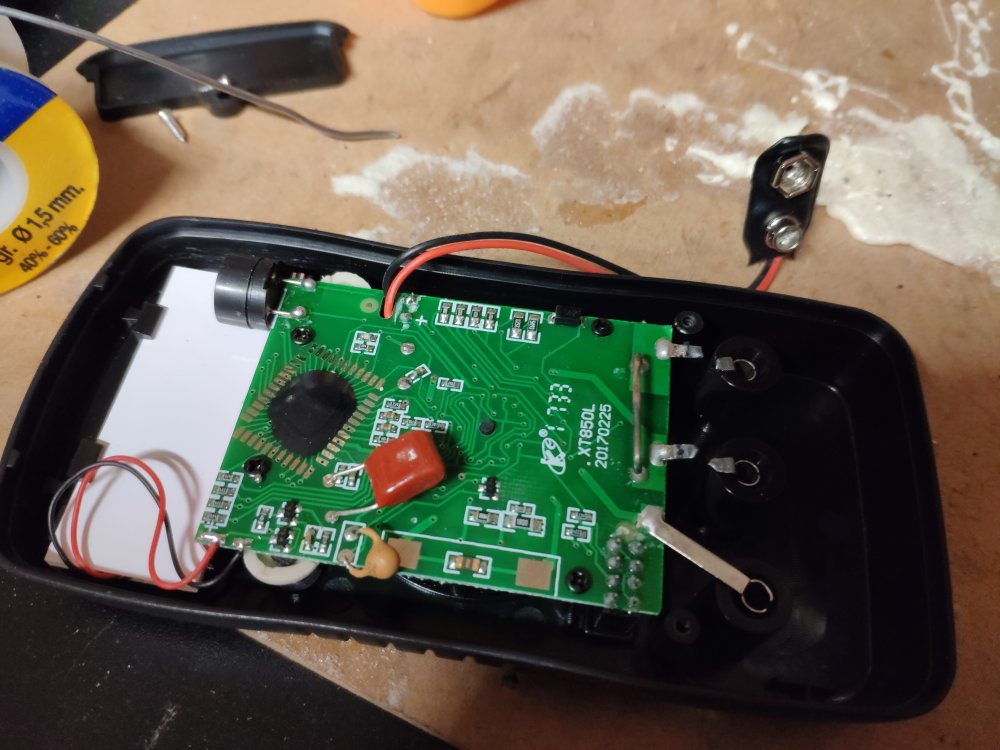

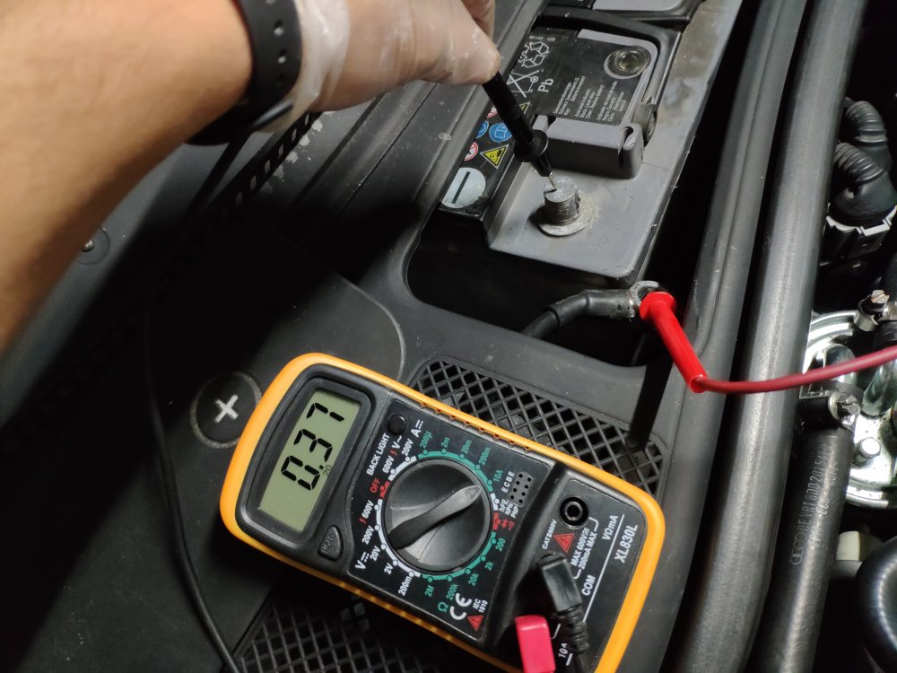

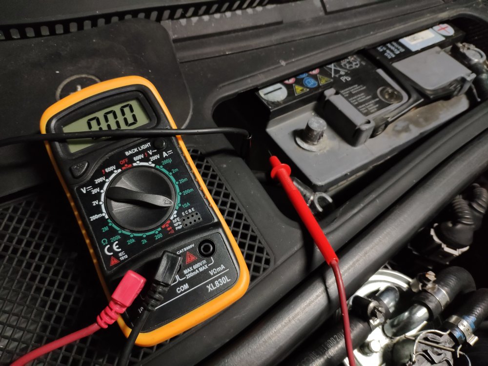

Bueno toco hacer de electricista, lo primero, abrir el capó, coger un polímetro, abrir la tapa de los fusibles y empezar. Yo al abrir la tapa de los fusibles vi que uno de ellos me había desaparecido, es el que se me quemaba según ponía las luces, correspondía con las luces de posición izquierdas, quedaba algo tal que así:
Bueno lo he quitado, lo he sustituido y nada a colocar el polímetro, hay que quitar el polo negativo y hacer un puente entre nuestro cable y el borne de la batería, da igual donde coloquemos el positivo y el negativo, tan solo nos dará el resultado en positivo o en negaivo. El polímetro queda tal que así, la posición de la rueda debe ser la de 10A:
Lo suyo es tener <0.1, y yo tenía...
Una pasada a mi parecer, así normal que se me fundiera la batería, ahora consiste en ir quitando los fusibles uno a uno y comprobando si ese consumo bajaba.
Yo sospechaba de mi fusible que se quemaba, pero no causaba consumo, simplemente tenía ahí un corto que luego veréis pero no causaba consumo. En las medidas se me fue la olla en una de ellas y en vez de hacerlo entre el borne y el cable lo hice entre los dos bornes, y lo que pasó fue... Que se quemó el polímetro, como no tenía ninguno a mano y no tenía ganas de ir a comprar uno decidí abrirlo a ver si podía arreglarlo. Al abrirlo me encontré esto:

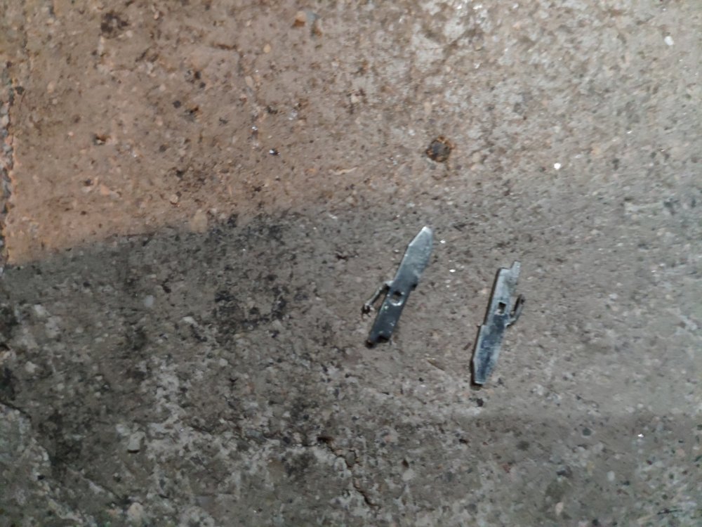

Las patillas que conectan los puertos de entrada con la placa se habían desintegrado, así que pensé en soldar con estaño y listo, pero no había manera de que el estaño se quedara pegado en las patillas, también soy un inútil soldando, no tengo experiencia ninguna, así que a mi hermana se le ocurrió la idea de usar papel de aluminio y eso hice, unos puentes maravillosos con papel de aluminio, no tengo foto para que no os riáis de mi 😂 pero funcionó a la perfección. Así que continué con mis mediciones y finalmente fue encontrado el consumo, en el fusible 15...😓😪😭 Bien por encontrarlo ya que el consumo directamente bajo a 0.02 pero el fusible 15 corrresponde con "Cuadro de instrumentos, Sistema de navegación" no se muy bien a que se refiere con eso, aún no he indagado, aunque si sabéis algo, os agradezco enormemente vuestra ayuda la verdad.

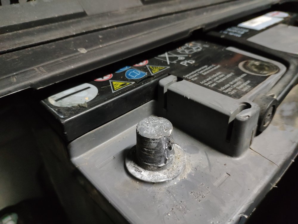

Una vez hecho esto, lije unos salientes que tenían los bornes de la batería para que entrara mejor el conector, y además cambié los tornillos y las tuercas de los conectores ya que no había quien sacara esas tuercas:

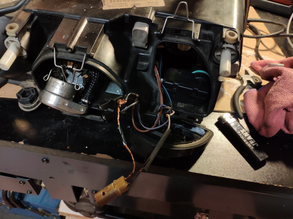

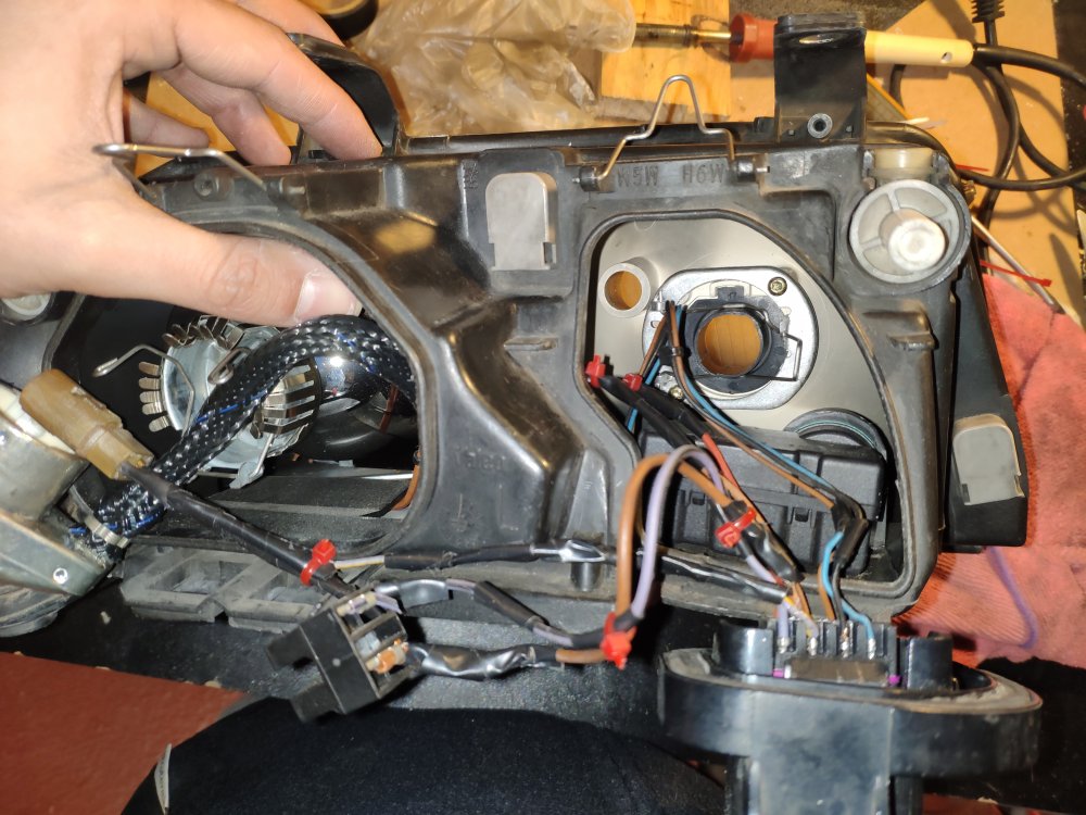

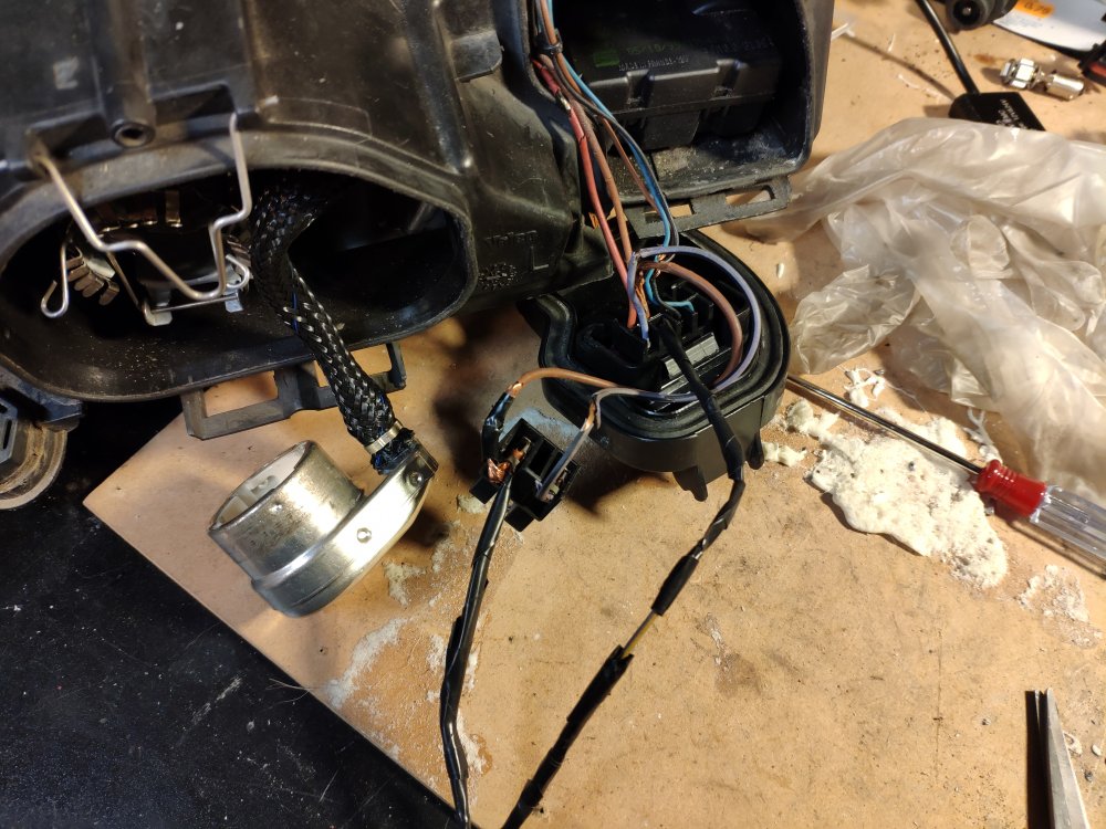

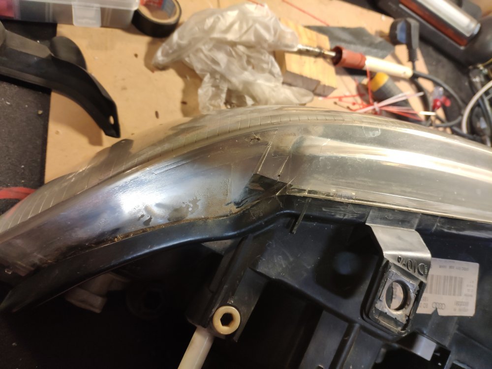

Después saqué los dos faros, se que solo me fallaba el izquierdo, pero ya que estábamos... Lo que hice fue sacar todas las bombillas (las de xenón las cambiaré) y recoloqué y encinté todos los cables, tenía mogollón pelados y me hacían contacto SEGURO:
Intenté como veis con termoretráctil pero me fue imposible que se juntaran las dos partes, así que cogí cinta negra y a darle caña, estuve un buen ratazo con ello pero mereció la pena, así estaba quedando y así quedo:
Creo que bastante bien, solo quedaba meter cada bombilla en su sitio y colocar los cables para que no se rompan ni se metan en el ventiladorcillo de la bombilla H7. Una vez hecho esto, quise pegar bien la goma que va por encima del faro ya que la tenía suelta, lije el pegamento que tenía antes... Aunque desgasté un poco el plástico del faro, no se ve ya que esta goma lo tapa. Que por cierto, el faro por fuera está bastante bien pero me gustaría abrirlo y limpiarlo por dentro, si alguien me puede explicar como hacerlo...

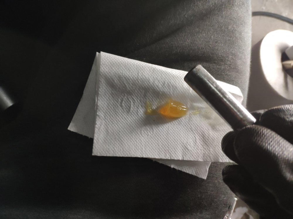

Bueno lo que hice fue limpiar esto bien:
Limpiar bien la goma y darle no más clavos, no es el mejor pegamento, pero es el que tenía... Los he dejado secar toda la noche y mañana los colocaré y probaré que ya no me haga corto esa luz y no me queme el fusible.

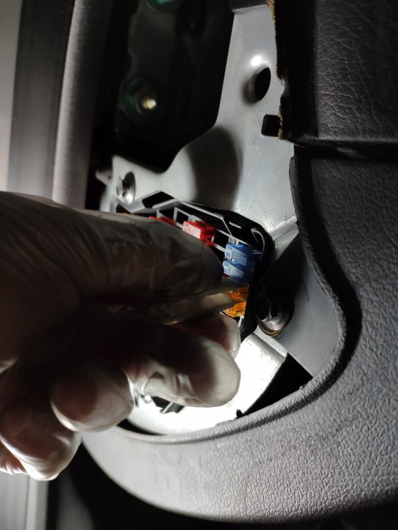

Quedo a la espera de ver si alguien sabe lo del fusible 15, y a comprarme un gato, ya que las siguientes cosas necesito tener el coche levitando.

Hola, buenos dias y buen trabajo...
Mira el mecanico ese del conce de audi tendran muy buenos coches pero NPI de mecsnica, no entiendo cpmo te puede decir que le puedes poner un sintetico cuando expresamente está indicado que SOLO se puede poner mineral y yo no lo digo solo por que esté indicado sino por que por aqui hay mas de uno que se le ha ido la cremallera a la p**a por eso, por lo que yo en la lista esa pondria en la primera línea el cambio de liquido no se exactamente el problema pero creo las gomas internas se degradan con el otro liquido por eso tambien se suele ir la bomba de dirección, osea que contra meno tiempo esté en contacto con ese liquido mejor.
Con respecto a los faros lo que ha hecho la gente es meterlos en el horno para reblandecer el pegamento que lleva y poder abrirlos supongo que a base de cutter, es bastante complicadillo pero se puede llegar a hacer despues se vuelve a pegar/sellar y listo.
S2
Muchas gracias,
Yo la verdad que no se como será de mecánico, está claro pero se supone que uno se debe fiar de lo que le dicen en concesionario. También me fío de la gente de aquí, sabes algún sitio donde puedo encontrar el G002000?
Bueno es buena idea, pero el tema del cableado y demás no se fundirán las camisas de los cables??

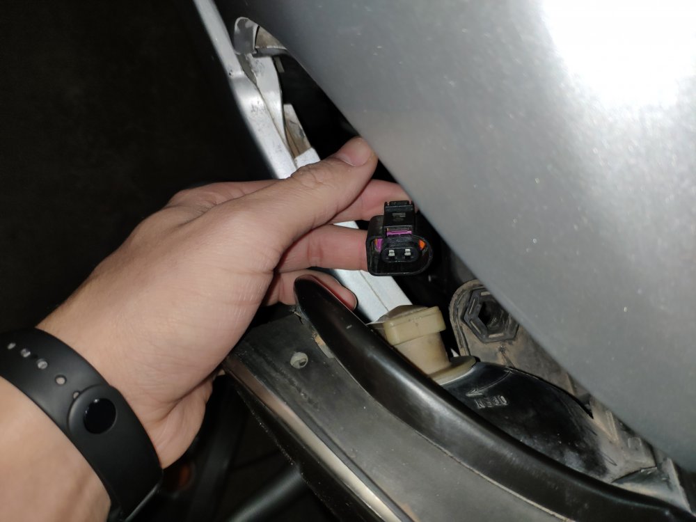

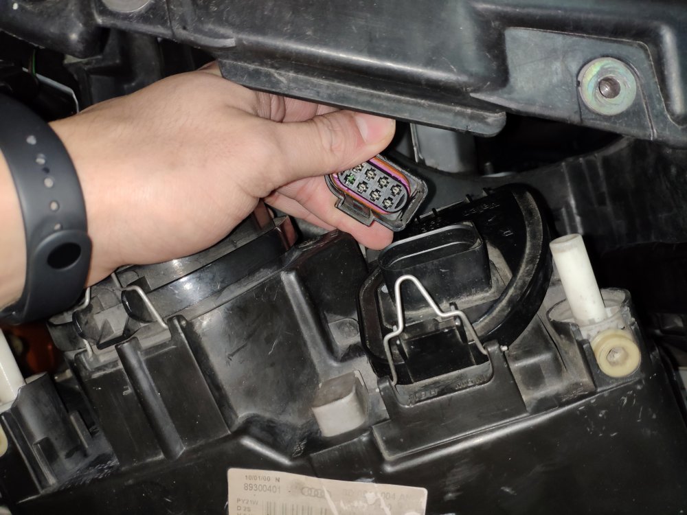

Lo primero acercar el faro y conectar ambos conectores, el de los intermitentes:
Y el principal:

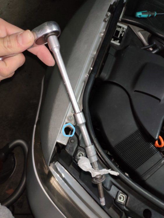

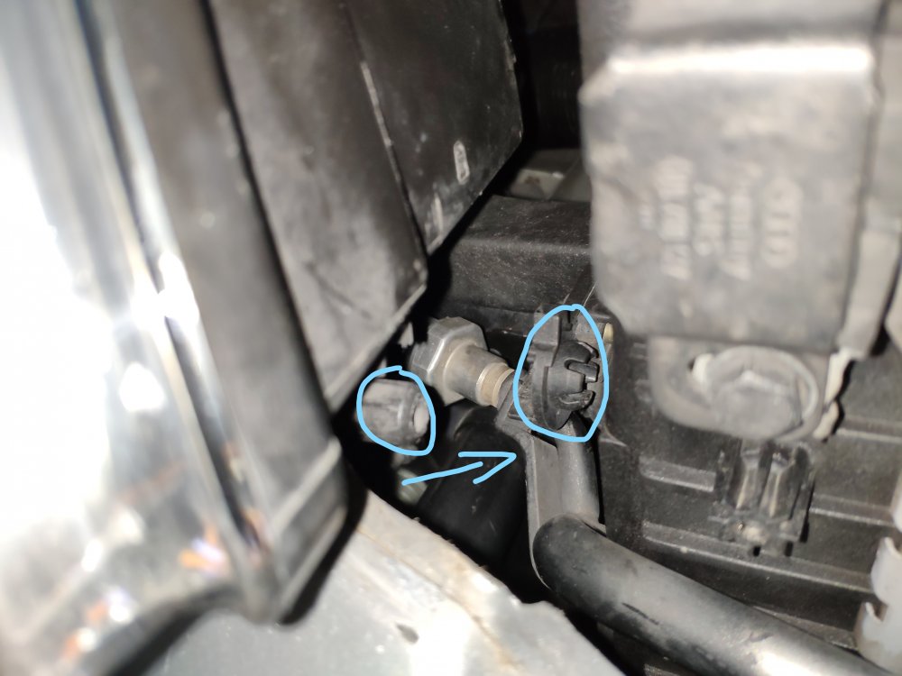

Luego metemos un poco más el faro y tenemos que meter el enganche del faro en el agujerito del coche:

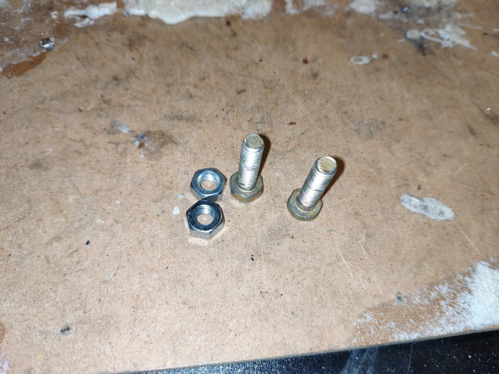

Y luego os voy a dejar un truquillo que vi en youtube para que si tenéis las herramientas sin imantar no se os caigan los tornillos y es este:
Poner un papelito entre medias, y funciona a las mil maravillas, que por cierto, ese tornillo va ahí en el redondel, luego se ponen los otros dos tornillos en las patillas y listo.

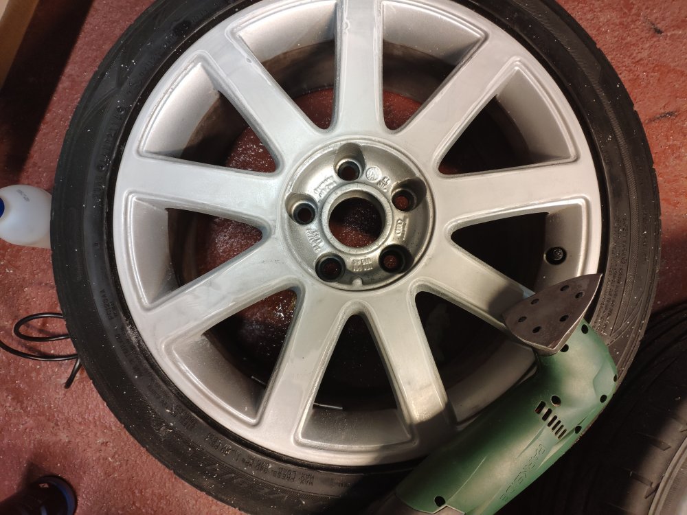

Bueno empezando con el día de hoy, lo primero es subir el coche en 4 borriquetas, y quitar las 4 ruedas... Hasta ahí fácil bueno ahora ya empieza lo coñazo, yo ya había restaurado las llantas que quedaron genial, pero me fui a la nieve la semana siguiente y en una rotonda llena de nieve había un bordillo que se había caído y estaba tapado por la nieve y me hizo unos bonitos raspones en las dos ruedas izquierdas así que esto añade un poco más de dificultad al asunto ya que hay que quitar todo el barniz. Pues lo primero es empezar a lijar para quitar el barniz, yo me estoy ayudando de una lijadora eléctrica triangular...

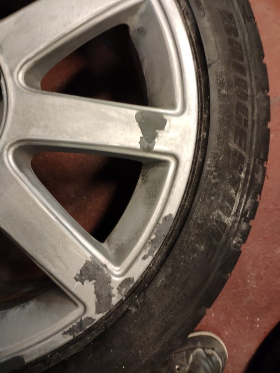

Estoy usando lija de grano 240, 180, 120 y 80 ya que también estoy enmasillando algún surco y dejando bien los cantos:
Masilla.jpg.1a687795b7dae188b02fbc58463e8922.jpgRoces.jpg.610c547a0735fb8884aa1e0453f90311.jpg
Bueno una vez aplicada la masilla, que por cierto es esta:  Masilla metálica
Hay que lijarla hasta que quede al ras del resto de la llanta, lo interesante es poder rellenar los "agujeros". Yo estoy por ese paso aún ya que la he dejado secar bien.... Aún queda lo más coñazo que es meterse por los recovecos....

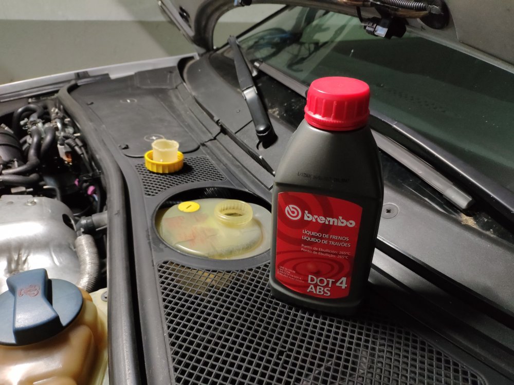

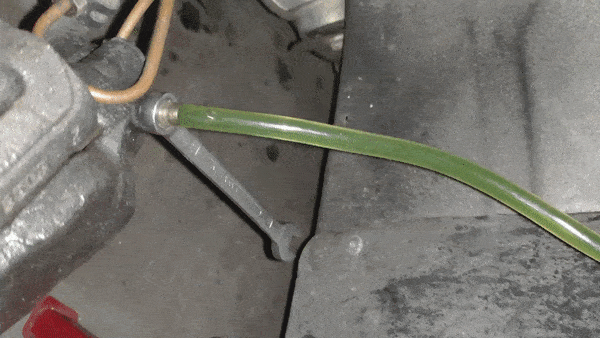

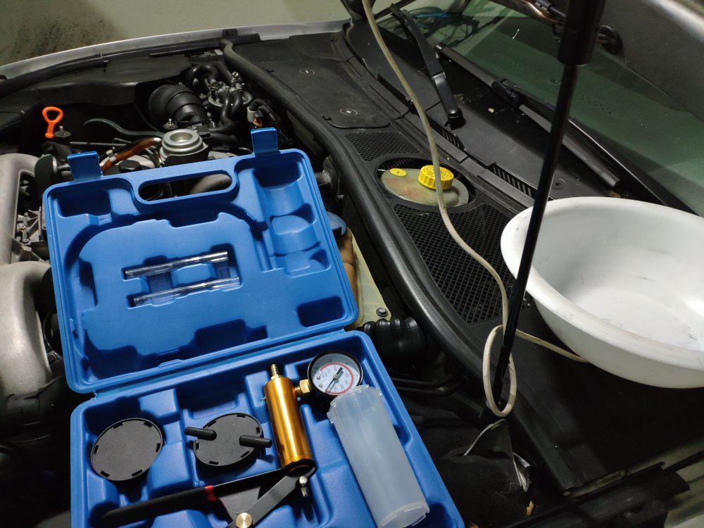

Bueno después de esto he ido a por el líquido de frenos ya que como mucha prisa no tengo tampoco quería saturarme con lo de la lija que lleva sus horas....
He usado esto para sacar el líquido del depósito y nada he ido echándolo en el barreño cuando llenaba el recipiente, no tiene mucho misterio, lo más difícil es quitar el filtro que tiene la tapa del depósito del líquido de frenos, hay que tirar con unos alicates de punta fina.

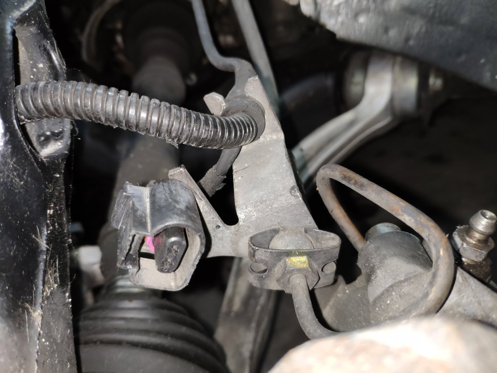

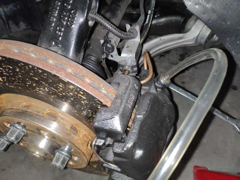

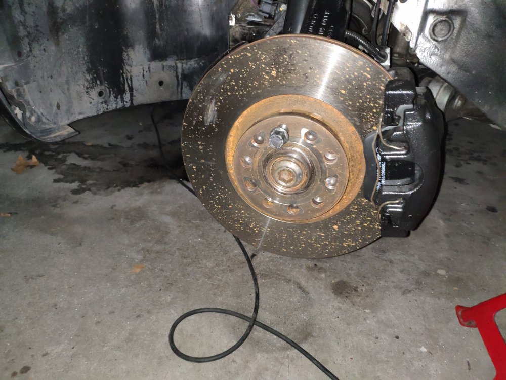

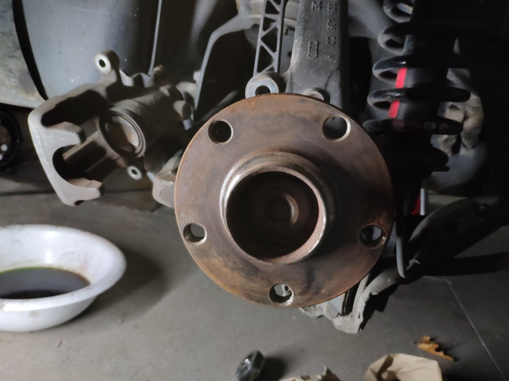

Una vez vacío me he ido a las ruedas delanteras... Lo primero es quitar el sensor y la conexión hidráulica de la pinza:
El sensor sale quitando la pestañita y el tornillo es con una llave fija del 11, he leido que es mejor usar la parte "estrellada" para no dañarlo. Además hay otro tornillo que sujeta la parte del tubo metálico a la pinza, está por detrás y es del 10.

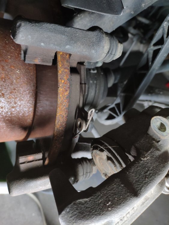

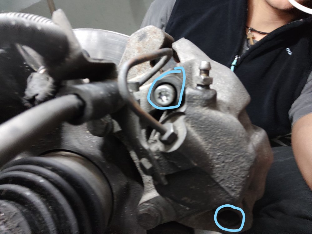

Ahora quitar el clip que sujeta la pinza, con un destornillador plano:
Una vez suelto esto hay que quitar la pinza, tiene dos pasadores, creo que originalmente son allen, pero yo los cambié y son Torx40:
Una vez se sacan ya sale la pinza, cuidado con una de las pastillas, que está suelta, hay que retirarla y luego la otra, que va encajada en el propio pistón. Ahora nos queda el portapinzas, que está sujeto con dos tornillos del 17, recomiendo poner un tornillo de la rueda, para evitar que el disco se caiga.

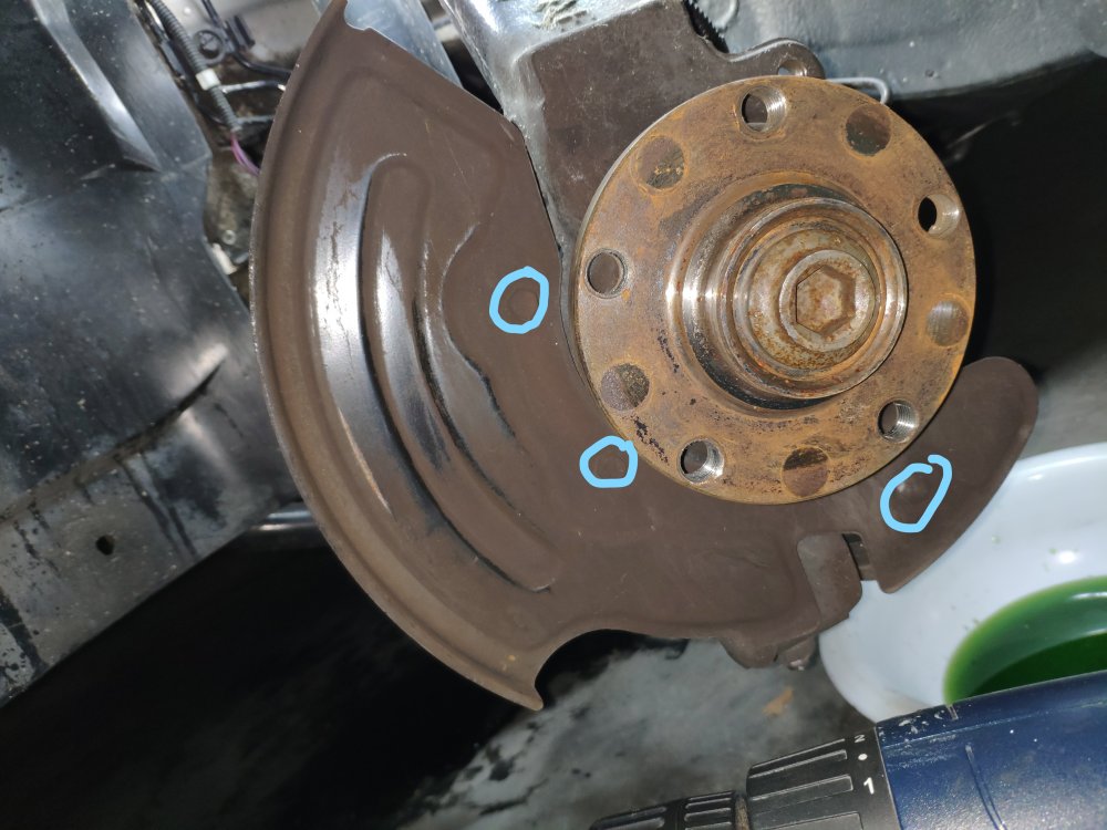

Nada, al quitarlos ya sale solo... Y nos queda ya la chapa nada más, la cual yo también he quitado ya que quiero pintarla también, tan solo lleva tres tornillitos del 10:

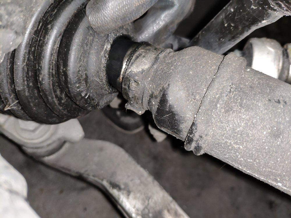

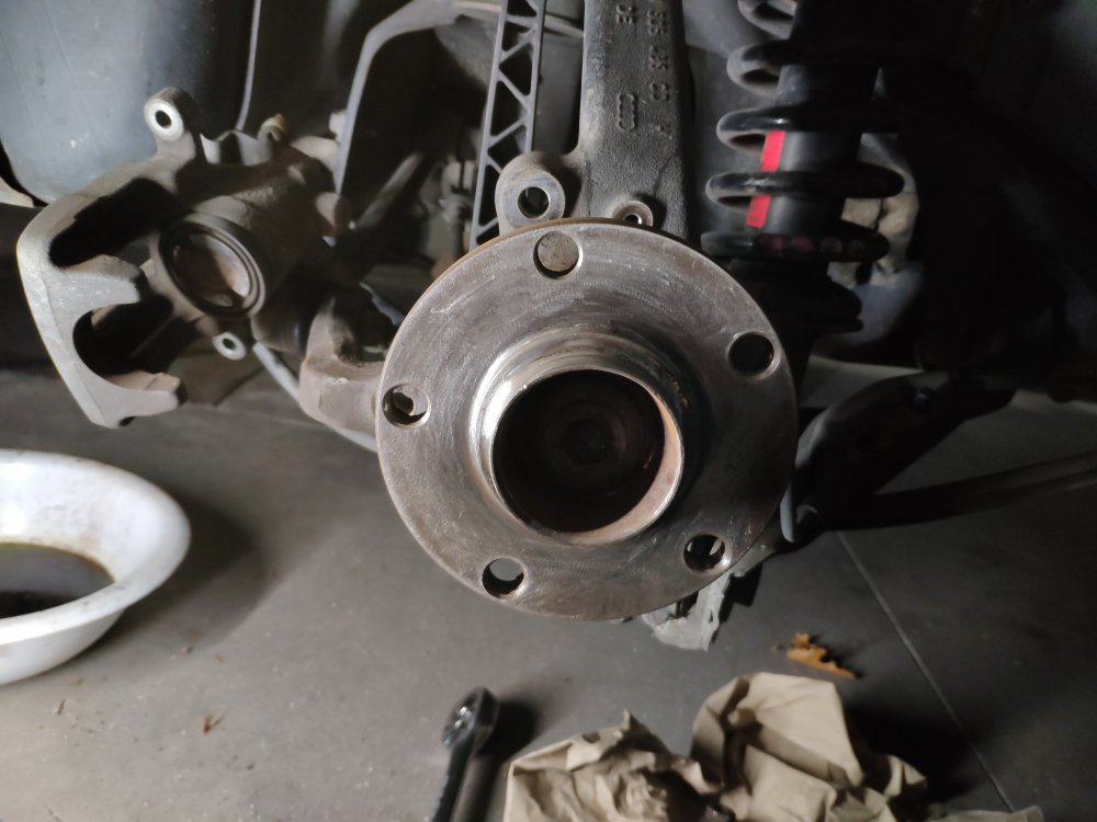

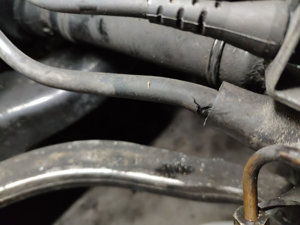

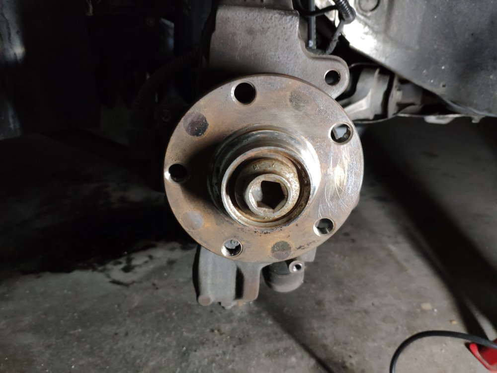

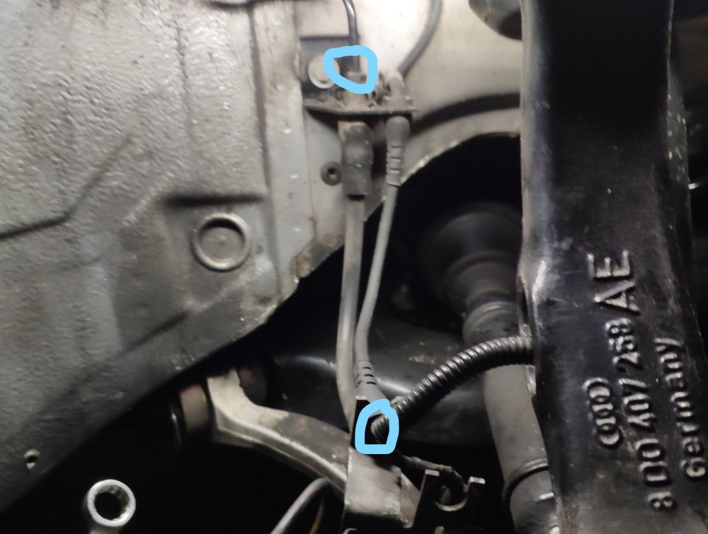

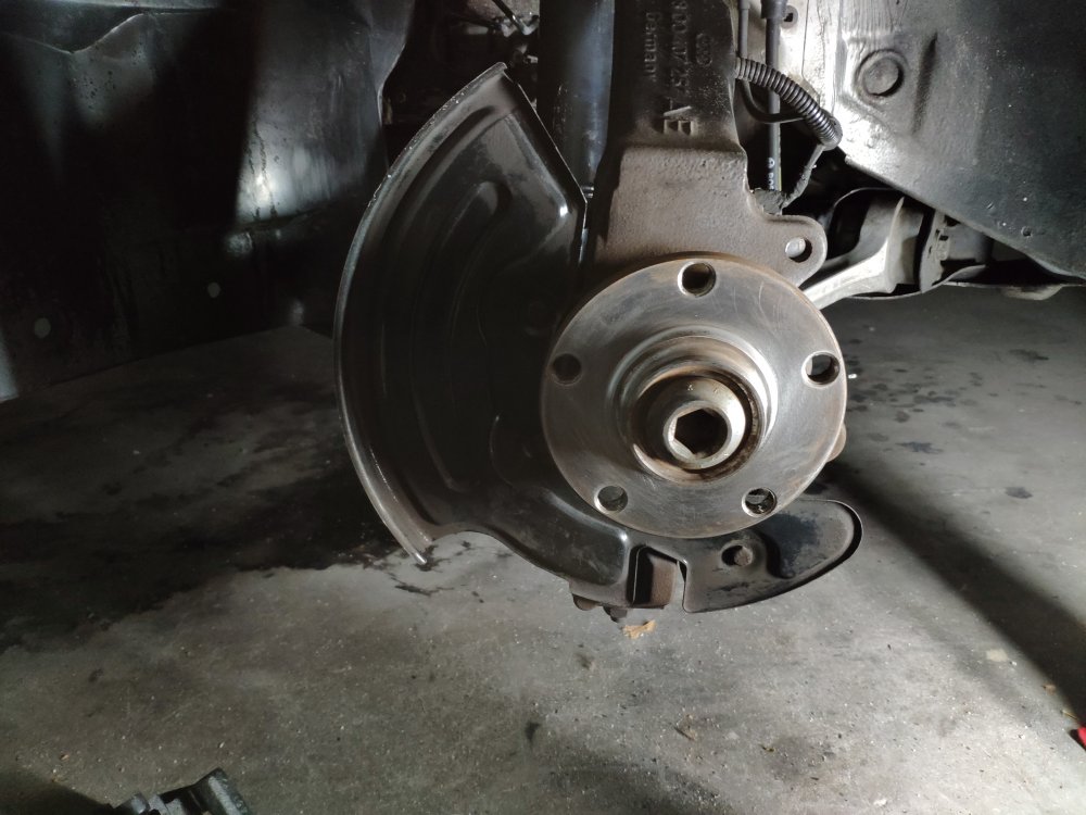

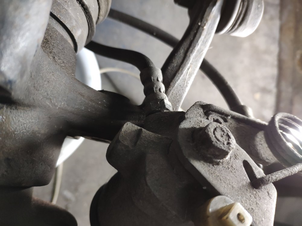

Aún así ahora no he acabado... Y son "malas" noticias, en el buje delantero izquierdo, al atornillar la rueda, costaba un montón y chirriaba, pensaba que era el buje pero no, por eso digo lo de "malas" y son los tornillos, así que debería de cambiarlos. Además me encontré dos sorpresas y estas si que son malas...

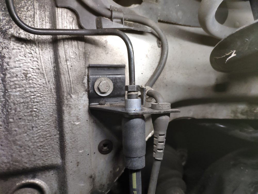

Este es uno de los latiguillos, el delantero derecho, el izquierdo también está roto... Ya los he pedido pero llegan el lunes...

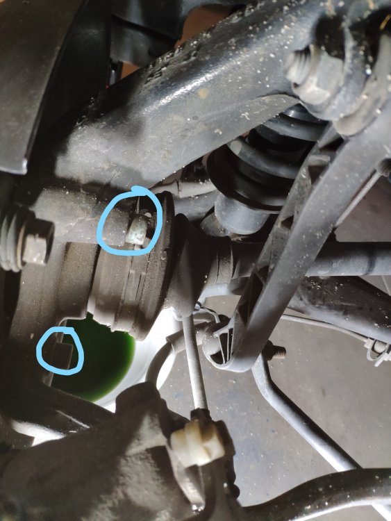

Y esta es la otra mala...
El fuelle está roto, la verdad desconozco si esto tiene algún efecto negativo, creo que no, lo cambiaré pero lo tenía que pedir fuera de España y tardará, así que de momento no tengo prisa... Bueno esto ha sido todo... Mañana más

Bueno el día de hoy corto, pocas cosas y desastroso, lo primero me puse a lijar la masilla de las llantas, mientras un amigo lijaba los bordecitos con barniz, y nada imposible así que fuimos a por un decapante... Mientras hacía efecto, habían llegado los latiguillos nuevos, así que manos a la obra,  que por cierto dejo referencia y cuales son:

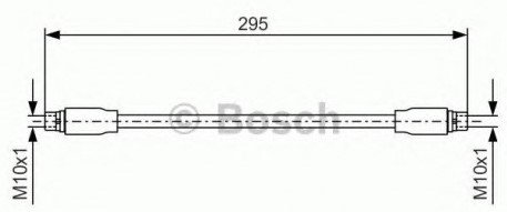

REF: 8D0611707D --> Latiguillos BOSCH --> 7.77€

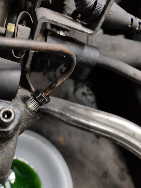

Es bastante sencillo la verdad, tienen dos tuercas del 11 en cada extremo1925547532_PintadoLatiguilloOriginal.thumb.jpg.d2fcb36007d3269db1bd5beff743998f.jpg
Los sueltas, cuidado con el líquido, queda aún habiendo vaciado, bueno son gotas y nada es colocar el nuevo, lleva unas muescas en los extremos que ahora se verá en las fotos y son totalmente simétricos, da igual del lado del que lo pongas:
Ahí se ven un poco las muescas, y tan solo es apretar la tuerca, aunque inciso:
Va así, con esa grapa ahí que al principio se me olvidó y apretar la tuerca hasta que esté duro. No tiene mucho más, yo aún no he puesto el otro extremo ya que me lo he llevado para tapar el agujero de las pinzas.
Después de esto fui a ver las llantas y para mi fue un fracaso absoluto, le di con la karcher y no salía bien, tampoco lijando así que de momento lo he dejado así, mañana vendrá un amigo que sabe y a ver si lo apañamos.

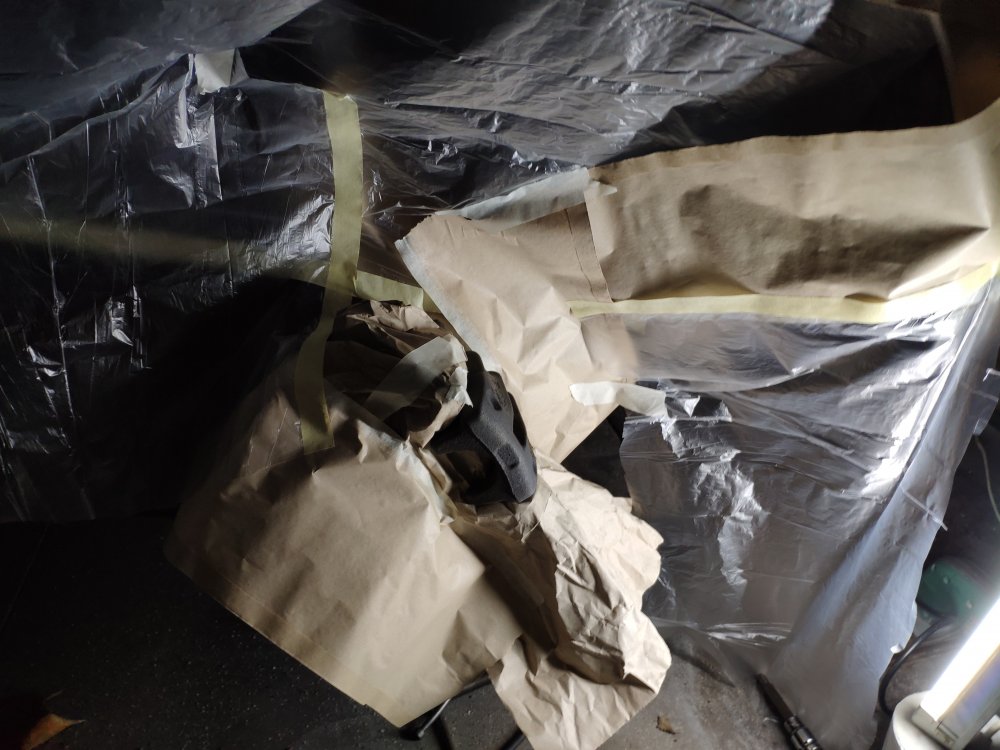

No tiene mucho misterio la verdad, tan solo es darle capas para cubrir todo... La pintura usada es:
Pintura Anticalórica Negra --> 5.50€
He usado dos botes para todo, aún no he pintado las traseras pero del primer bote me queda poco... Yo diría que con uno da para todo sobradamente, pero el mio ya estaba algo usado.

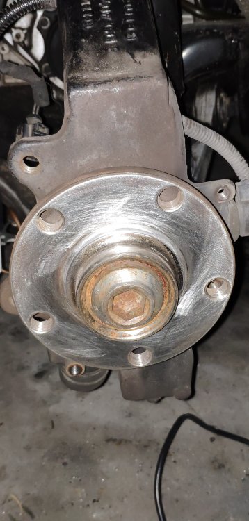

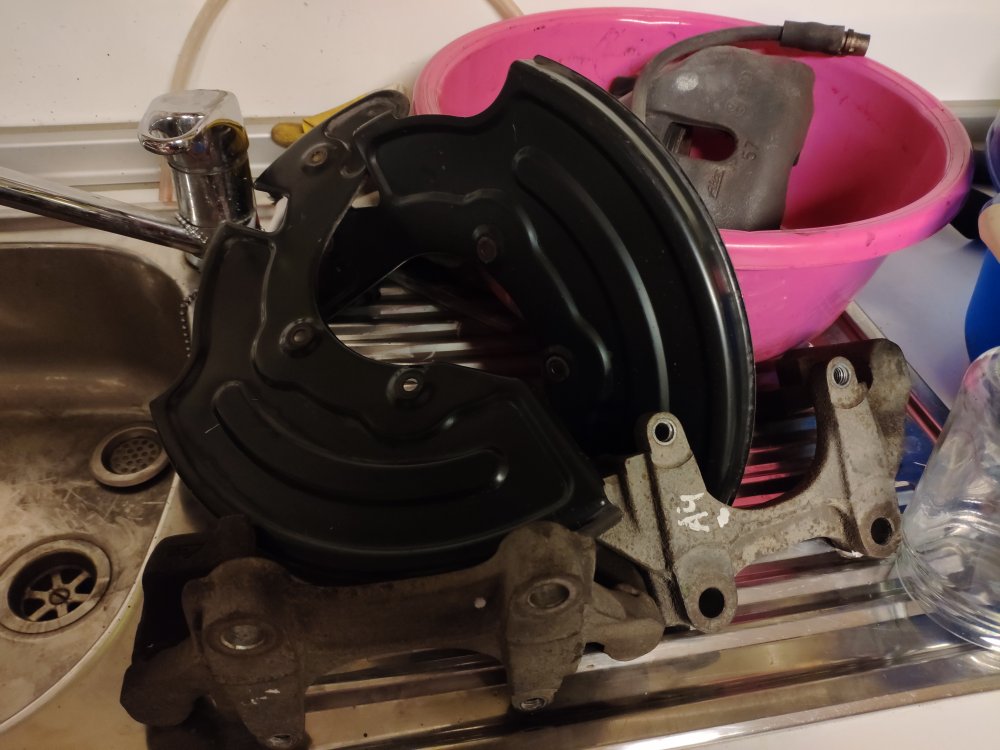

Bueno entre capa y capa, me puse a lijar los bujes, que es un poco chorrada pero lo vi en un vídeo y la verdad que quedaban genial, no me han quedado impolutos pero bueno... Los míos estaban bastante oxidados, aquí pongo una foto de ellos prácticamente sin tocar (ya le había dado un poco)
Y le he dado con:
- Rodillo de púas metálicas en un destornillador eléctrico
- Lija del 40
- Lija del 80
- Lija de 120
Las lijas en una lijadora eléctrica, y estos son los dos resultados:
60438509_BujeLimpio1.jpg.5453e8fc6585be50a4b70da5793b69e9.jpg1992622472_BujeLimpio2.jpg.485b33665fdcd0ffc8e7b9210928db8e.jpg
El primero está un poco arañado pero es que le dí demasiado con el rodillo ya que tenía mucho óxido, pero el segundo creo que me quedó bastante bien. Lo suyo sería ahora echar grasa de cobre antes de poner la rueda.

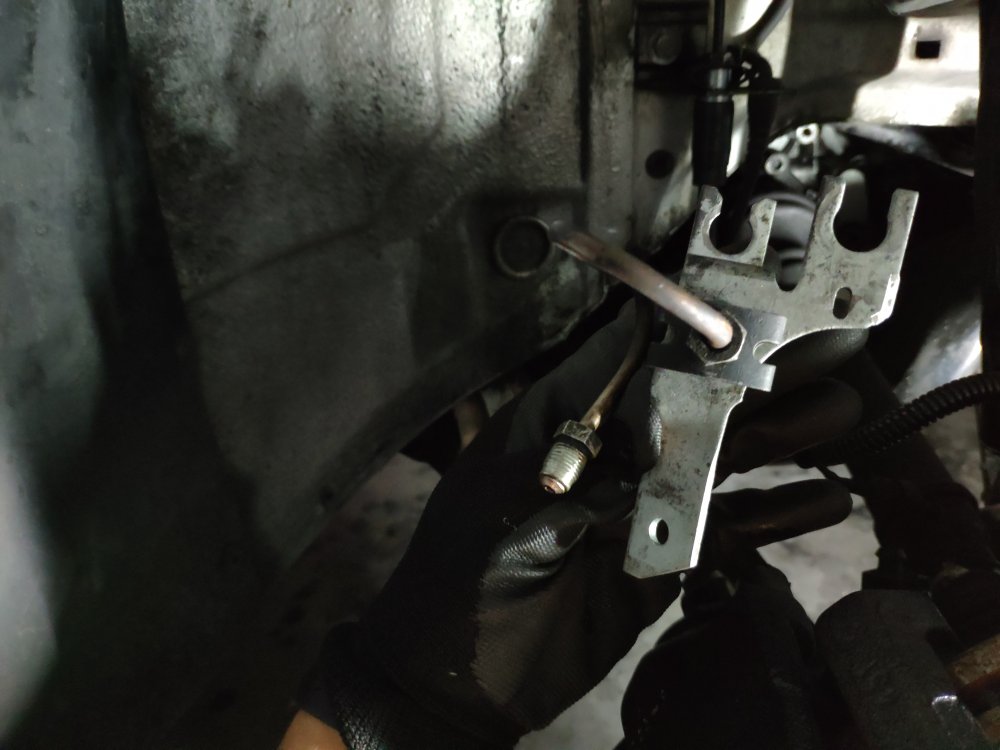

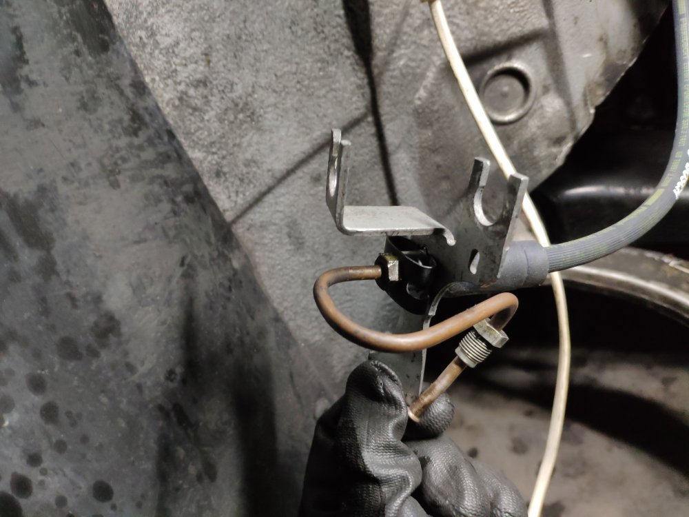

Después lo que hice fue colocar las tuberías de freno, las que van a continuación del latiguillo, es muy fácil, tan solo necesitas una llave fija del 11 y va tal que así:
Metes el latiguillo por la chapa metálica y colocas la grapa y el tornillo de la tubería y tiene que quedar así como en la foto.

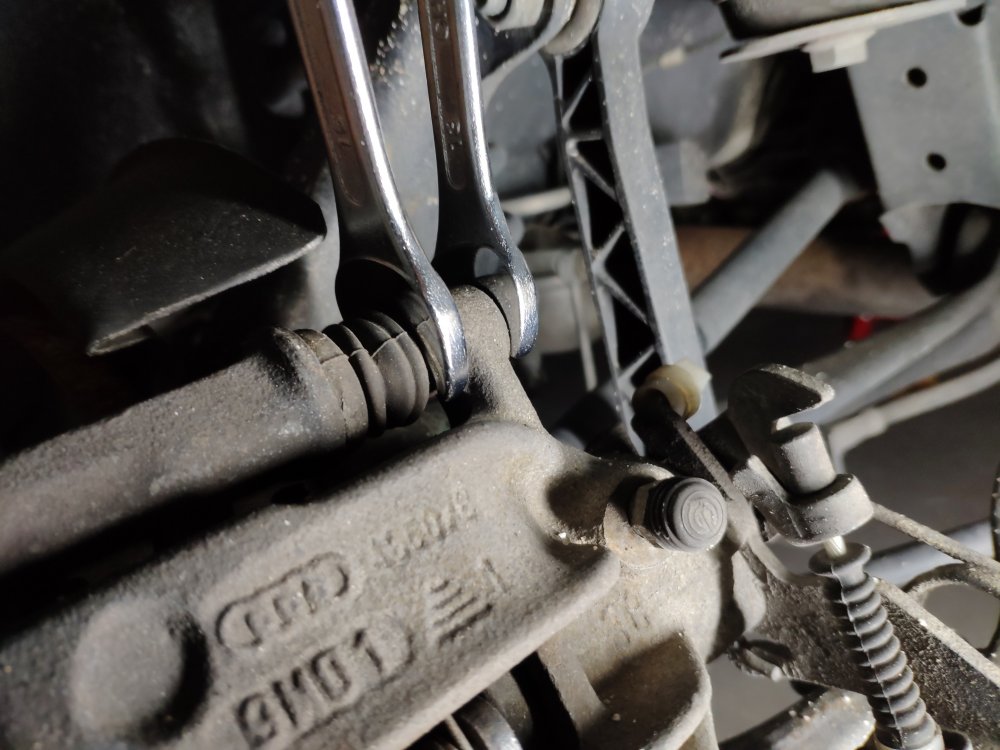

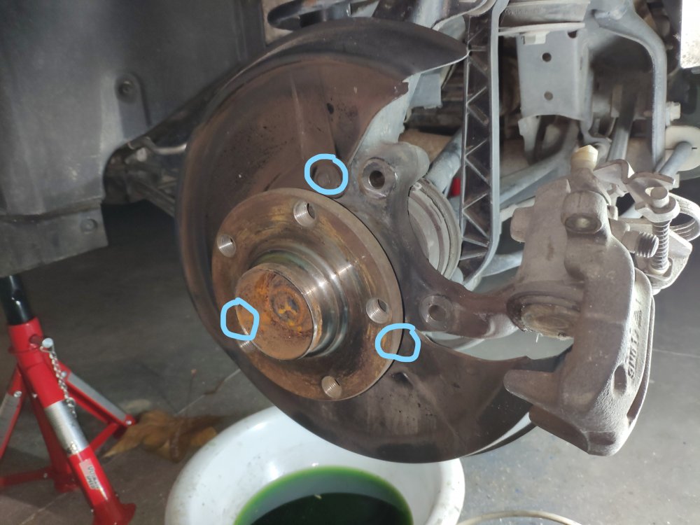

Por último fui a desmontar las pinzas traseras y son para mi gusto más agradables que las delanteras, necesitas una llave fija del 13, otra del 15 y un punta H8 para el portapinzas. Para quitar la pinza:
Y la que afloja es la del 13, luego sale, hay que quitar las pastillas, que en mi caso una de ellas estaba pegada al disco jaja y con un golpecito salió, se ve en la siguiente foto:
Ya solo queda quitar el portapinzas que necesitas la carraca grande con una punta H8, yo recomiendo usar alargador ya que es más cómodo meter la llave desde digamos más hacía adentro, no se si me explico, más alejado del tornillo, y son estos dos:
1463437672_PintadoTornillosPortapinzasTrasero.jpg.364b5e24fd959ce50f781c5cc046dfff.jpg

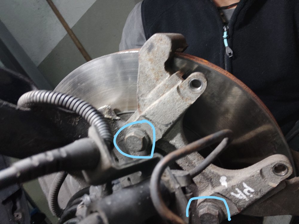

La pinza enetera no he querido quitarla, ya que no quería desmontar el cable del freno de mano, pero si se quiere quitar el latiguillo es aquí:
Con esa tuerca, no recuerdo el número pero creo que era 14. Yo lo que haré mañana será limpiar el portapinzas y pintarlo y luego al montar la pinza y todo cubrirlo y pintar ya montado, que me parecía más cómodo. Bueno se me olvidaba quitar la chapa, que igual que las delanteras lleva tres tornillos del 10:823897301_PintadoTornilloChapaTrasera.jpg.27147afd46c4391d5bd9a735fff15f02.jpg

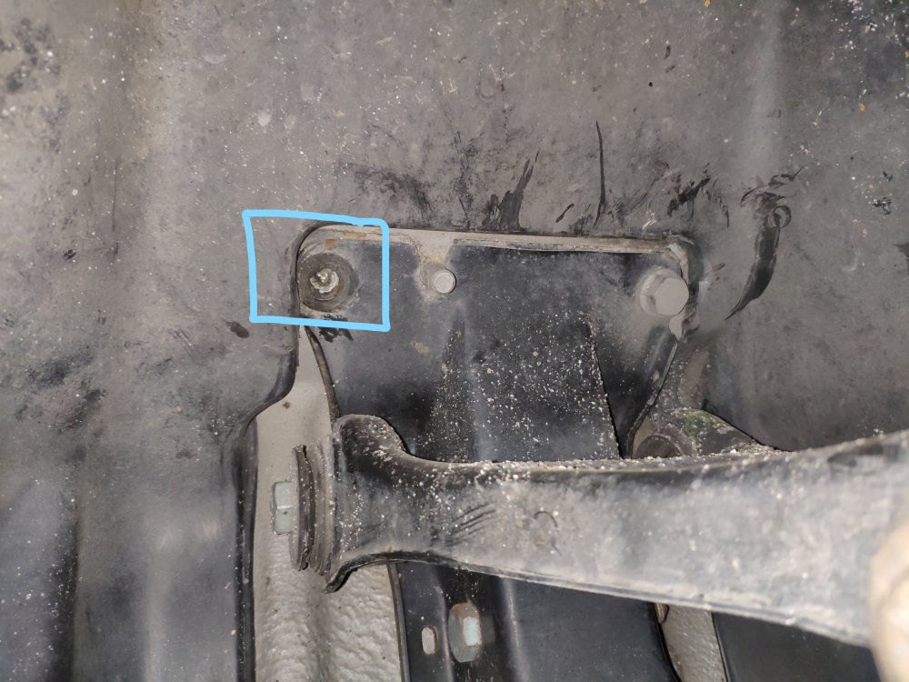

Además hoy he recordado que algún día tengo que apañar la súper ñapa que me hicieron en un taller al cambiarme los amortiguadores....
Que fue ni más ni menos que cortar la cabeza  de uno de los tornillos del amortiguador...

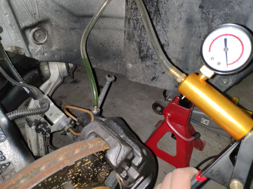

Lo primero y más importante es el tema frenos. ¿Sabes que tienes que purgar bien el sistema, no? Y que además, al haber vaciado todo el sistema (por gravedad se habrá vaciado prácticamente entero) es posible que la bomba de ABS tenga aire y para purgarla necesitas el VAGCOM.
Lo segundo, el guardapolvos de transmisión. Es un mal endémico de este modelo y se suelen romper "bastante". El problema es que al romperse empeza a perder la grasa y al final la homocinética trabaja sin lubricar y se joden. Cuando puedas cambia el guardapolvos y listo.

Muy buenas Duke, si, el tema de purgar ya lo tenía en mente, lo que si que no sabía era lo de la bomba del ABS, además no tengo ni VAGCOM ni se la menera de hacerlo... La verdad que espero que no se haya metido aire ahí...
Si, es un poco puñeta lo de los fuelles, lo cambiaré pronto, lo bueno es que no le hago nada de kilómetros al coche así que tampoco me corre mucha prisa...

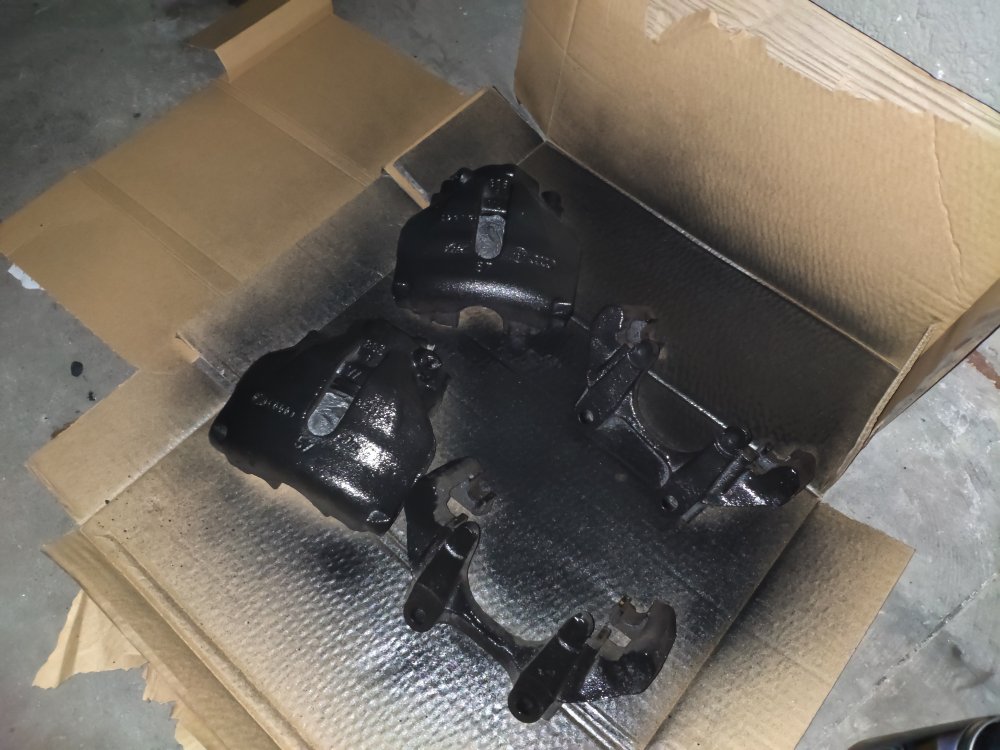

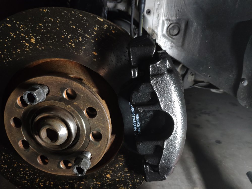

Por fin se habían secado bien bien las pinzas... Y así quedaron:
Creo que han quedado bastante bien... Me gusta el acabado que tiene esta pintura es como con reflejos, bueno ahora tocaba montarlo, lo primero es poner la chapa, que a mi se me olvidó y desmonté todo, lleva 3 tornillos pequeños del 10:

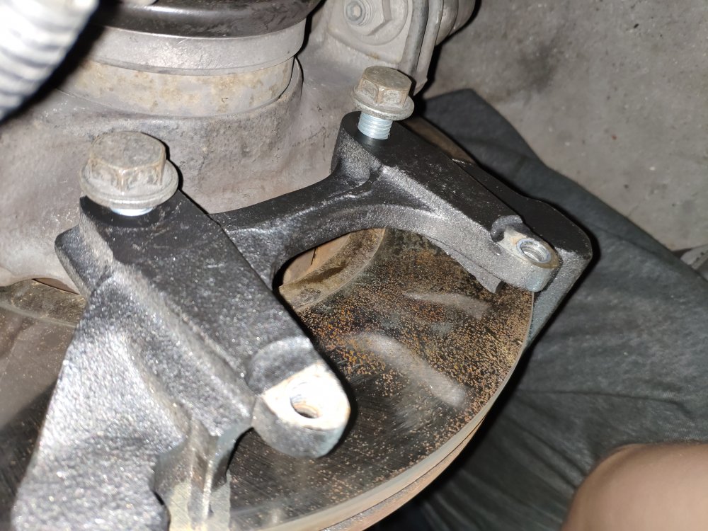

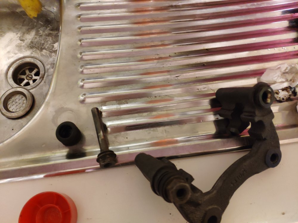

Luego lo siguiente, es colocar el disco y poner el portapinzas, con sus dos tornillos del 17:

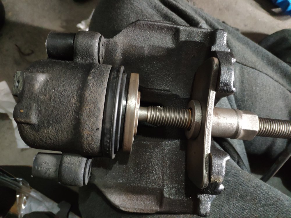

Una vez colocados meter el pistón de la pinza CUIADADO que si habéis quitado la pinza como yo el poco líquido que quede dentro al retraer el pistón sale disparado 😂

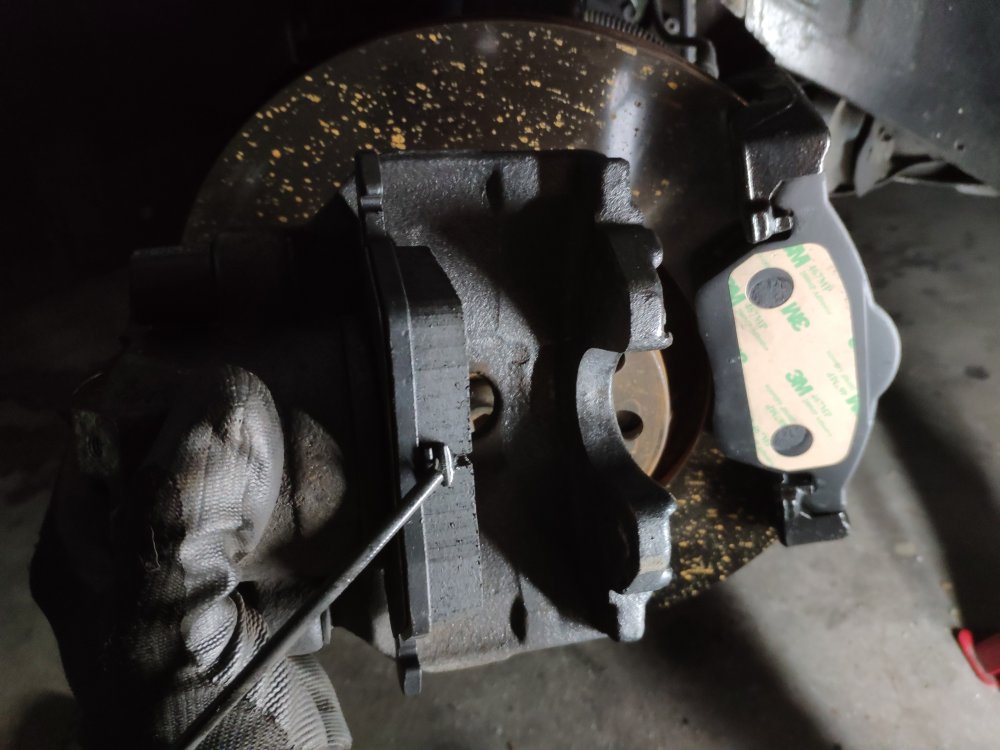

Una vez metido a tope (si quieres meter pastillas nuevas) es presentar las pastillas colocando una (que tiene enganche) en el propio pistón y otra encima del portapinzas:
Y se coloca la pinza encima, ahora hay que fijarla, con sus dos pivotes, que previamente he engrasado:

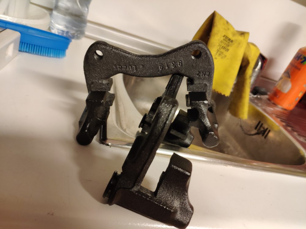

Mientras tanto que no he dicho, estaba dando capas a los portapinzas traseros... Bueno una vez bien apretados los pivotes, me he dado cuenta al colocar el latiguillo que los había puesto al revés.... Así que pongo una foto de como SI deben de estar:
Digamos que la parte que tiene saliente va hacia dentro del coche... Y nada se monta exactamente igual que como dije arriba, se coloca el tubo en la entrada de la pinza y en el agujero de la chapita su tornillo del 10, por lo tanto ya tenemos la pinza casi casi lista:
Tan solo queda poner el "muelle de sujección" que la verdad que ya he aprendido bien a colocar lo con los dedos aunque hay que tener cuidado que como se escape y te pille un dedo duele bastante... Y todo queda tal que así:
1817131162_ColocacinManguito.jpg.898499ffc66e47a7f9cedfc0bbd4148f.jpg1161731777_Cmoquedanlosfrenos.jpg.34a52f61c8c72576d024469c1204bd1e.jpg
La verdad que es una pena tener oxidado el disco porque estaría bastante bonito... Bueno ya están los delanteros faltan los traseros... Que después de pintarlos han quedado así:
Que también creo que han quedado bastante bien, para colocar los pivotes con sus fundas, lo que hice fue igual, engrasarlos y ya colocar las fundas de goma:
Y nada más por hoy... Espero que no me ocurra lo que comentó @duke80 del ABS... Bueno mañana continuaré y... Para esta noche, espero que muy bien y

El día 9 fue productivo la verdad, las tareas fueron, quitar óxido de los bujes traseros, pintar las pinzas traseras, y echar líquido de frenos el el depósito y succionar desde la pinza para llenarla. Además terminé de lijar una de las 3 llantas a pintar...
Lo pirmero fue ponerme con los bujes traseros, que bueno fue el mismo proceso que con los delanteros:
Después coloqué el portapinzas trasero y cubrí con un papel, coloqué la pinza encima y cubrí todo bien para poder pintar:
Y nada le di 3 capitas más o menos siendo la primera relativamente fina. Lo siguiente fue rellenar el depósito del líquido de frenos:
Líquido de frenos BREMBO -> REF: B000700A1 -> 5.99€
Compré dos botellas de 500ml. Me he dado cuenta de que no puse las pastillas de freno delanteras así que:
Pastillas de freno delanteras RIDEX -> REF: 4B0698151AB -> 14.48€
Lo que hice fue llenar hasta arriba el depósito y conectar a la pinza de freno un tubito con un extremo en una bomba de vacío para ir succionando el líquido llevándolo hasta la pinza:
Os dejo aquí un bonito GIF burbujeante:
Eso quedará sin una sola burbujita 😜. Y no hubo nada más. Tan solo queda esperar a que sequen las pinzas, pero esto será otro día jeje
