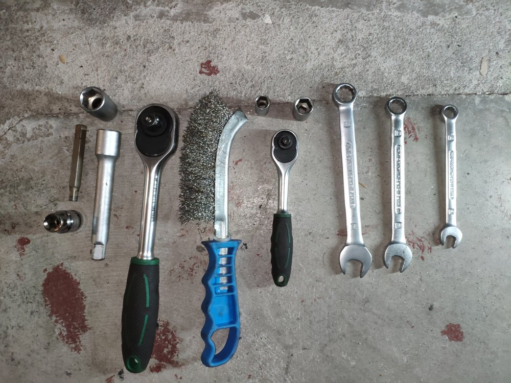

Hoy tocaba frenos traseros y con ello me puse:
Aquí pongo las herramientas necesarias:
503694662_HerramientasNecesariasFrenosTraseros.jpg.844698205d3ce7d92dbf74c69dc950b8.jpg
- Carracas mediana y pequeña
- Cepillo de púas metálicas
- Llaves fijas del 10, 13, 15, 17
- Vasos del 13 y 10
- Extensión Carraca Grande
- Punta H8

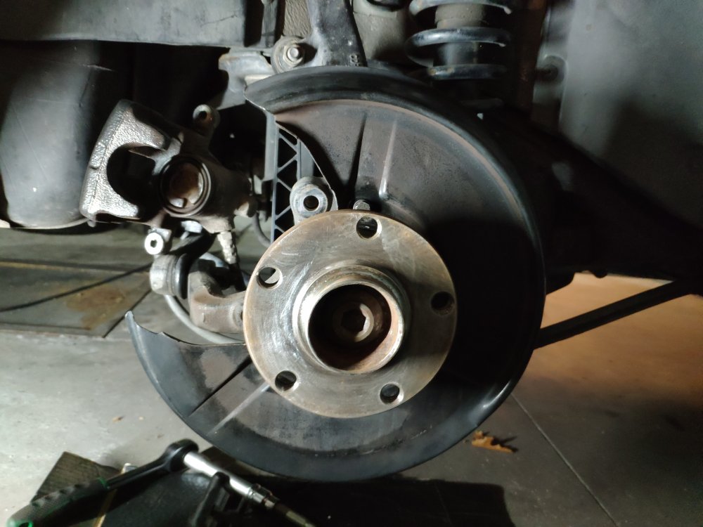

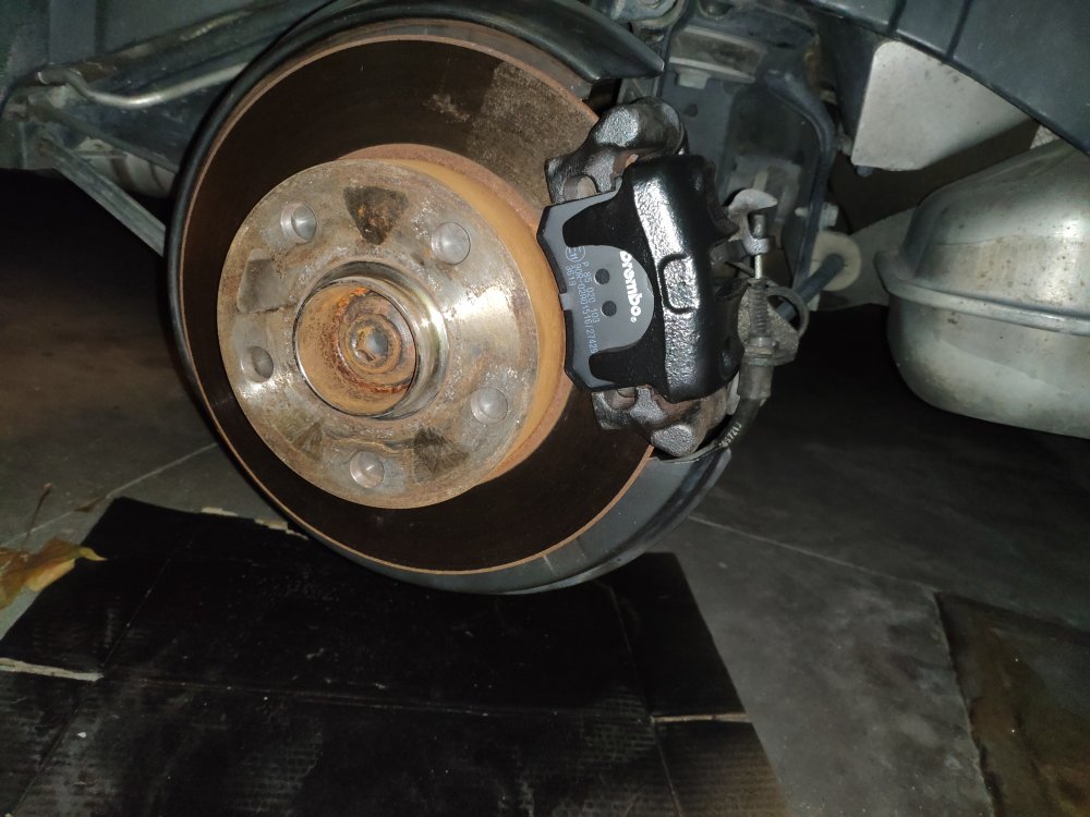

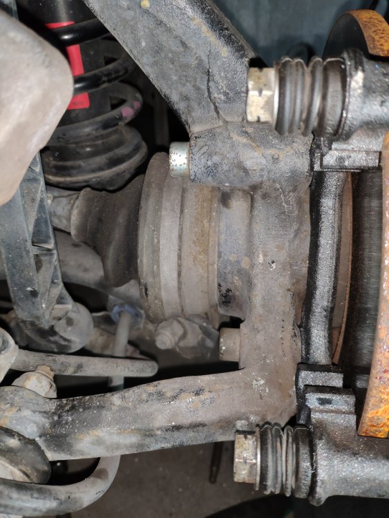

Lo primero es colocar la chapa, en su posición correcta (como en la foto) que en un principio la puse al revés y me di cuenta al tener todo montado...
Esta va con los tres tornillos del 10
Después colocar el disco, sujeto de un par de tornillos para que quede fijo al buje:
Yo he cepillado un poco el disco, por las partes oxidadas, lo siguiente es colocar el portapinzas con sus dos tornillos  con cabeza H8, el largo va arriba y el corto abajo:

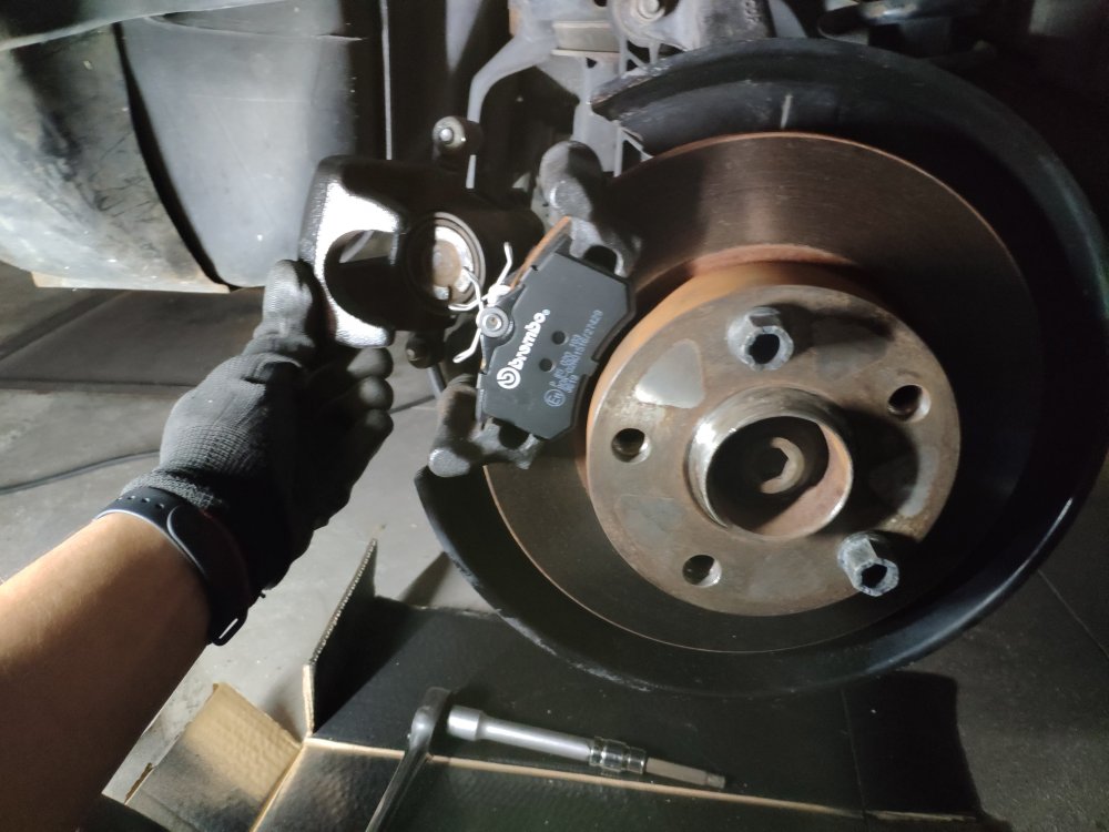

Luego las pastillas, simplemente van apoyadas:
Pastillas de freno traseras BREMBO -> REF: 4D0698451B -> 16.48€

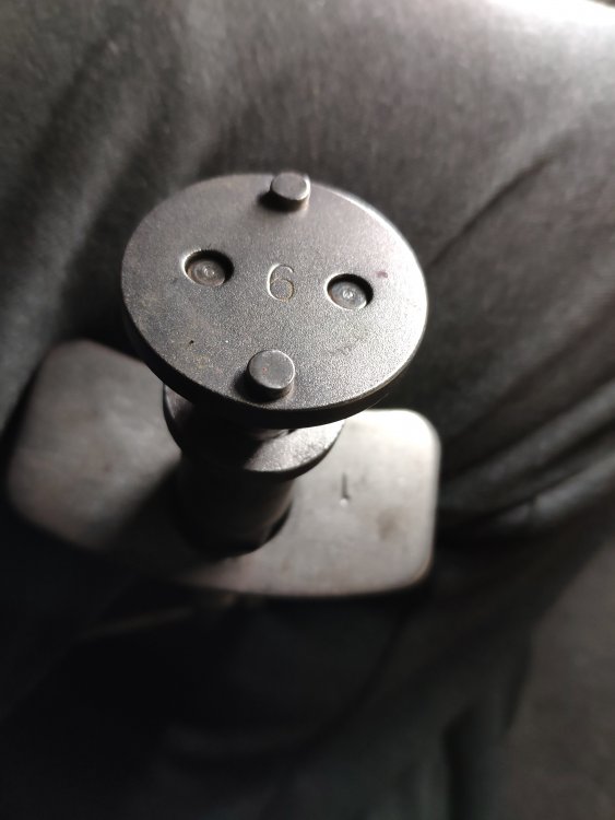

Nada más queda poner la pinza, la cual hay que retraer el pistón con un retractor "especial" estos pistones no van a presión si no a rosca, por eso la plaquita tiene unas muescas que enganchan en unas marcas que lleva el pistón y la pinza va con los dos tornillos del 13, los cuales venían nuevos con las pastillas y he sustituido:

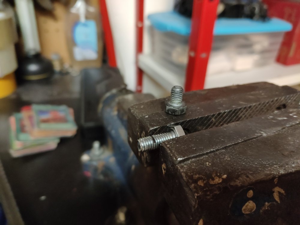

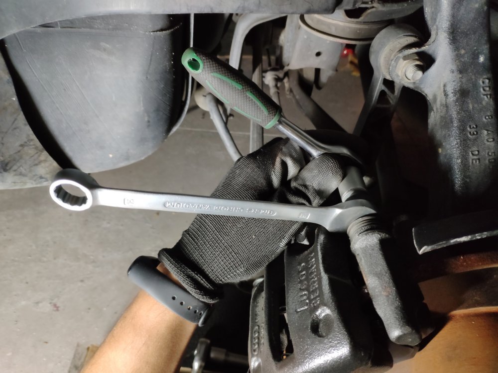

2086583083_Retractordepistn.jpg.1bc7f0bbfaa8c3183f37e7aad4845335.jpg2087228076_TornillosNuevos.jpg.15283c0f9ec6c58c51cdcabd8fb1b849.jpg
Estos hay que apretarlos con dos llaves, una del 13 y otra del 15:

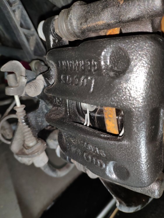

Y hay que prestar atención a que las patillitas de las pastillas queden bien puestas:
Y ya estarían los frenos traseros, quedan tal que así:

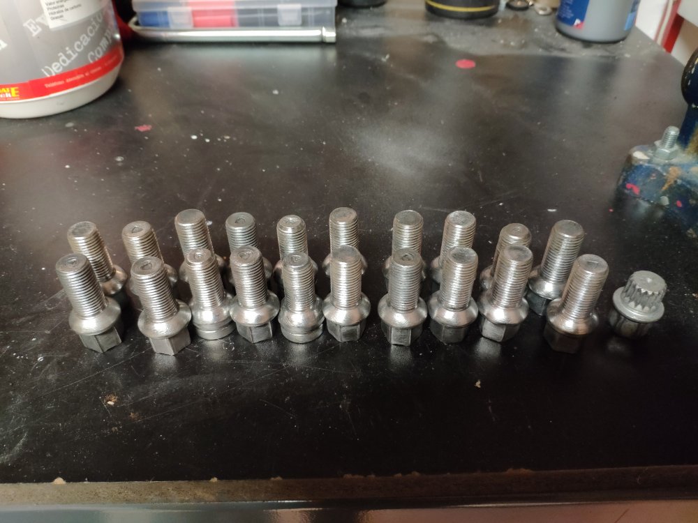

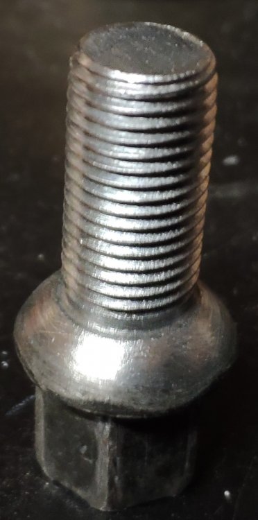

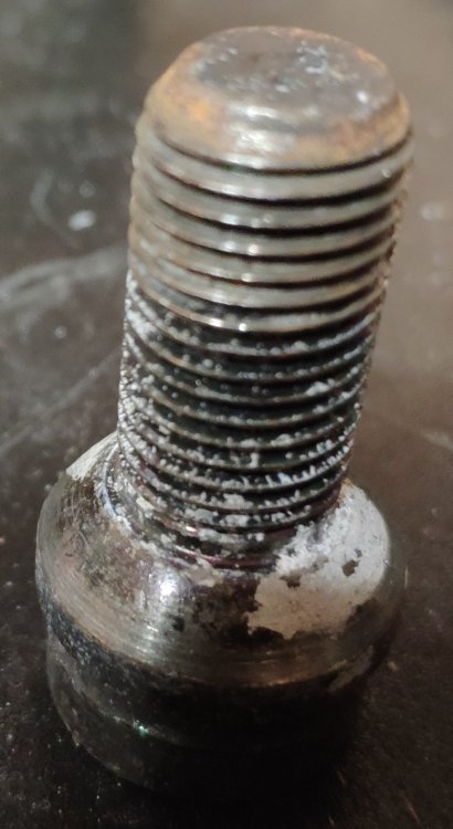

Al terminar con esto me puse a "restaurar" los tornillos de las ruedas, que pasaron de esto (izquierda) a esto (derecha)
148915939_TornilloMal.jpg.e8895bf86ed050396163ea5ae8b3afea.jpg1372985057_TornilloBien.jpg.def559a1fb85aad1d265e74a56fa4ebd.jpg
Que la verdad es que corren mejor por el buje. La verdad que me quedan unos pocos que puse a cargar el taladro jeje. Al terminar esto me puse con las llantas pero ya se hizo la hora de cenar así que las lije un poco y no me dio tiempo a mucho más...

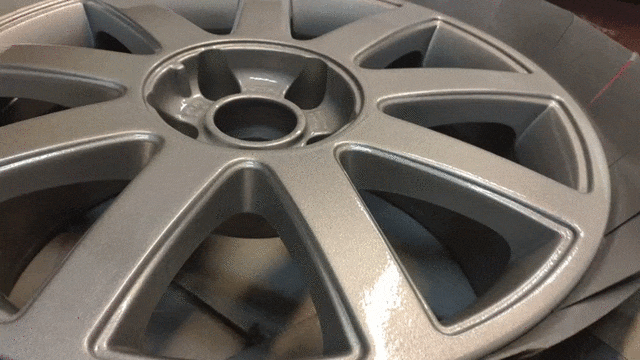

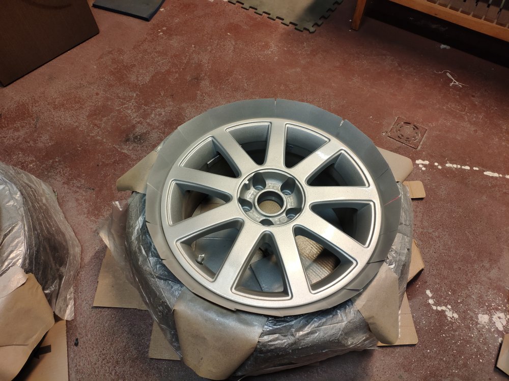

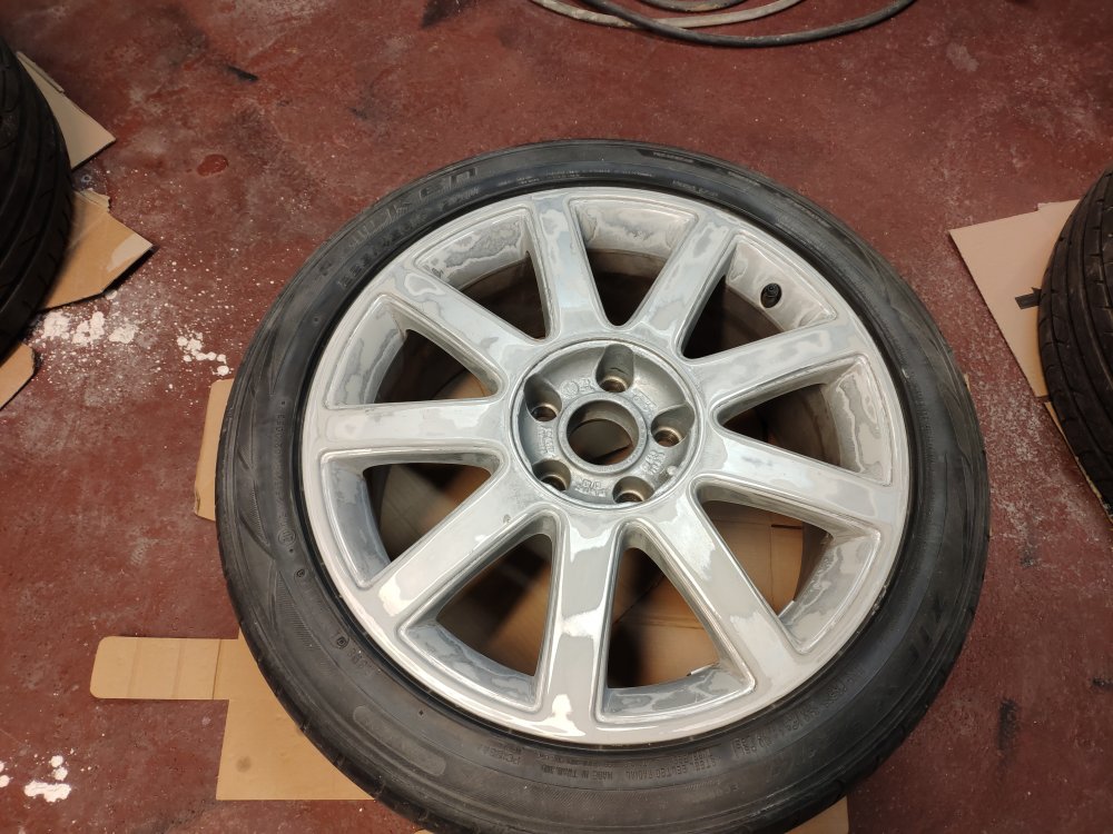

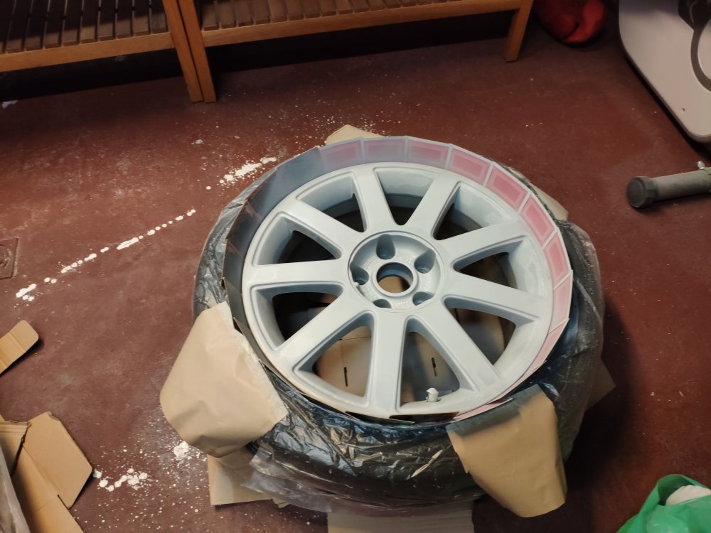

Lo primero el tema llantas
Les di una buena lijada, pero la laca no se quitaba bien en los recovecos, por lo tanto decidí usar decapante... No se si era malo o qué pero salió horrible lo tuve que dejar secar y volver a lijar toooodo de nuevo, quedaron tal que así:
Una vez ya lijaditas tocaba echar masilla en los surcos más grandes, yo he usado esta:
Masilla Pattex --> 11.38€
Una vez dura se lija hasta dejar al mismo nivel que el resto, y al tenerlo todo terminado ya se puede quitar todo el polvo y cubrir las llantas. He usado cartas para el canto de la llanta y un poco de plástico para cubrir el neumático, lo primero que hice fue echar el aparejo, voy a dejar la lista de productos que he usado:
Aparejo --> 7.12€
Pintura --> 2 x 5.4€
Barniz -- 6.3€
Luego las dejé 24h secandose por si acaso... Y lo siguiente fue pintarlas. No sabría exactamente cuantas manos de cada uno dí, gaste un bote de aparejo, dos de pintura y uno de barniz para 3 llantas.
Y de nuevo dejé 24h para que se secasen bien bien, de hecho creo que dejé 36h por que no podía ir antes la verdad. Y por último fue el barniz.
Creo que quedaron bastante bien pero no perfectas la verdad...
Bueno lo siguiente que quiero enseñaros son los tornillos, el cómo quedaron:

Te han quedado genial las llantas. Cuando se las pongas veras bien el resultado. 👏👏
A mi me tocará hacerlo algún día, me guardo los productos que has usado para entonces.

Pues para los tornillos he usado esto177849123_PintadoHerramientas.jpg.b16d1e708ac5c88cfa1b85d11633ddb4.jpg La circular para darle a todo el tornillo y la que es "cilíndrica" para meterlo por dentro de la cabeza, la verdad que a las roscas les viene genial, yo lo compré en una ferretería por 5€ pero dejo aquí un link.
Herramientas cerdas de metálicas --> 3.57€

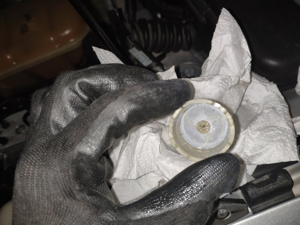

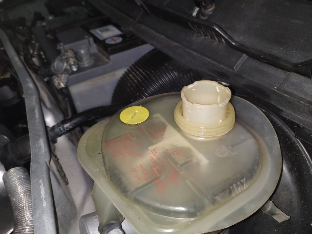

Una cosa, yo tengo que sustituir el deposito del liquido de frenos por que a todos los que tenemos un pre y nos da por ponerle la rejilla que cubre la bateria que llevan los restyling como el deposito es diferente roza cada vez que se saca y se pone y con la edad que tienen acaba el plastico/ fibra del que estan hechos que se cae a trozos.
El caso es que me hice con uno en muy buen estado de un audi 100 que resulta que es algo mas pequeño (menos diametro)  y que con eso no rozara con la rejilla, lo comento por si alguien que le paso lo mismo sepa de la solución.
Como que para cambiarlo hay que vaciarlo del liquido me encuentro con el problema del fltro ese en el tapón que lleva que asi de primeras no sale y veo que tu lo has sacado aunque me da por las fotos que hay que forzarlo... como lo ha sacado?
s2
Gracias!! Si bueno... Exteriormente está feo el coche...
Sii el filtrillo ese está duro de pelot** tienes que tirar de él con un alicate... Así lo hice yo, luego vacías el depósito, quitas el depósito, cuidado imagino con la tubería que sale del depósito, colocas rellenas purgas y listo, creo que será un poco engorroso, por lo menos en mi caso, ya que no me gusta demasiado trabajar con líquidos, soy muy dado a mancharme mucho jaja incluso la cara.

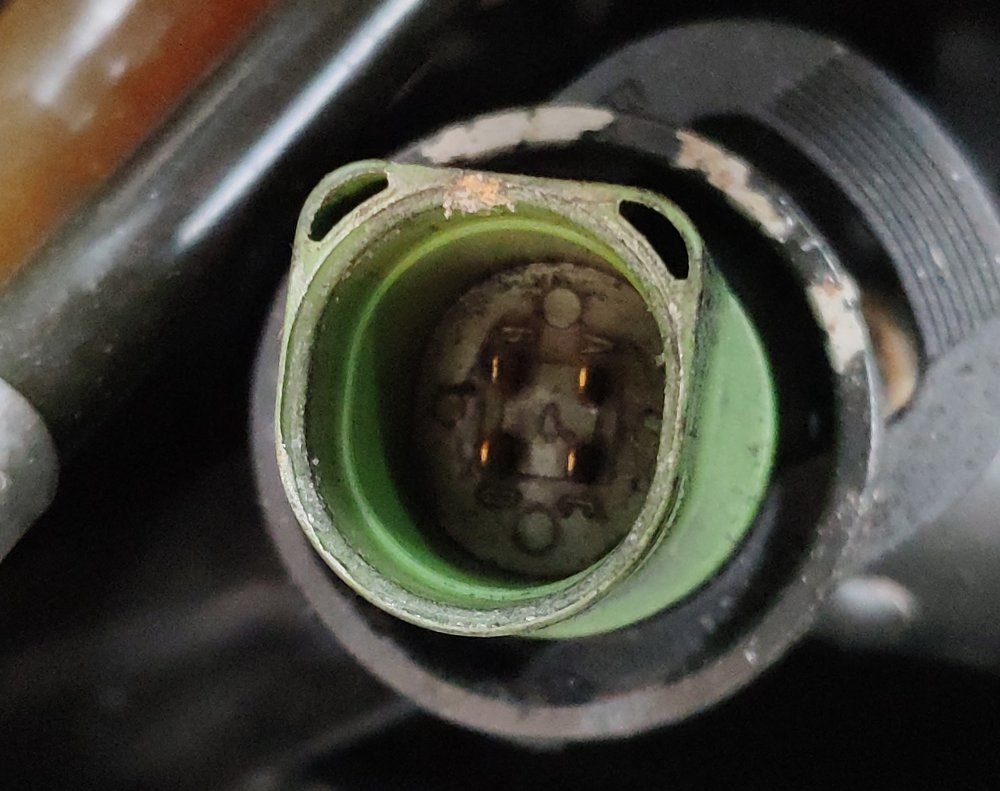

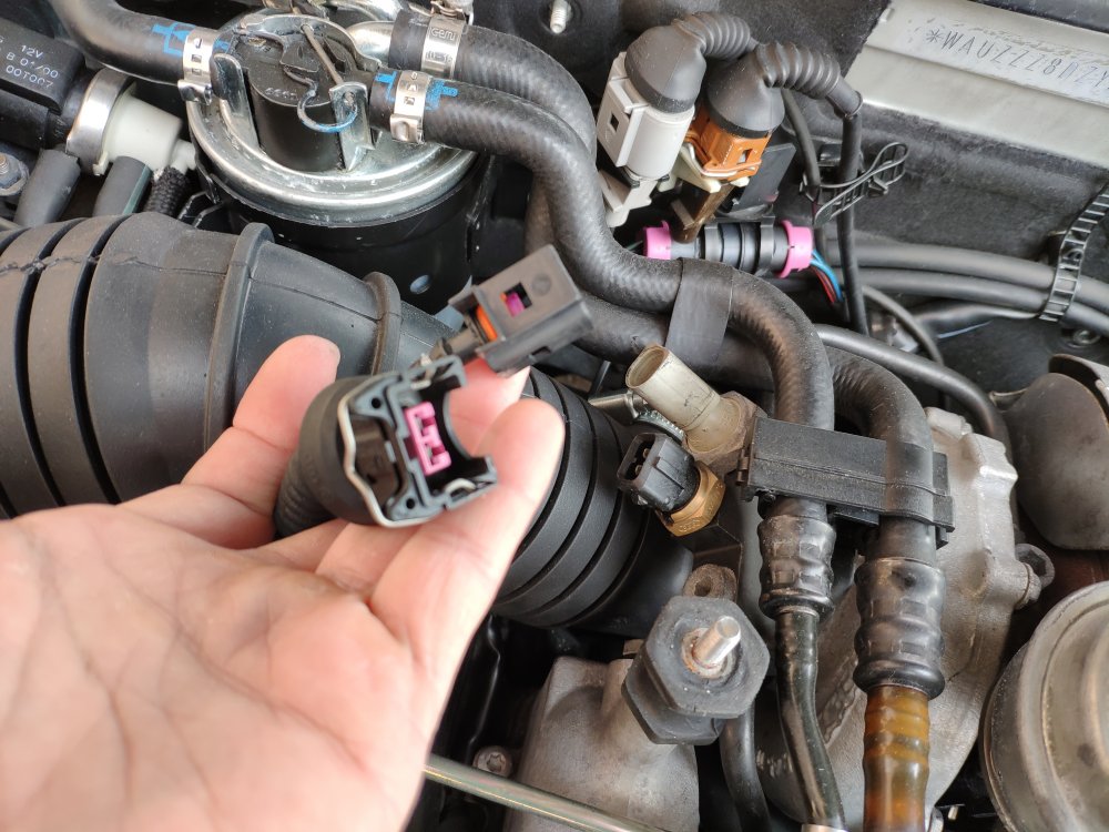

Primero diré el problema del aceite, como bien me habéis indicado el fallo del fis me lo provocaba el sensor de presión del aceite... Y es que me lo dejé desconectado...🤦‍♂️ CULPA MÍA, fue tan sencillo como conectarlo...
Luego leí por el foro que el sensor de temperatura del refrigerante da un poco por saco en estos motores, el coche cree que está frío y se revoluciona para calentarse, así que decidí mirar como se quitaba para cambiarlo, ya que el precio es ridículo y por probar que no quede, así que lo desconecté y vi esto:
1939902404_Sensordetemperaturadelrefrigerante.thumb.jpg.764e673dee8cbf80780507b8c2b36dee.jpg
Estaba bastante sucio el jodío pero como no tenía limpiacontactos cerca pues lo conecté y punto (Para quitarlo es tirando de la anilla que se ve en la foto y creo que ya sale), y nada pues debía estar suelto el conector porque fue ponerlo y el coche ya ni se revoluciona, ni coge temperatura ni nada...
