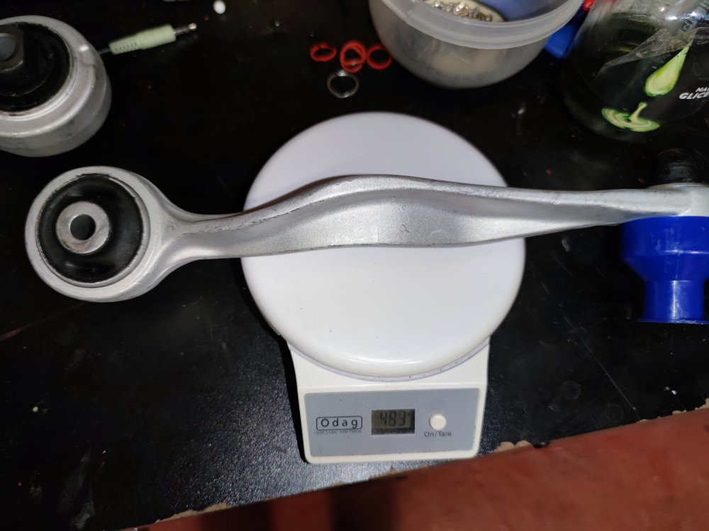

Lo primero, me sorpendió el bajo peso de los brazos:
Los brazos que compré finalmente fueron estos:
Brazos de Suspensión --> 127.99€
En principio tienen buena pinta, las gomas, y el aluminio, parece bueno.

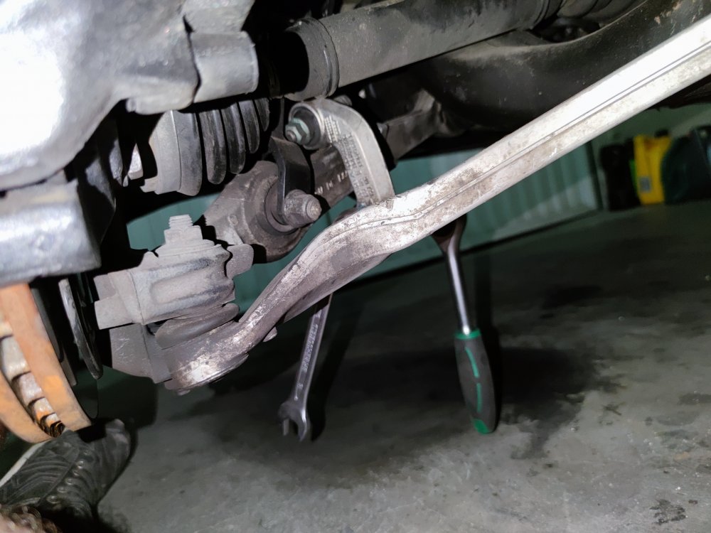

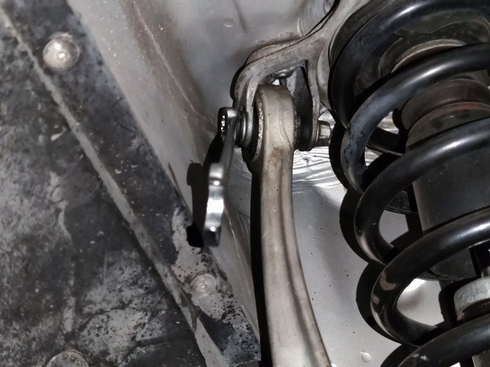

Lo primero fue levantar el coche y quitar la rueda (obvio), lo primero es quitar la barra oscilante:
Son tuercas del 16 y los tornillos igual, para hacerlo rápido coloqué así la carraca y la llave fija:

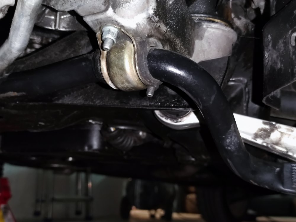

Esta es la ÚNICA que sale fácil... Porque el resto vaya tela, una vez sale yo he quitado la estabilizadora, que tiene en total 4 tuercas del 13 o 14 no recuerdo del todo:

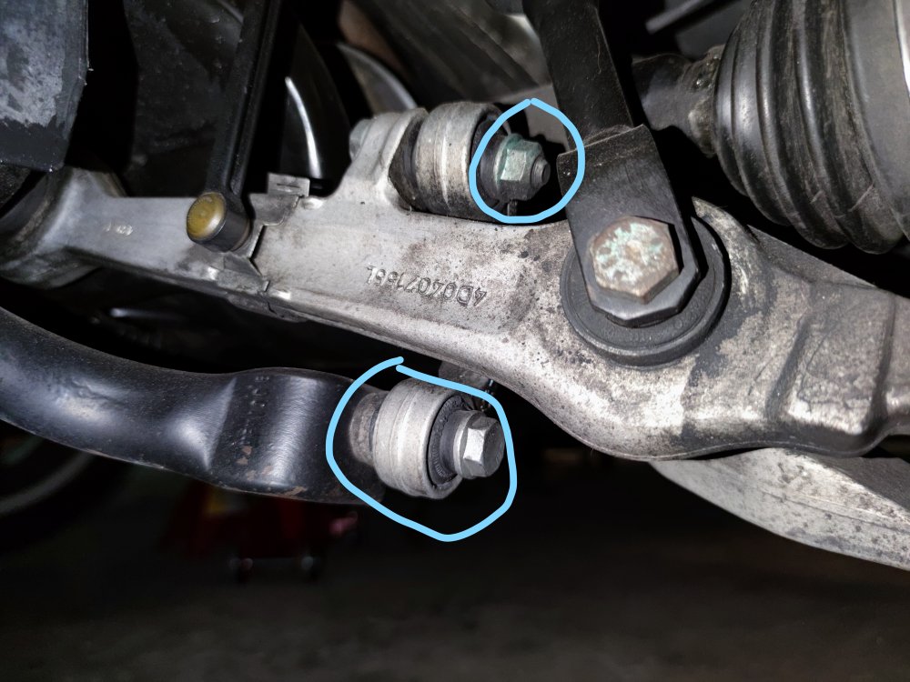

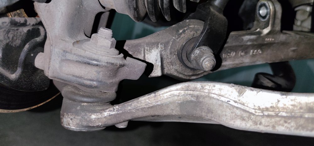

Sale bastante fácil también, aprovecharé para limpiar e hidratar las gomas. Ahora el siguiente brazo es el inferior izquierdo, el cual tiene tres puntos:

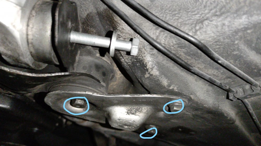

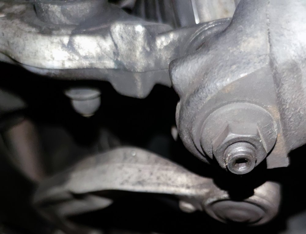

Creo recordar que todo es con una llave del 18, es una tuerca en la parte de la rótula, un tornillo en la base del amortiguador y otro tornillo en la cuna.
Este es el de la cuna:
Y esta es la tuerca inferior:
Están duras.... Pero salen, primero quitar el amortiguador, luego el tornillo de la cuna y por último la tuerca de la rótula, luego un poco de aceite y con un martillito al final sale...

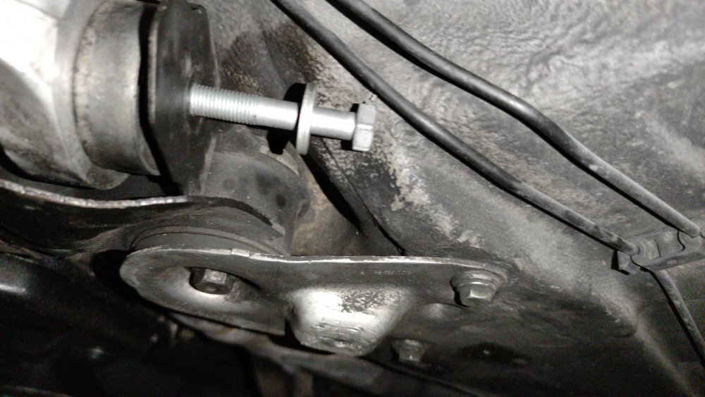

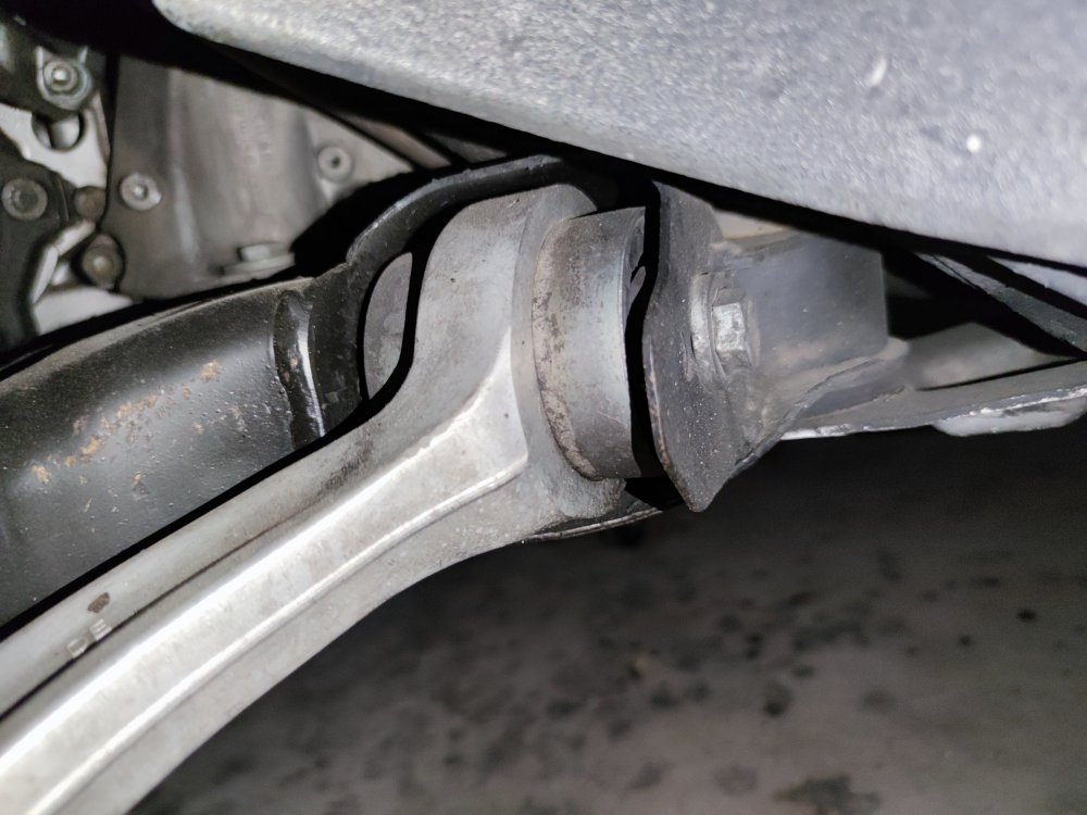

Ahora viene lo complicado, colocar el brazo nuevo, no soy capaz de cuadrarlo en la parte de la cuna, con ayuda del gato voy metiéndolo, pero no soy capaz de hacer cuadrar los dos agujeros:
Y de momento lo tengo ahí sin conseguir meter el tornillo......

Hoy quise intentar continuar con los brazos, lo primero que intenté fue meter el tornillo de ese brazo y estando solo me parece imposible... A ver si consigo una mano que empuje el tornillo mientras yo levanto.

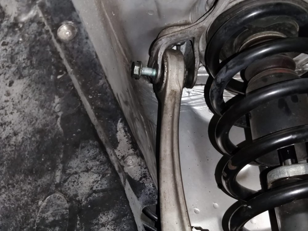

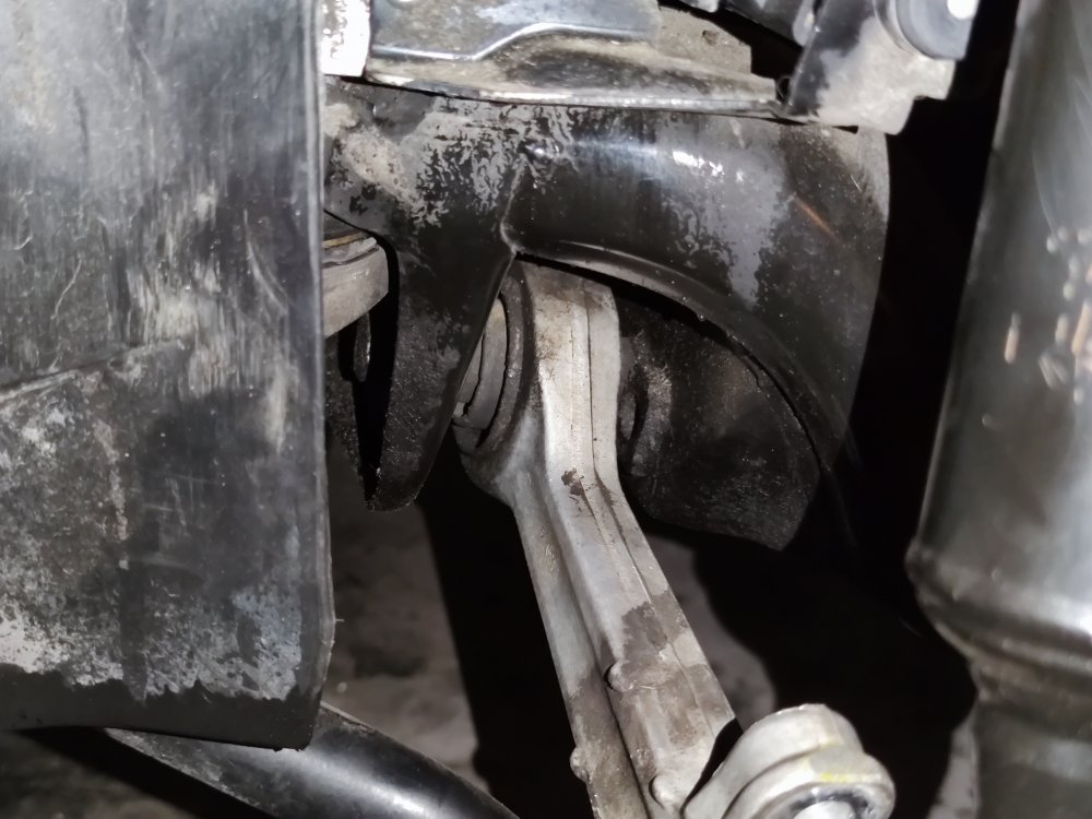

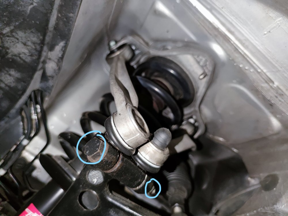

Pero ahora viene la pesadilla de verdad, me puse con el brazo superior izquierdo, que es lo más sencillo que veía:1264667031_PintadoTornilloBrazosSuperiores.jpg.5c061a8a603d613703a1a74f977d21b6.jpg
Lo primero es soltar el tornillo y su tuerca, que si mal no recuerdo es 16, y tan solo hay que empujar la rótula hacia arriba, con un martillito sale. Luego toca el del fondo, que hay que usar dos llaves fijas del 16:
Es un poco lento pero sale sin problema, ahora, cuando acabas es donde se me ha quedado cara de tonto:
El tornillo no puede sacarse!!!!!! 😡 Imposible, no cabe de ninguna manera, así que toca soltar la copela, montar el brazo y volver a colocarlo......

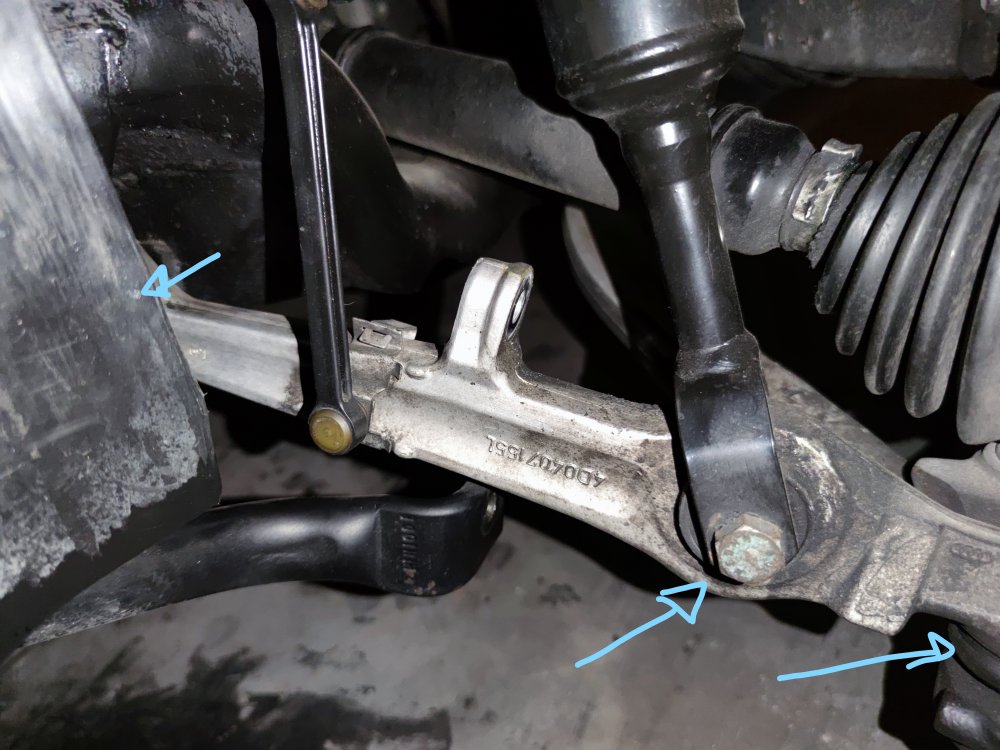

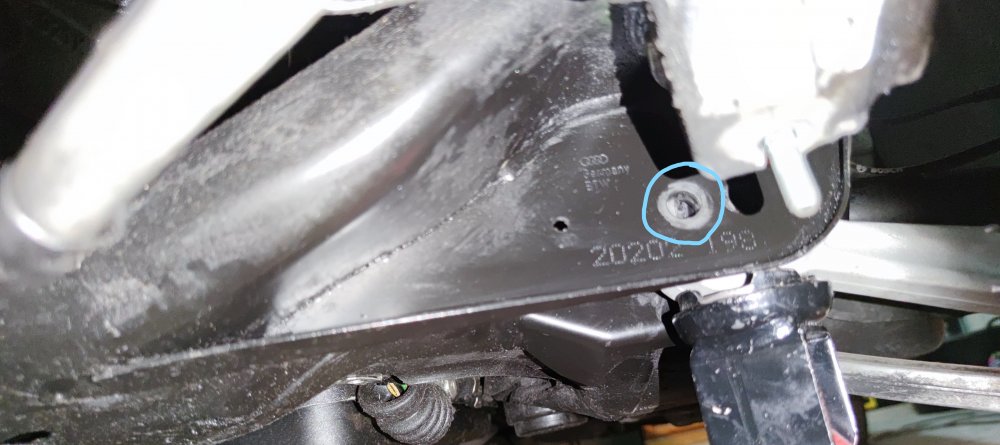

Después de esto pienso... Bueno voy a ponerme con el brazo inferior derecho, que también parece sencillo, tiene un tornillo y una tuerca, ambos del 18:
406299668_TornilloBrazoInfDer.jpg.5f59b5977c9e4815a3d143cbde90434a.jpg144303901_TornilloRtulaBrazoInfDer.jpg.beb25601a4d20bb66277388c6391ad7f.jpg
De soltar son fáciles... Ahora... De momento no he sido capaz de sacar la rótula de ahí pero bueno eso es cabezonería, lo más gracioso es con el tornillo:
OTRA VEZ NO CABE!!! Y por lo visto voy a tener que descolgar la cuna un poco para dejar salir al tornillo.... Yo la verdad que alucino con que estas cosas sean así...

A ver aunque saques los tornillos de la copela no haces nada tienes que sacar todo el conjunto muelle amortiguador, y tener en cuenta cuando los csmbies dejarlo con los grados de inclinación.
Lo de la cuna es una chspa triangular con tres tornillos, si no la retiras no puedes sacar el tornillo de un brazo.

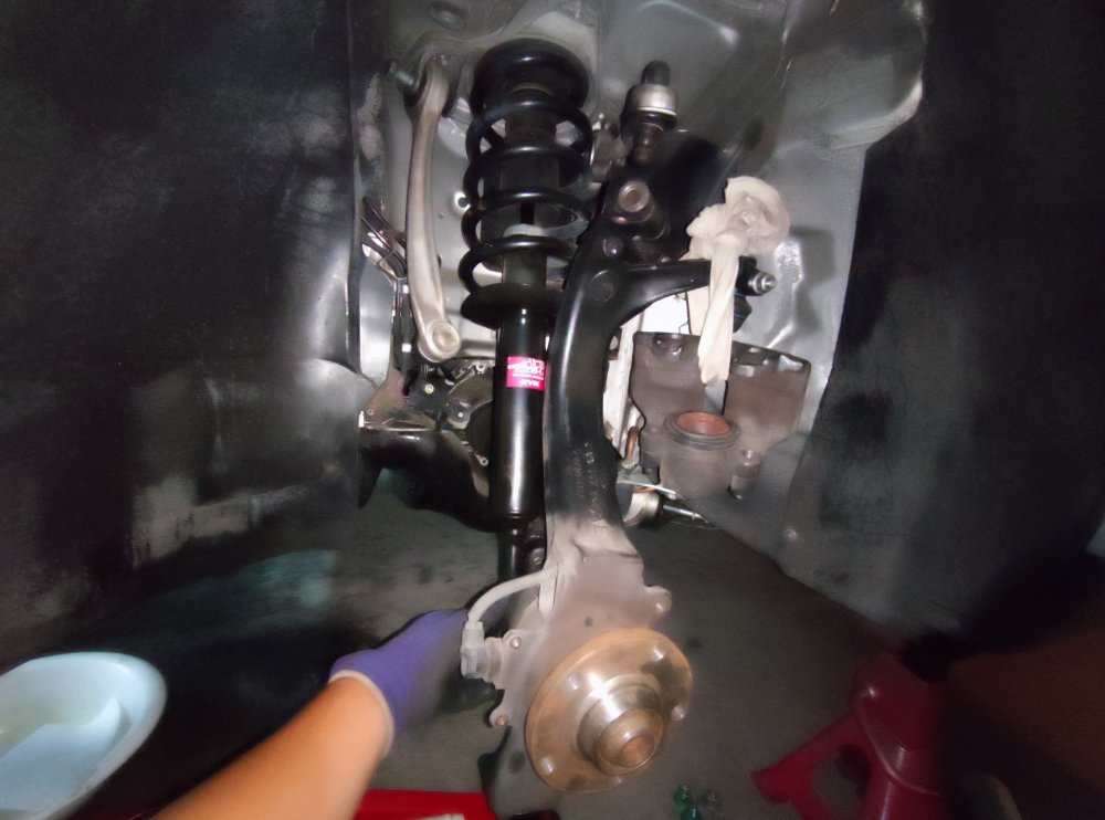

Aquí ya se terminó uno de los lados, la rueda delantera izquierda. Voy a hacer un resumen a ver si puede quedar más o menos claro como hacerlo, donde están los tornillos.
En resumen como ya digo, cambié todos los brazos de un lado, me costó debido a que vi un vídeo y ere mucho más sencillo.

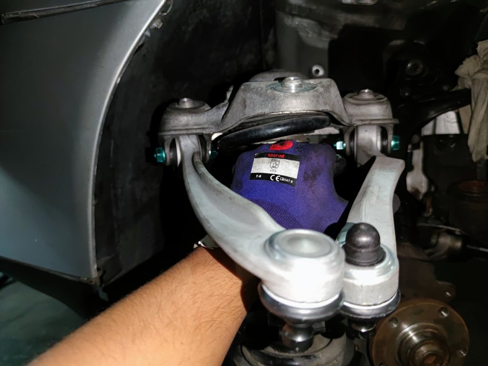

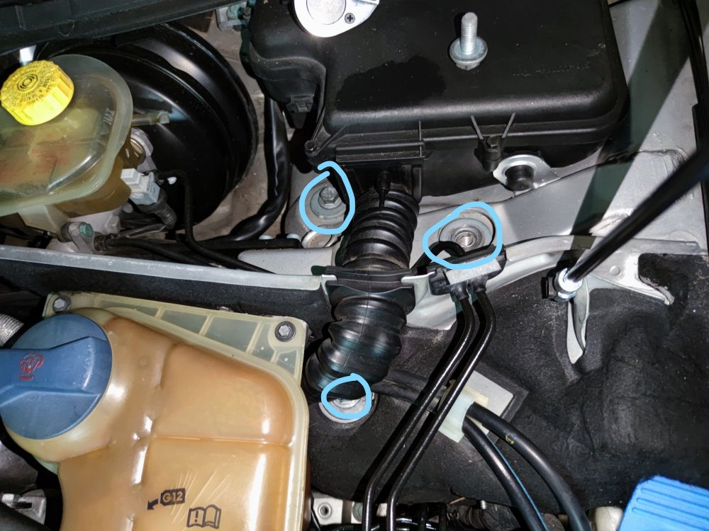

Bueno lo que me quedaba fue, como bien dijo @Athabascosacar el conjunto del amortiguador, para ello (como ya estaba suelto por abajo) solo había que soltar los 3 tornillos de arriba:
142805263_PintadoTornillosSuperioresAmortiguador.jpg.b010ed5ff8d8cfc118fd5b0d4c493c84.jpg
Con un vaso del 18, no salen difícil. Así ya sale todo el conjunto y puedes cambiar los brazos fuera:

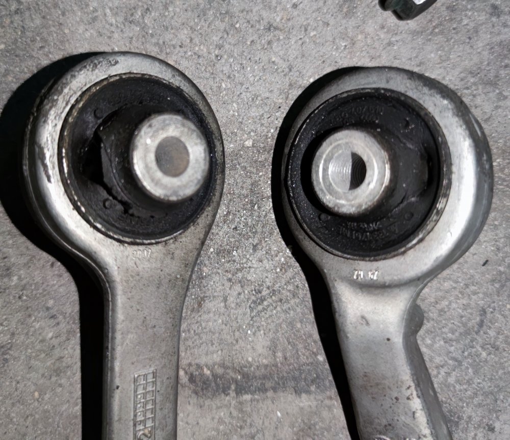

Cada uno tiene un tornillo y una tuerca, ambos del 16. Aquí dejo una foto de las gomas antiguas rajadas:

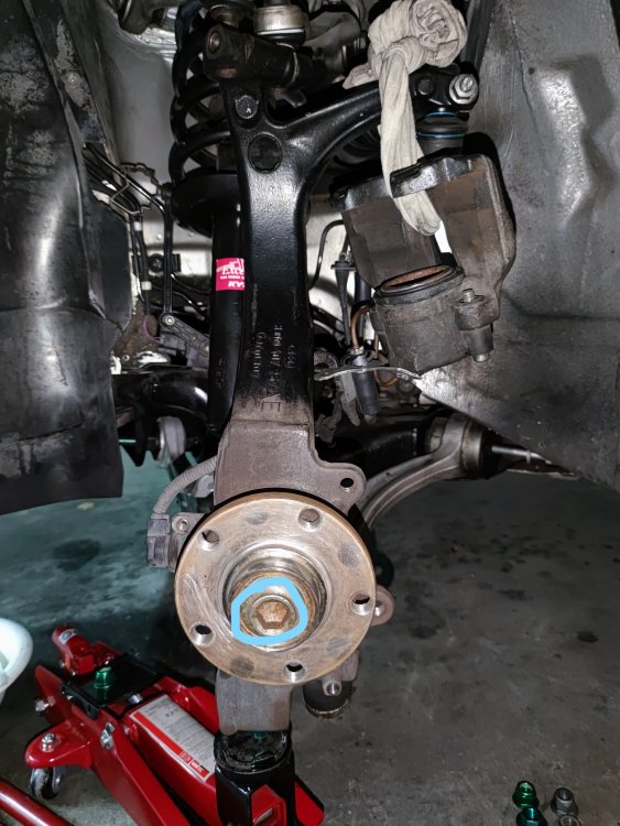

Y luego quería preguntaros... Para cambiar los fuelles de los palieres necesito una allen enorme, esta:
Creo que es una allen 19, a ver si alguien me lo puede confirmar...
