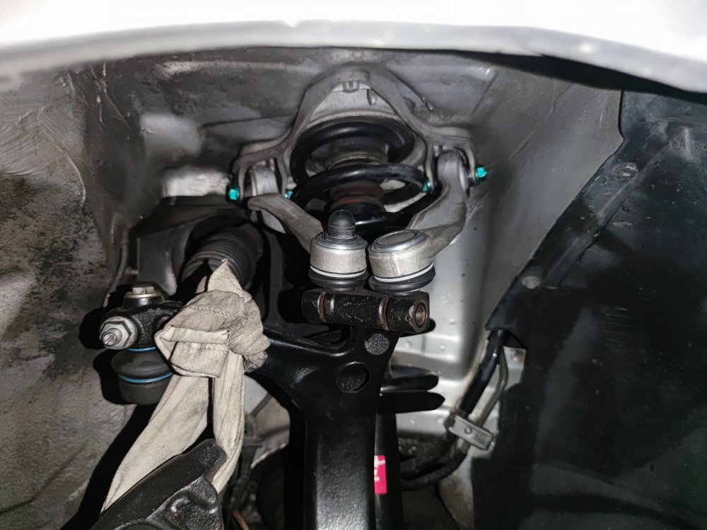

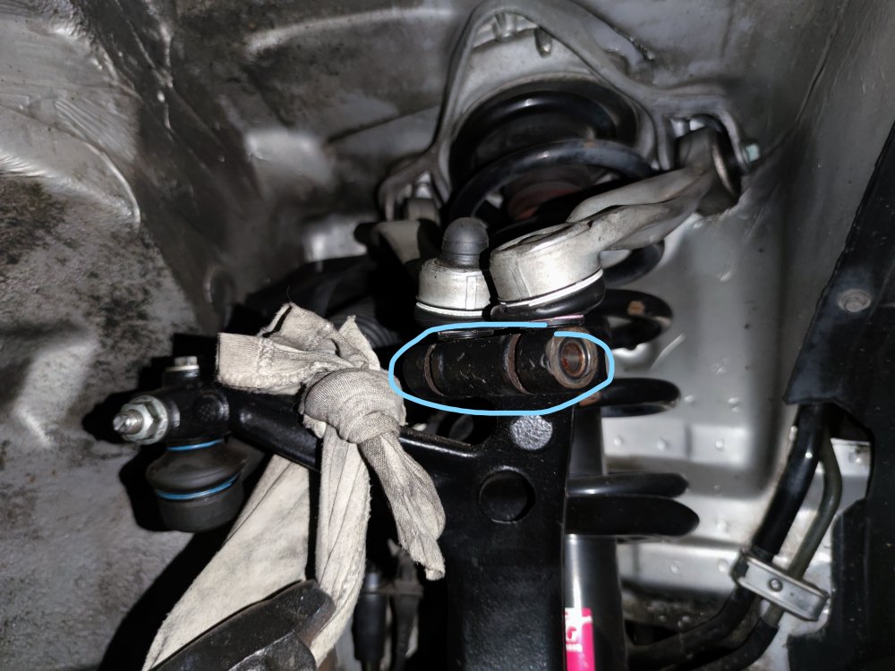

Lo primero es soltar la estabilizadora que va con un tornillo del 16 (rojo). Después el tornillo que sujeta el amortiguador al brazo inferior derecho (azul) (En este caso ya que es la rueda delantera derecha)
Una vez suelto, ya podemos mover algo el amortiguador, ya que tendremos que sacara todo el conjunto para sacar los brazos superiores. Ahora toca soltar el tornillo que sujeta los dos brazos superiores a la mangueta, también es del 16.

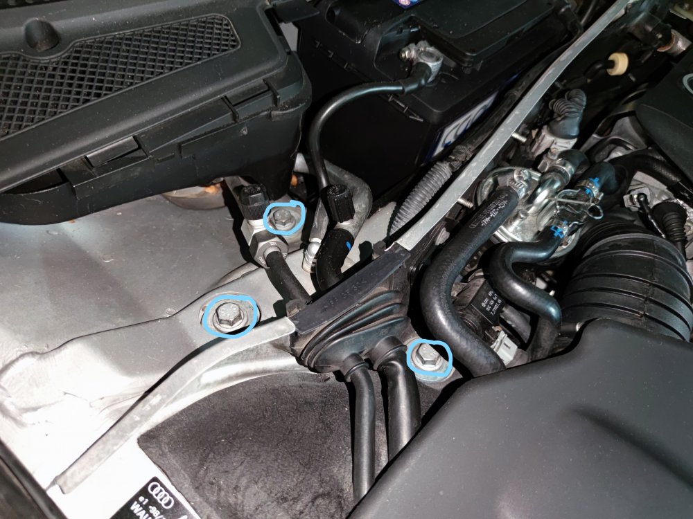

Ahora haciendo un poco de palanca saldrán, a mi no me dieron problemas la verdad. Ahora toca sacar el conjunto el cual va sujeto por arriba con 3 tornillos, creo que también son del 16.

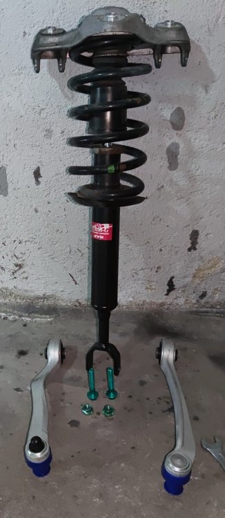

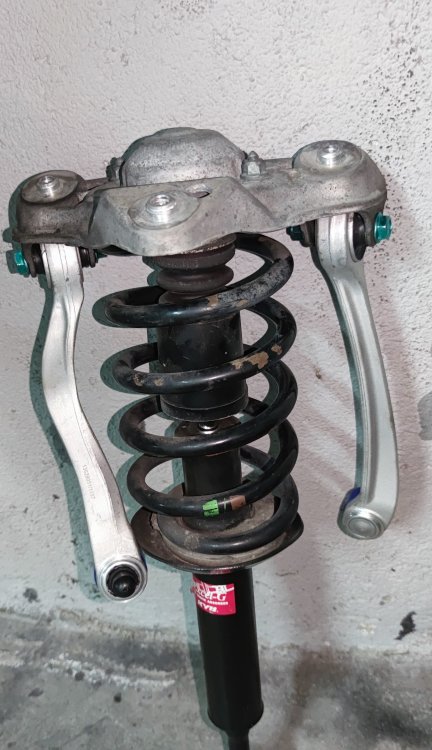

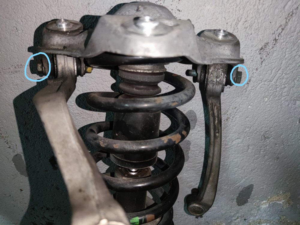

Ahora ya podréis sacar todo el conjunto. Ahora toca quitar los dos tornillos de los brazos, que también son del 16.
Y hacer un quita y pon de los brazos.
1426335061_BrazosNuevos.jpg.d961bb45dbb8403ff23df1a08b28d009.jpg893824573_ConjuntoMontado.jpg.e8b01807e632c27e56aa848f7c014a2d.jpg
Ahora ya podemos meterlo y apretar los brazos, cierto es, según el PDF que pasó @Athabasco hay que apretarlos con unos grados a 50Nm, yo no lo hice así, básicamente porque lo vi después de haberlo montado ya...

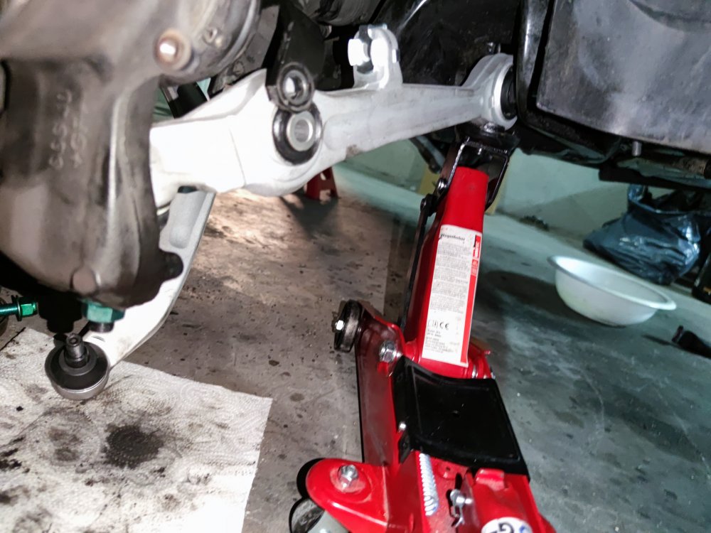

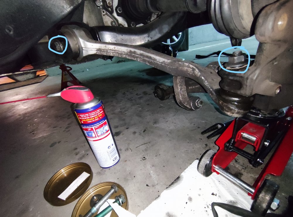

Se vuelven a colocar las rótulas y colocar el tornillo. Ahora tocan los inferiores, para mi un suplicio de verdad. Hay que soltar en cada uno:
Y sí, que el bote de aceite aparezca en las dos fotos no es coincidencia...... Quitar los tornillos del fondo bueno, las tuercas de las rótulas fácil, pero sacar las rótulas de su sitio...............

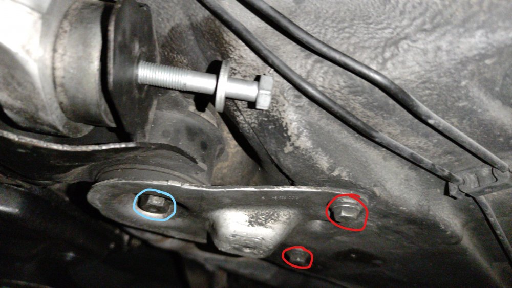

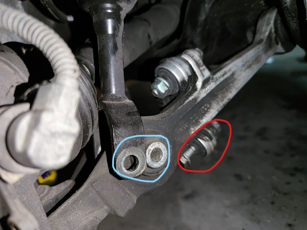

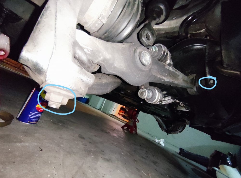

Bueno lo primero que hice fue quitar las tuercas que son del 18 y rociar de aceite, después a por los tornillos que anclan los brazos a la cuna. El del brazos inferior derecho no tiene misterio, es del 18 y está duro, nada más. Ahora para el inferior izquierdo hay que soltar la cuna, consta de un soporte de 3 tornillos, los rojos son del 13 y el azul del 18.
La foto es del otro lado, pero es exactamente igual, una vez suelta se puede hacer palanca, hazlo con un destornillador que no tengas mucho cariño porque se va a doblar... y poco a poco tirando del tornillo sale, también es del 18.
Ahora toca lidiar con las rótulas, de verdad que en mi caso un infierno, no os voy a mentir, martillazos y martillazos hasta que salen, no hay más. Una vez ya los quitas es colocar los nuevos. El inferior derecho me ha costado un poco más de cuadrar pero se puede bien.
También van a par los tornillos de estos brazos, yo no los he apretado a par porque no se como hacerlo, la dinamométrica no me cabe ahí.... Puse a par las tuercas de las rótulas y los tornillos de la cuna que son:
Tornillos del 13: 25Nm
Tornillo del 18: 110Nm
Tuercas rótulas: 100Nm
