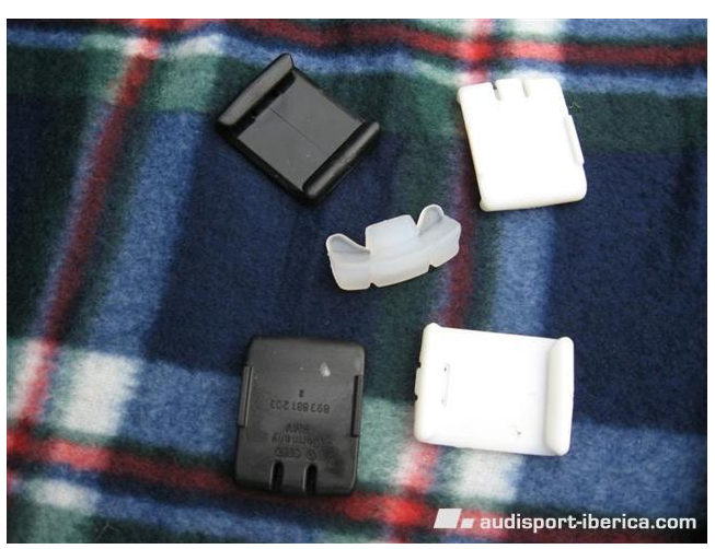

el tema de los asientos yo estoy igual después de mirar y reeler el tema  esta en una especie de cuñas de goma blancas que con el paso de los años desaparecen, mira el brico de desmontar asientos y ves a lo que me refiero por paginas extranjeras son muy baratas pero te vale los gastos de envio y no merece la pena, yo llame ayer a audi y valen 5 y algo euros cada una, si tienes que pedir algo al extranjero y aprovechas el gasto de envió en autodoc valen 0'87 centimos.

Me imagino que dices estas verdad? Las he buscado en el ETKA y no consigo dar con su referencia, las de las blancas, a ver si tu la sabes. Respecto a los faros, creo que @Athabasco está en lo cierto

respecto a los asientos, es la "cuña blanca" del centro de la foto, eso es lo que pasa que no sale referencia y como no sabes como llamar a la pieza en cuestion de la forma que yo la encontre en google es, (goma regulacion asiento audi a4) prueba asi. en autodoc las hay mas baratas pero te dejo aqui dos enlaces espero que te sirva.
https://www.autodoc.es/jp-group/8119768
https://www.ebay.es/itm/2x-Frotador-Goma-Clip-Regulacion-Asiento-Delantero-Audi-100-200-80-90-A4-A6-/164386314741

La blanca del centro es la que va en el tope delantero. Luego están las otras 2 que que van entre la guía del asiento y el carril del coche que con el tiempo se volatilizan. Yo tenía destrozadas las del carrily tenía bastante juego arriba-abajo (como una mesa coja). Lo mejor es que las pongas todas nuevas, notarás mucho cambio.

La coña esta que la cuña sabes donde va, pero las otras como hallan desparecido donde van? en el brico no se ve, esta claro que ya que desmontas lo pongas todo nuevo.

Luego te hago una foto para que veas donde van. Hacen de unión entre el asiento y la guía del coche.
Digamos que es la pieza que roza entre ambos.

ok, nos vendría muy bien a los dos.

Pestañitas de los asientos

Si pudieras subir la fotillo me vendría genial a ver si me diera tiempo a colocarlo hoy

Y por último hago un llamamiento a @duke80a ver si pone la foto de las plaquitas de plástico del asiento 😄
