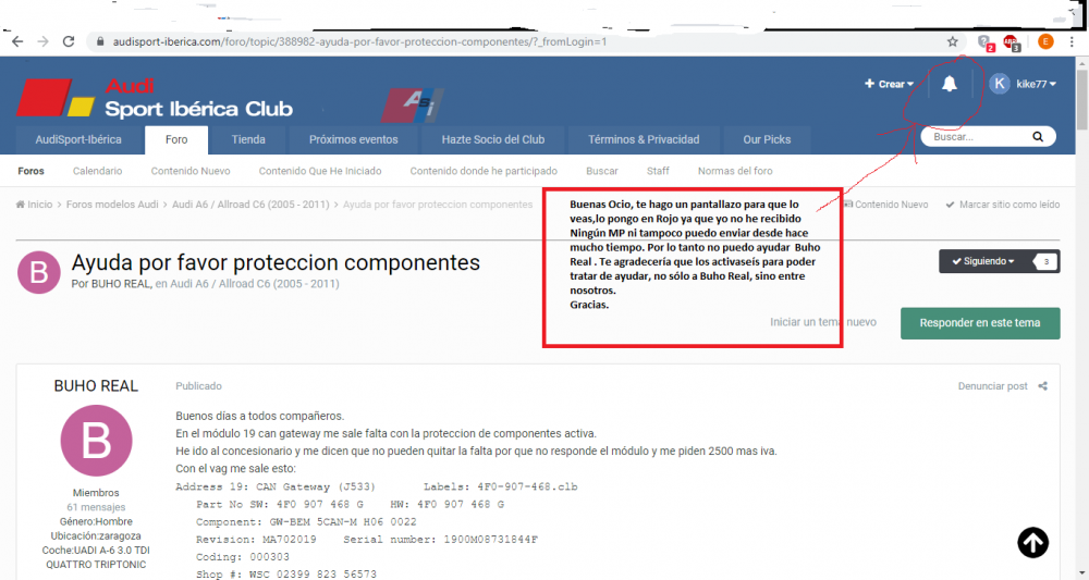

kike77 Publicado 27 de Octubre del 2019 Denunciar Publicado 27 de Octubre del 2019 hace 5 horas, Ocio dijo: Ya tiene @kike77 el aviso si entra en el Foro de que le has Citado. Buenas Ocio, Siento decirte que desde hace tiempo yo no puedo ni mandar ni recibir MP, por lo que no puedo comunicarme con ninguno de vosotros ni tampoco se pueden comunicar conmigo. Éste foro cuando yo me apunté era para poder echarnos una mano entre nosotros, así que te agradecería que me activaseis los MP, para poder ayudar en éste caso BUHO REAL. Te pongo un pantallazo para que veas que es cierto lo que te cuento. Un saludo, Responder
