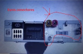

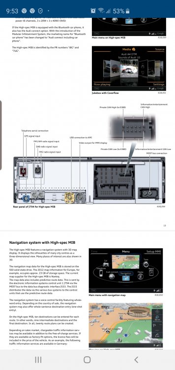

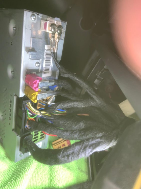

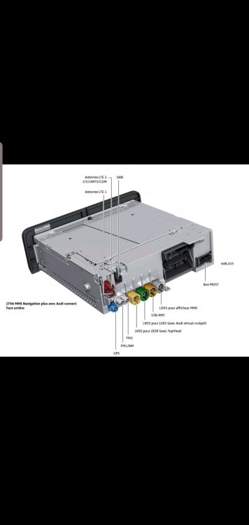

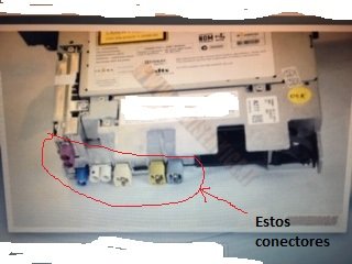

kike77 Publicado 19 de Noviembre del 2019 Autor Denunciar Publicado 19 de Noviembre del 2019 (editado) Buenas compis, A ver sí me podéis ayudar, os voy a poner fotos de un MMI BASIC de 6,5 " y otro de un MMI PLUS TOUCH. Lo que necesito es saber los conectores de la parte de atrás a donde van, es decir, si el conector azul del MMI BASIC es el de la antena GPS. Me explico?. El Quad Lock y el conector de fibra optico están claros. A ver los otros. Gracias Editado 19 de Noviembre del 2019 por kike77 Responder

kike77 Publicado 20 de Noviembre del 2019 Autor Denunciar Publicado 20 de Noviembre del 2019 hace 8 horas, torrebasetes dijo: La pantalla de 6,5 no se puede cambiar por la de 8.....te dara fallos raros.... El quadlock es igual en todos pero el cableado es diferente en RMC, 3G, 3G+ _y MIB2......hay ke pinear... Hola Torrebasetes, Las conexiones del Quadlock serían iguales tanto para el MMI BASICO de 6,5" cómo para el MMI TOUCH de 8" , según comentas, no?. Según las fotos que has puesto las conexiones que comparten los dos serían: - Salida por pantalla central (Conector amarillo MMI BASIC)----------------------------------------Conector GRIS (MMI TOUCH). - Salida USB/AMI.(Conector rosa MMI BASIC)--------------------------------------------------------------Conector AMARILLO (MMI TOUCH). - Antena GPS NAVEGACION. (Conector azul MMI BASIC)---------------------------------------------Conector AZUL (MMI TOUCH). - Salidas Radio AM/FM (Conector blanco doble MMI BASIC)----------------------------------------Conector Doble BLANCO (MMI TOUCH). Quedarían libres los de LTE( Conector Doble Vioñeta ), los de la cámara (Conector Beis) y el del VIRTUAL COKPIT (Conector Verde). Sería así?, te agradecería que lo revisases a ver que te parece?. Responder
torrebasetes Publicado 21 de Noviembre del 2019 Denunciar Publicado 21 de Noviembre del 2019 En el quadlock hay k cambiar cables o pinear.....de RMC A MIB2... o comprar quadlock de kufatec o kelectronic k cambia el cableado es plug and play.... lo de las demas conexiones es como pones... Responder
