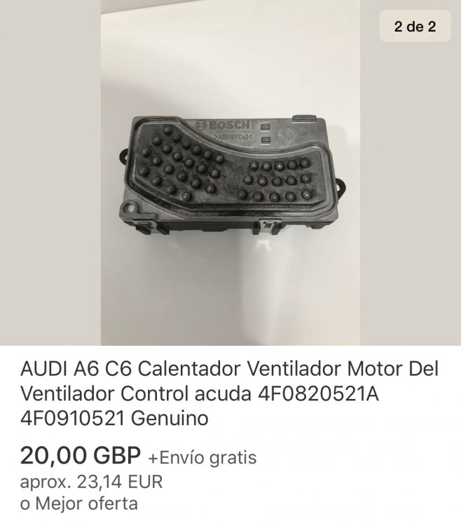

Casi seguro resistencia del soplador del aire o soplador del aire directamente.
please... arrójame luz sobre esa resistencia!!!!
gracias
hace 5 minutos, carminat dijo:
gracias
 Es este cacharro?
Podría alguien con ELSA, decirme los pasos hasta llegar a la resistencia del soplador y el soplador?
