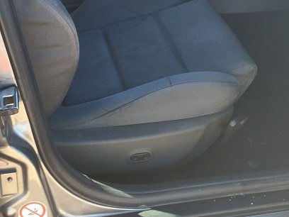

Alberto M. Publicado 25 de Octubre del 2019 Denunciar Compartir Publicado 25 de Octubre del 2019 Buenas tardes, el otro día me presente en el foro y ahora es cuando me surgen las primeras dudas y mejoras al coche. lleva la regulación lumbar electrónica en los asientos pero solo funciona la del conductor, la del acompañante nada... será fusible? es un obsequio de mi tío que me facilito este audi. otra duda.. los espejos retrovisores, el del conductor es mas grande que el del acompañante, es asi? como saber si los espejos son calefactables? no calientan, pero en mi coche actual que es un bmw, se calientan solos, este audi es de reserva... y en cuanto a los focos delanteros, he leeido que se le puede poner el de los aros redondos? llevo regulación manual de faros. y lo que tengo en mente: es cambiar el techo que esta caído... como quiitarlo.. pintar defensas... y esas molduras que llevan las puertas negras, no son las taloneras no? seria quitar esas y montar las otras? Responder Enlace al comentario Compartir en otros sitios web More sharing options...
zeimon Publicado 25 de Octubre del 2019 Denunciar Compartir Publicado 25 de Octubre del 2019 Llevas la denominación sport que incluye; Volante de tres radios, asientos sport y suspensión más baja. Además es restyling. Muy bonito. Es posible que solo el asiento del conductor sea eléctrico, aunque sería muy raro. Mira si el del acompañante tiene los botones de regulación y si los tiene mira el conector rojo que hay bajo su asiento. El techo básicamente es quitar todos los asideros, plafón, parasoles, etc y sacar el techo. Sale por la puerta del acompañante con el asiento del copiloto tumbado. Yo lo he hecho así. Hay faros Ángel eyes pero son más típicos de BMW y en mi opinión no le quedan bien a éste. ¿Qué quieres hacer con las molduras negras? Son molduras, no taloneras. Talonera sólo llevaba el S4 y RS4 Responder Enlace al comentario Compartir en otros sitios web More sharing options...

Alberto M. Publicado 26 de Octubre del 2019 Autor Denunciar Compartir Publicado 26 de Octubre del 2019 En 24/10/2019 a las 23:13, Alberto M. dijo: Gracias, por cierto no encuentro el post para poder subir fotos al foro del coche.. Podrías indicarme donde lo puedo ver? Saludos hace 22 horas, zeimon dijo: Llevas la denominación sport que incluye; Volante de tres radios, asientos sport y suspensión más baja. Además es restyling. Muy bonito. Es posible que solo el asiento del conductor sea eléctrico, aunque sería muy raro. Mira si el del acompañante tiene los botones de regulación y si los tiene mira el conector rojo que hay bajo su asiento. El techo básicamente es quitar todos los asideros, plafón, parasoles, etc y sacar el techo. Sale por la puerta del acompañante con el asiento del copiloto tumbado. Yo lo he hecho así. Hay faros Ángel eyes pero son más típicos de BMW y en mi opinión no le quedan bien a éste. ¿Qué quieres hacer con las molduras negras? Son molduras, no taloneras. Talonera sólo llevaba el S4 y RS4 buenas tardes, y gracias por la aclaración... si, el asiento del acompañante lleva su botón de regulación pero no funciona.. ya lo mirare por debajo.. lo del techo estoy mirando haber que hago porque manitas si soy, con deciros que tuve un E-34 bmw 525 y lo desmonte entero.. lo de las molduras lo digo porque he leído por aquí que había gente que había puesto las taloneras y no se si dejar las que llevo o cambiarlas... por aquí en salamanca, los techos tapizados andan en 220€- Responder Enlace al comentario Compartir en otros sitios web More sharing options...
