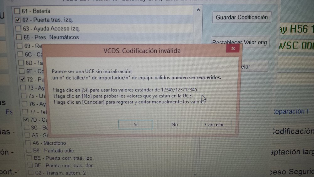

Hola, hoy me he puesto ha cambiar la gateway de mi segundo coche, la referencia de la gateway vieja es 1K0907530E y la nueva 7N0907530BC,  y me he encontrado con lo siguiente. Una vez cambiada,  a la hora de codificarla, he marcado las casillas que corresponden al equipamiento que llevo y cuando le doy a guardar me sale la siguiente pantalla y no se como seguir, haber si alguien sabe como continuar o porque sale esta pantalla.

Dale a 'Si', esa advertencia es porque esa GW nunca antes se ha codificado desde su salida de fabrica.
Si despues de pulsar 'Si' no codifica, hay algun otro problema.
