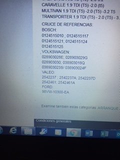

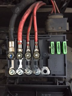

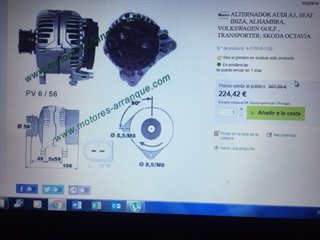

Agradecería mucho si podéis echarme una mano y darme vuestra opinión. He adquirido hace un mes un Audi A3 1.9 TDI 100CV 8L de Enero de 2003, el anterior propietario ya me advirtió que se le descargaba la batería, (ya había cambiado 2 nuevas y las agotaba) el alternador lo cambió nuevo hace 3 años. Compré un voltímetro de mechero y efectivamente el alternador carga en ocasiones hasta 14,3V pero en el mismo dia deja de cargar y agota la batería. Hemos desmontado el alternador, Valeo 74602 y se ve nuevo, escobillas muy buen estado, regulador, etc, y las correas estaban bien tensadas, de hecho no se aprecia ningún ruido cuando esta en funcionamiento. He revisado también el subcable negro y no está quemado. Veo unos fusibles verdes en la tapa encima de la batería, pero no se si tienen que ver con el alternador.
Adjunto fotos por si pueden aclarar algo. Muchas gracias de antemano por vuestra ayuda.
