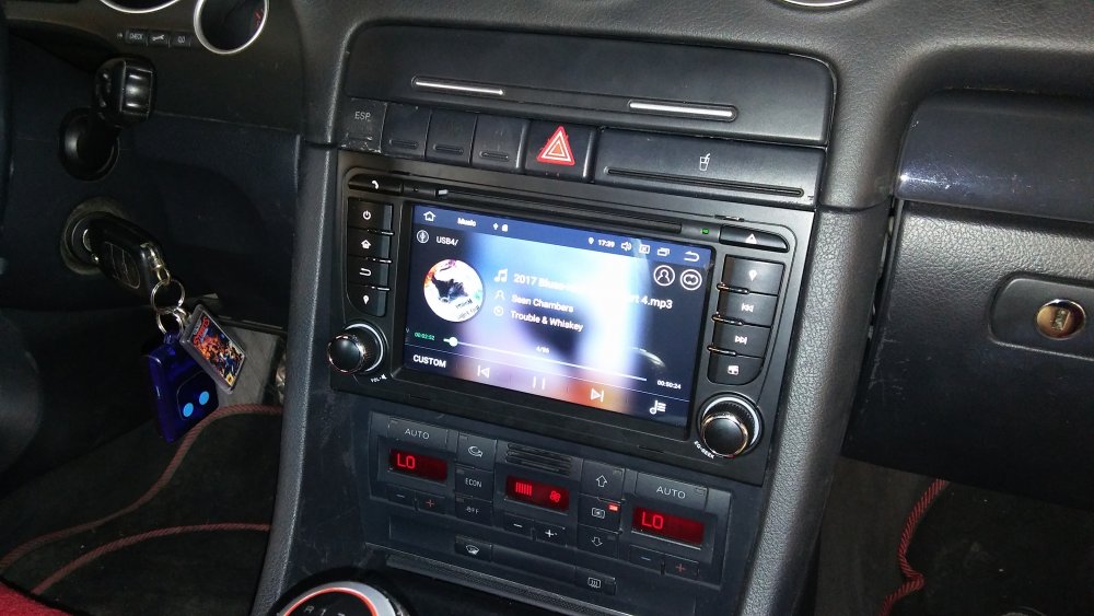

Yo ando detras de esta pantalla. Ademas encaja al pelo al hueco del A4, y no rompe la estética.
https://es.aliexpress.com/item/4000114924854.html
Esa concretamente no, pero una identica en diseño la tiene un amigo en su A4, originalmente tenia 1Din, y lo adapto, y lo ves y parece hasta OEM de fabrica con el coche, y va realmente bien, lo tiene con VLC, Spotify, Waze, y algunas mas... ademas se pillo el cable para el equipo Audi Bose, y va genial, una MARAVILLA!

Una preciosa pantalla, pero a mi me gustó la que presenta una simetría en ambas partes.
