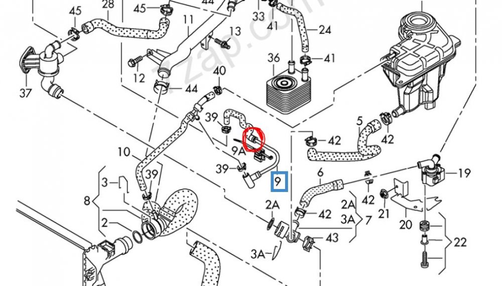

El otro día hice una inspección rutinaria (ya tiene 285.000 km) y detecté unas manchas de refrigerante que procedían de la brida que indico en la figura. He localizado la referencia del tubo 9 pero es el tubo fino y no tengo referencia del grueso donde conecta porque ya quisiera cambiarlos los dos.
Que me recomendáis hacer? No quise quitarlos hasta no tener los recambios.
Gracias como siempre.

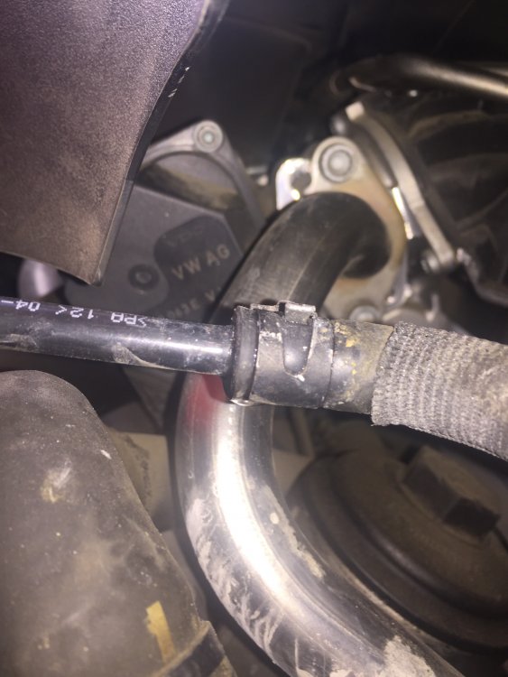

Perdía liquido, en la foto se ve la gotita, lo que pasa es que la mancha esta mas abajo y no sale.
ya está solucionado, he hecho lo que comentas y ya no pierde, gracias. ojala todas las "averias" sean así.
hace 9 horas, raulbs dijo:
Cierto, ahora veo la gota !!
Que todo sea igual !
