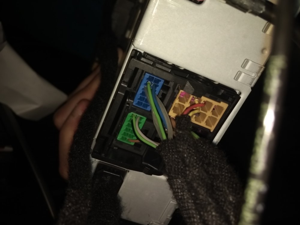

gufi3883 Publicado 2 de Noviembre del 2019 Denunciar Publicado 2 de Noviembre del 2019 En 29/10/2019 a las 11:53, Rober77 dijo: Buenos días compañero, yo lo tengo y como bien indicas se conecta a la parte trasera del MMI. Yo no tuve que activar ninguna entrada a través del menú verde. Funciona muy, muy bien, con una calidad de sonido muy superior a cualquier bluetooth de los que se conectan via AUX. Yo estoy muy contento con el :). Saludos. Hola. ¿Cómo iría conectado?, he desmontado el mmi y no tiene ningún hueco vacío para enchufar el conector verde. Responder

Vivicent Publicado 10 de Diciembre del 2019 Autor Denunciar Publicado 10 de Diciembre del 2019 Tienes que quitar la ficha verde de ese conector y poner la que te viene con el bluetooth verde, lo mismo con el otro cable amarillo, te quedas sin usb en la guantera Responder
