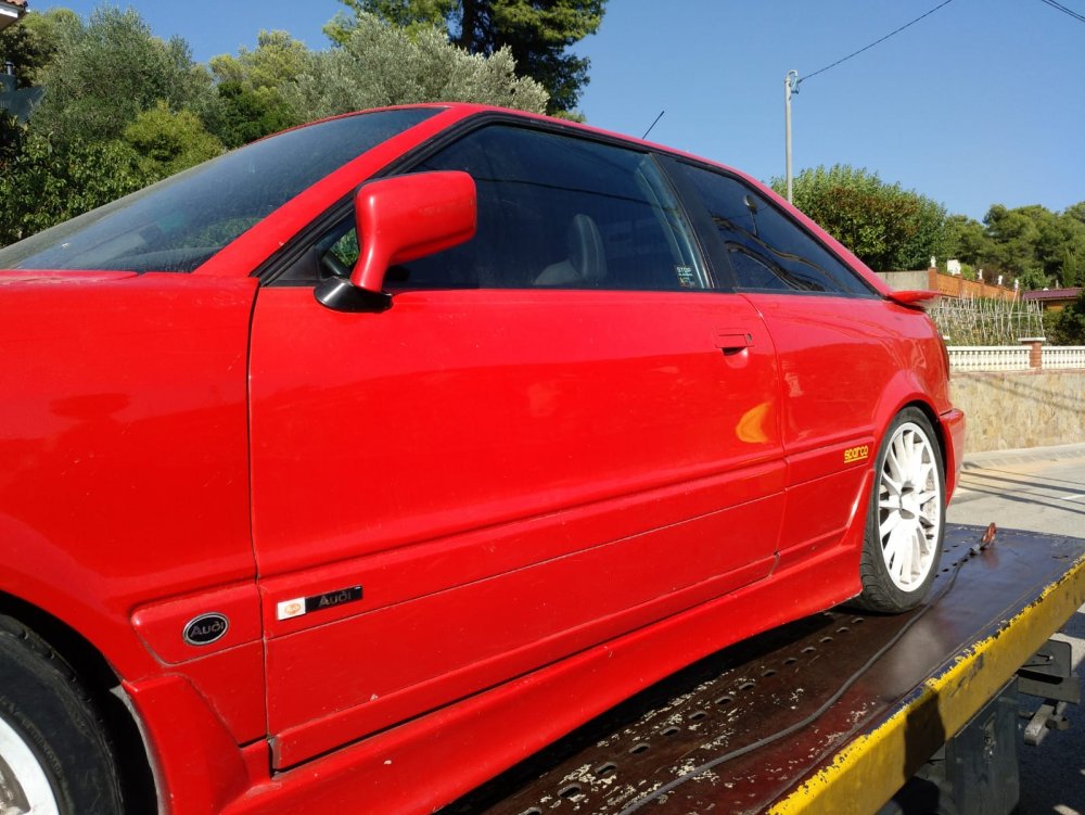

WAJE Publicado 30 de Octubre del 2019 Denunciar Publicado 30 de Octubre del 2019 El S2 no lleva faldones laterales, lo que lleva es de chapa y va pintado en negro. El link que pones es de fibra y creo que son replica de alguna preparación. SALUDOS Responder

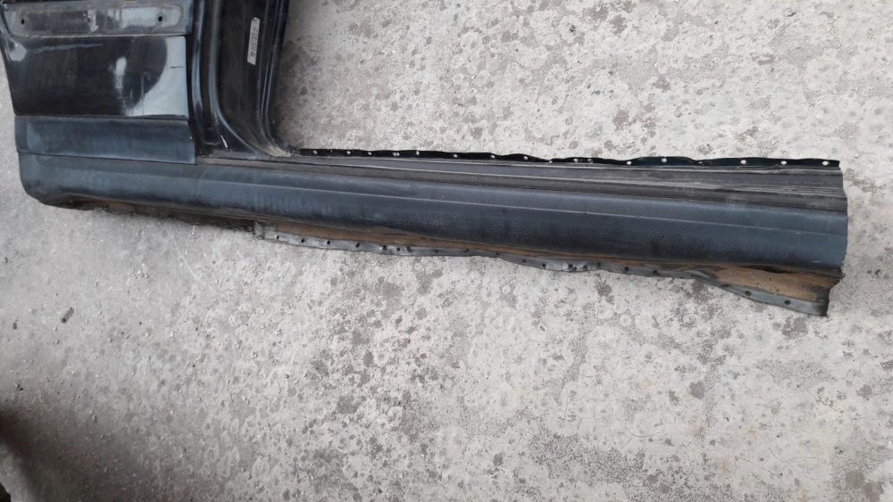

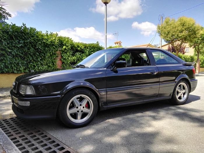

Lunchbox Publicado 30 de Octubre del 2019 Autor Denunciar Publicado 30 de Octubre del 2019 Gracias Waje, Entonces básicamente estaba diciendo una burrada Ahora mismo el lateral del coche está como se puede ver en la imagen adjunta. Únicamente quitando ese faldón, quedaría el lateral con aspecto de serie? Responder
WAJE Publicado 30 de Octubre del 2019 Denunciar Publicado 30 de Octubre del 2019 Depende como lo hayan montado si. i buscas fotos de S2 verás que no llevamos nada ahi. SALUDOS Responder

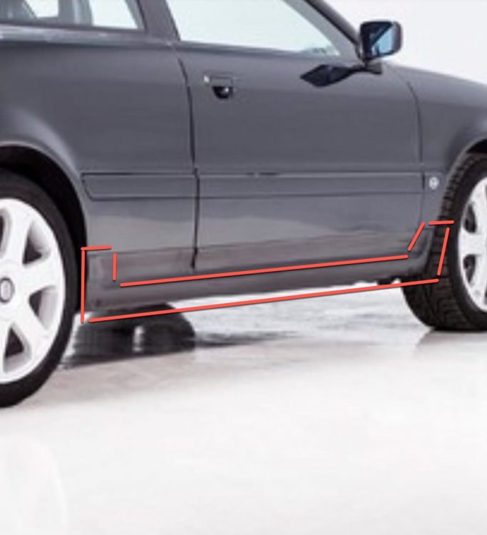

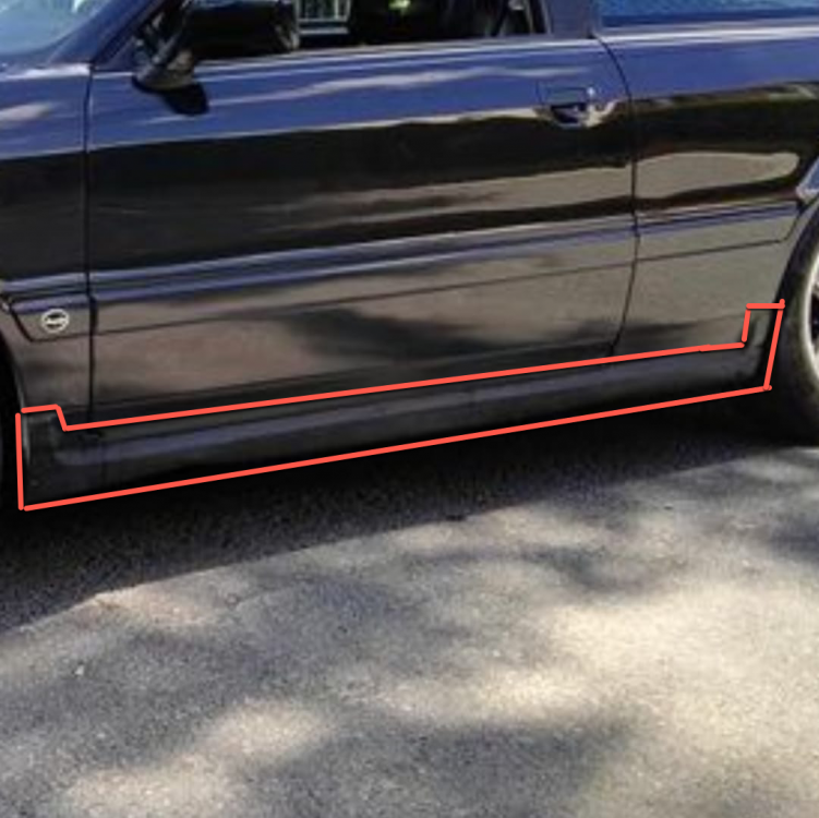

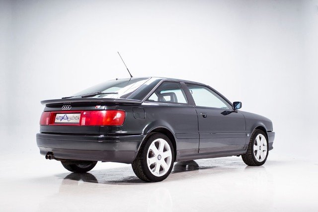

Lunchbox Publicado 30 de Octubre del 2019 Autor Denunciar Publicado 30 de Octubre del 2019 Hola Waje, El coche no lo tengo delante ahora mismo porque está en el taller, pero me comentan que si se quitasen los faldones que se ven en la foto anterior, quedaría un hueco que habría que tapar con alguna pieza. He estado echando un vistazo a imágenes de S2 y si que parece que hay una pieza que remata el lateral. Adjunto un par de imágenes de la vista lateral y con el detalle de a lo que me refiero. Incluso parece que estas piezas tienen un par de agujeros para los tornillos. Responder

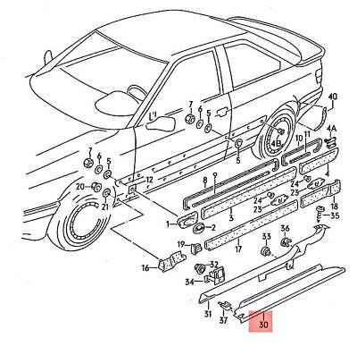

Lunchbox Publicado 30 de Octubre del 2019 Autor Denunciar Publicado 30 de Octubre del 2019 Podría ser esto? https://www.ebay.com/itm/Genuine-AUDI-Cabrio-Coupe-Quattro-S2-Sill-Trim-Strip-89585349101C-/202536574473 Responder
Urs4 Publicado 30 de Octubre del 2019 Denunciar Publicado 30 de Octubre del 2019 (editado) Lo que remarcas es chapa, forma parte de la carrocería, lo del esquema del final son las molduras de las pertas, las medias y las inferiores de goma (ésta difíciles de conseguir) y la contonera que va en el umbral de la puerta y que se ve al abrir, el hueco que te dicen seguamente es de las molduras de goma inferiores que van bajo la aleta , la puerta y bajo el costado trasero que las habrán quitado para poner esos faldones. En el esquema las piezas de goma que te faltan son las 16, 17 18. Editado 30 de Octubre del 2019 por Urs4 Responder

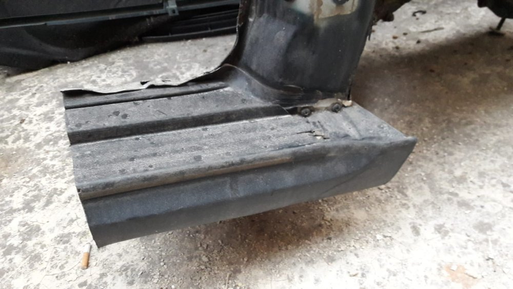

Lunchbox Publicado 31 de Octubre del 2019 Autor Denunciar Publicado 31 de Octubre del 2019 Hola MorgarV6, No, lo tengo hace algo más de 1 año pero no hemos podido ponernos con él hasta ahora. Se me ocurrió anoche lo de los coupes y llevo todo el día llamando a anuncios de despieces. Todos me dicen que ya lo han vendido excepto uno con el que acabo de hablar, que tiene las piezas pero partidas en dos... Creeís que valdría? S2 Responder

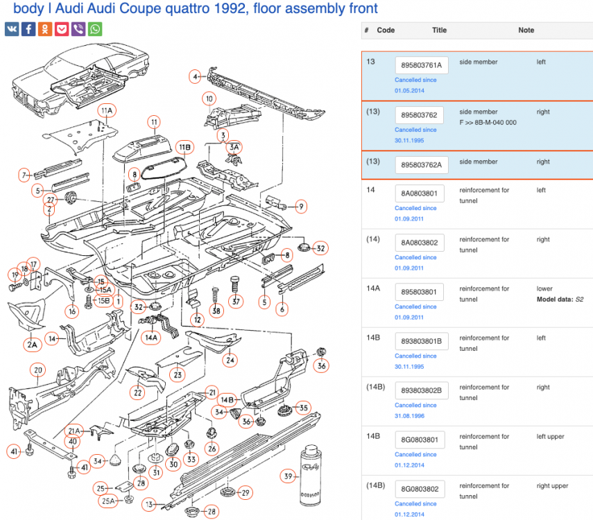

Lunchbox Publicado 31 de Octubre del 2019 Autor Denunciar Publicado 31 de Octubre del 2019 Creo que la pieza original es esta:https://trshop.audi.de/konakart/SelectProd.do?prodId=50891&manufacturer=manufacturer&category=Structure&name=SILL&model=0001 Sería la número 13 del diagrama. Tiene sentido? Responder
Urs4 Publicado 1 de Noviembre del 2019 Denunciar Publicado 1 de Noviembre del 2019 Madre mía...desmonta esos faldones que debajo está la carrocería intacta, como mucho tendrá algún taladro hecho y seguramente ni eso, menudo drama estás montando sin siquiera haber desmontado. Responder
Lunchbox Publicado 1 de Noviembre del 2019 Autor Denunciar Publicado 1 de Noviembre del 2019 Debajo de los faldones no hay nada, hay un hueco. Responder
Urs4 Publicado 1 de Noviembre del 2019 Denunciar Publicado 1 de Noviembre del 2019 (editado) hace 3 horas, Lunchbox dijo: Debajo de los faldones no hay nada, hay un hueco. Me cuesta creer que hayan cortado la chapa para instalar esos faldones, ya que vienen para poner encima sin más, el hueco que notas seguramente es porque esos faldones son más bajos que la carrocería y dejan un vacío debajo .¿Los has desmontado o simplemente has palpado sin desmontarlos? Editado 1 de Noviembre del 2019 por Urs4 Responder
WAJE Publicado 1 de Noviembre del 2019 Denunciar Publicado 1 de Noviembre del 2019 Desmóntalos y pasa foto. Y así te decimos. SALUDOS Responder
