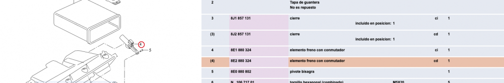

pedracca Publicado 22 de Noviembre del 2019 Denunciar Publicado 22 de Noviembre del 2019 Hola, ¿no se puede engrasar? Por si a alguien le interesa, he mirado en el etka y aparece con estas dos referencias: 8E1880324 y 8E2880324 23 euros más iva. Saludos. Responder
