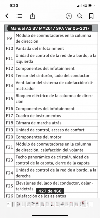

Rafa7 Publicado 30 de Octubre del 2019 Denunciar Publicado 30 de Octubre del 2019 hace 1 hora, josehospi dijo: buenas soy propietario de un a3 8v tdi 150, no funciona calefacción y me he dado cuenta de consumo de refrigerante, a alguien le ocurre algo similar, gracias. Comprueba fusible F14 afecta a climatizador y ventilador calefacción... En cuanto al líquido refrigerante echa un vistazo, hay varios temas que hablan de ello; Responder

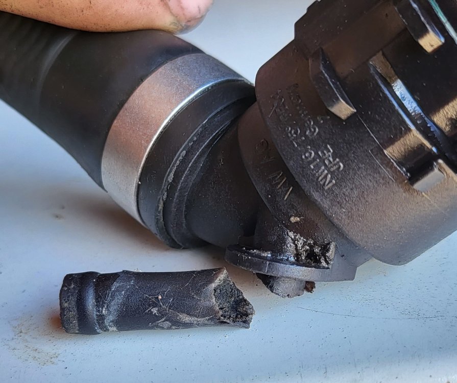

juanmigo Publicado 16 de Febrero del 2022 Denunciar Publicado 16 de Febrero del 2022 En 30/10/2019 a las 7:28, josehospi dijo: buenas soy propietario de un a3 8v tdi 150, no funciona calefacción y me he dado cuenta de consumo de refrigerante, a alguien le ocurre algo similar, gracias. Bufff mi coche empezó así, lo tengo desmontando ahora y he pasado las de Caín OS PONGO EN AVISO PORQUE YO EMPECÉ ASÍ: Mirad que anticongelante lleváis, el fabricante RECOMIENDA G13, si le habéis echado otro o peor aún mezclado os va a pasar lo siguiente: formación de coágulos de anticongelante como si fuera grasa que taponaran manguitos, en mi caso el manguito que va hacia el habitáculo y que refrigera al sistema de calefacción. La consecuencia de ello es que cogen más temperatura de la que debería y por algún sitio romperá. En mi caso fue un codo de plástico y me dejó tirado 2 veces. Bueno pues ahí no acaba la cosa, se volvió a romper el mismo hasta que por foros descubrí el motivo, en el taller no me dijeron nada. La solución fue hacer un vaciado del líquido anticongelante, limpieza con un limpiador especial del circuito de refrigeración y echarle Anticongelante G13 Responder
juanmigo Publicado 16 de Febrero del 2022 Denunciar Publicado 16 de Febrero del 2022 En 30/10/2019 a las 9:24, Rafa7 dijo: Comprueba fusible F14 afecta a climatizador y ventilador calefacción... En cuanto al líquido refrigerante echa un vistazo, hay varios temas que hablan de ello; ¿Dónde puedo conseguir este manual del A3 8v? Responder
Davisu Publicado 17 de Febrero del 2022 Denunciar Publicado 17 de Febrero del 2022 En la app my audi te registras y pones el bastidor y sale los manuales del coche y el equipamiento de tu coche. Para ver cosas como los mantenimientos hechos en concesionarios oficiales debes pedirle al taller que te den de alta. Responder

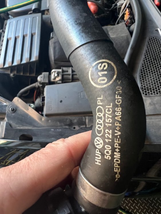

lupas90 Publicado 6 de Febrero del 2023 Denunciar Publicado 6 de Febrero del 2023 hace 37 minutos, Óscar39 dijo: Yo estoy igual,acabo de adquirir un a3 8v 2.0 150 cv del 2014 no funciona el aire caliente y unos me dicen que si las trampillas otro que si los servomotores del clima!!! El viernes se me encendió el testigo del líquido refrigerante y lo lleve a un taller recomendado por un amiguete y sorpresa manguito no sé si el de entrada o el de salida del radiador del clima con una raja y el radiador del clima obstruido,me lo han cambiado y supuestamente me han limpiado el circuito incluido radiador y ahora me sale aire caliente pero solo por los difusores de la izquierda los de la derecha solo sale caliente cuando vas en marcha,he quedado para otro día con el mecánico y me echará un vistazo en los servomotores porque alguno no funciona bien seguro,mando una foto del manguito por si te sirve,el mío estaba rajado donde se une un tubo fino al gordo de este,espero que te sirva de ayuda Muchas gracias le echaré un vistazo Responder

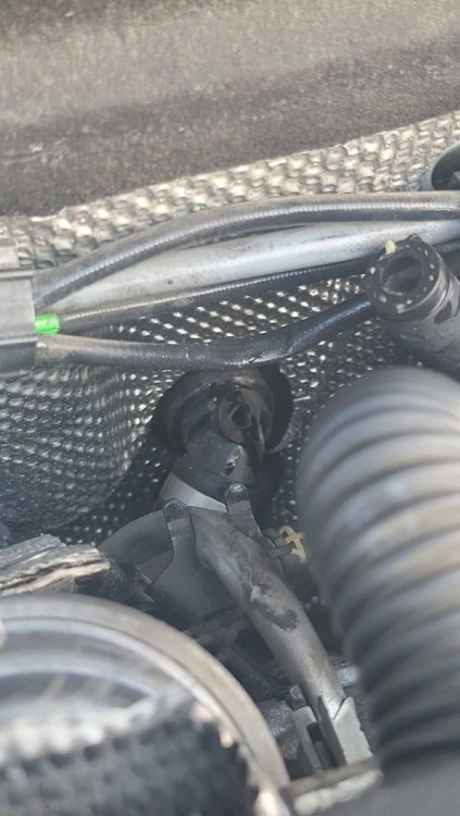

JNadal Publicado 6 de Febrero del 2023 Denunciar Publicado 6 de Febrero del 2023 Me pasó igual por no hacer bien la limpieza al 100% cuando pasé al g12evo, se me rebento el manguito entrada/retorno, todavia tengo problemillas todo y haciendo limpieza a fondo... hay dejo fotos de lo que pasó Responder
JNadal Publicado 6 de Febrero del 2023 Denunciar Publicado 6 de Febrero del 2023 Justo ahora, JNadal dijo: Me pasó igual por no hacer bien la limpieza al 100% cuando pasé al g12evo, se me rebento el manguito entrada/retorno, todavia tengo problemillas todo y haciendo limpieza a fondo... hay dejo fotos de lo que pasó Ahora que he echo los 100000 al hacer distribucion, voy a canviar bomba de agua tambien, se tiene que ir echando ojo a las temperaturas del coche y anticongelante, a mi de que se baja tambien me pasa en trayectos largos de 200km, pero no se por donde lo tira... Responder
