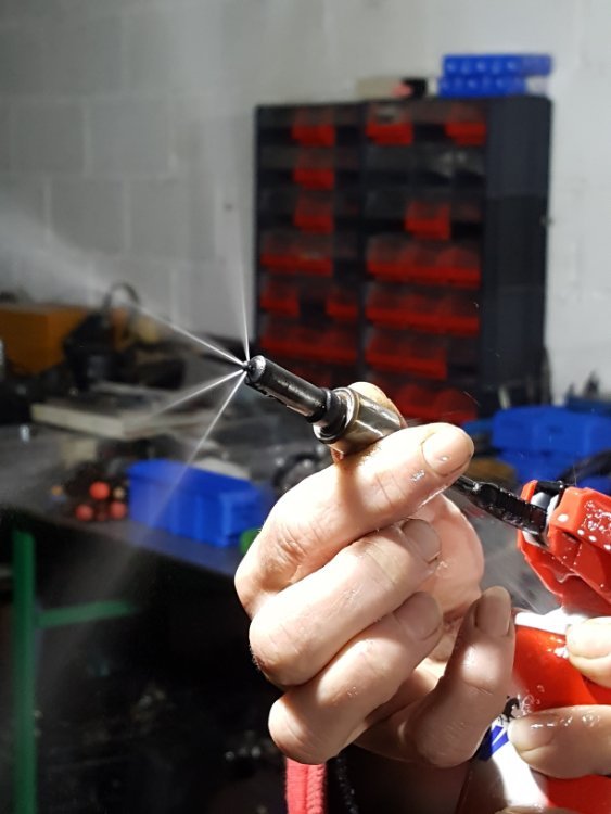

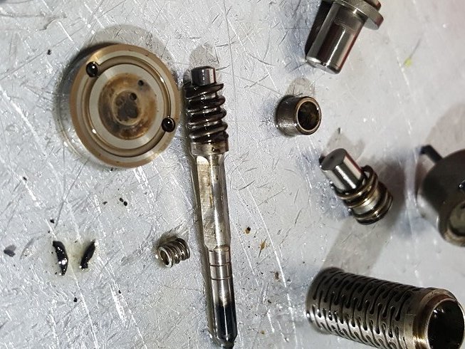

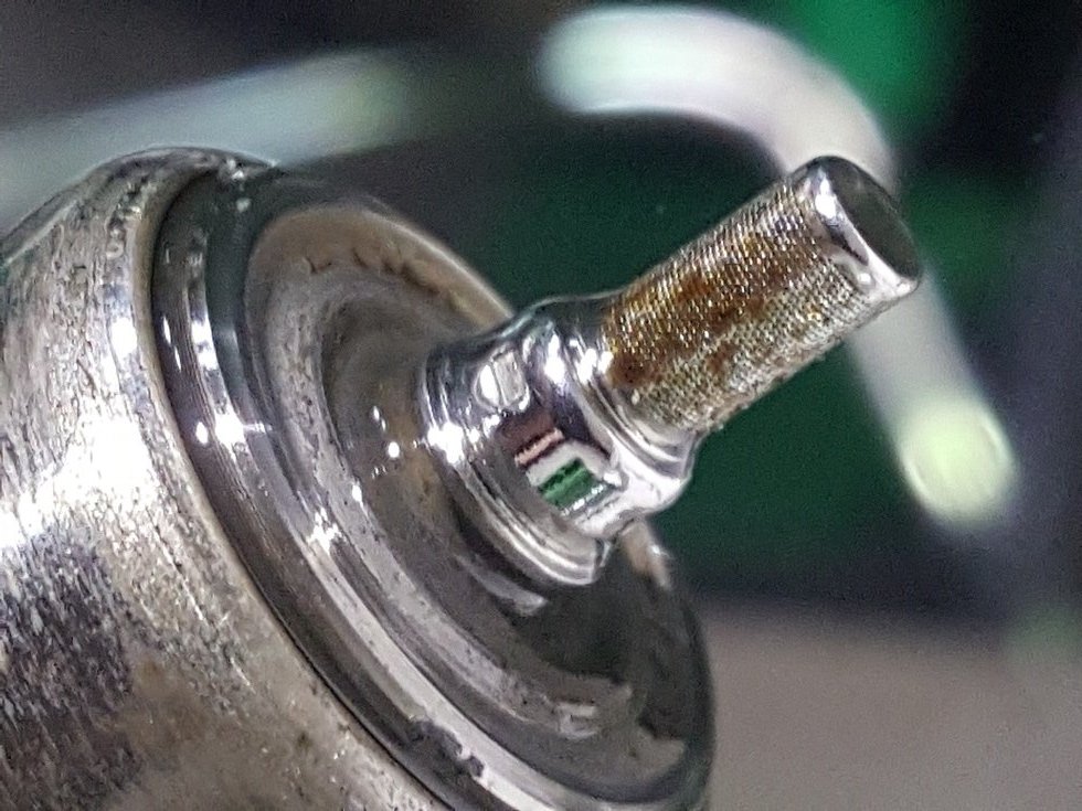

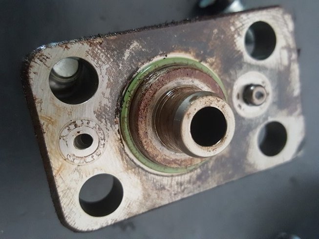

eduardoelvis Publicado 12 de Julio del 2023 Denunciar Publicado 12 de Julio del 2023 Hola de nuevo....lo que tenia la bomba inyectora y los inyectores por dentro,la tobera nisiquiera inyectaba por todos lor orificios,creo que la culpa es del combustible. Responder
Tineo Publicado 12 de Julio del 2023 Denunciar Publicado 12 de Julio del 2023 hace 12 horas, eduardoelvis dijo: Hola de nuevo....lo que tenia la bomba inyectora y los inyectores por dentro,la tobera nisiquiera inyectaba por todos lor orificios,creo que la culpa es del combustible. por ahi pasó agua, no hay otra Responder
