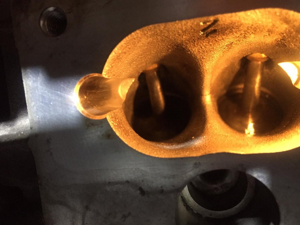

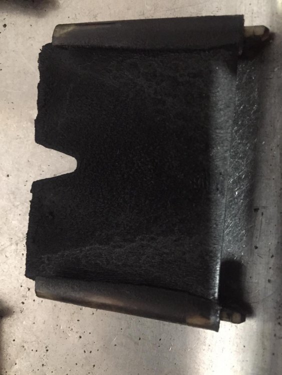

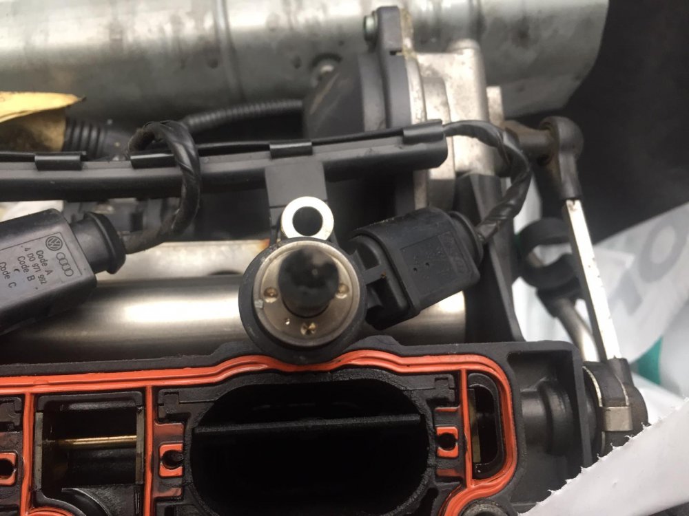

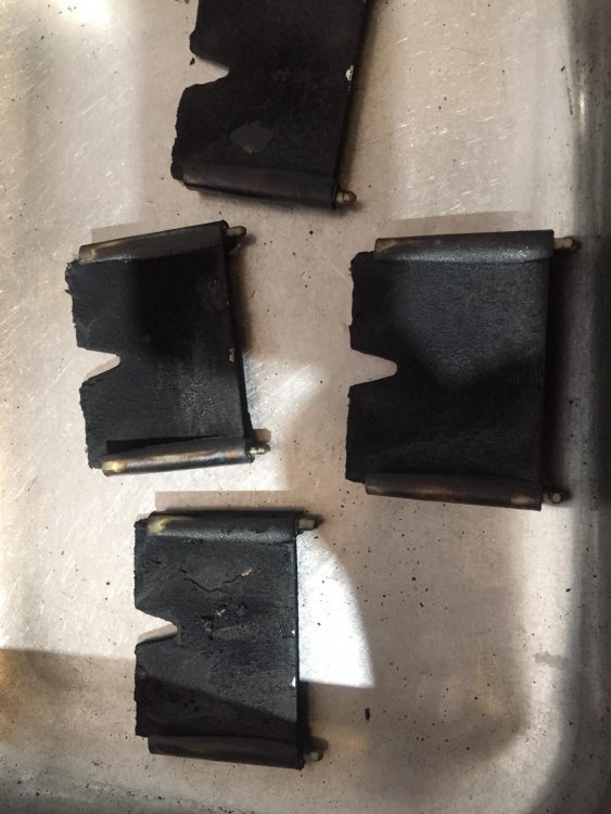

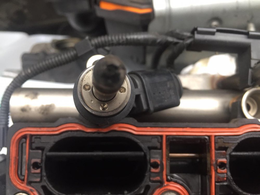

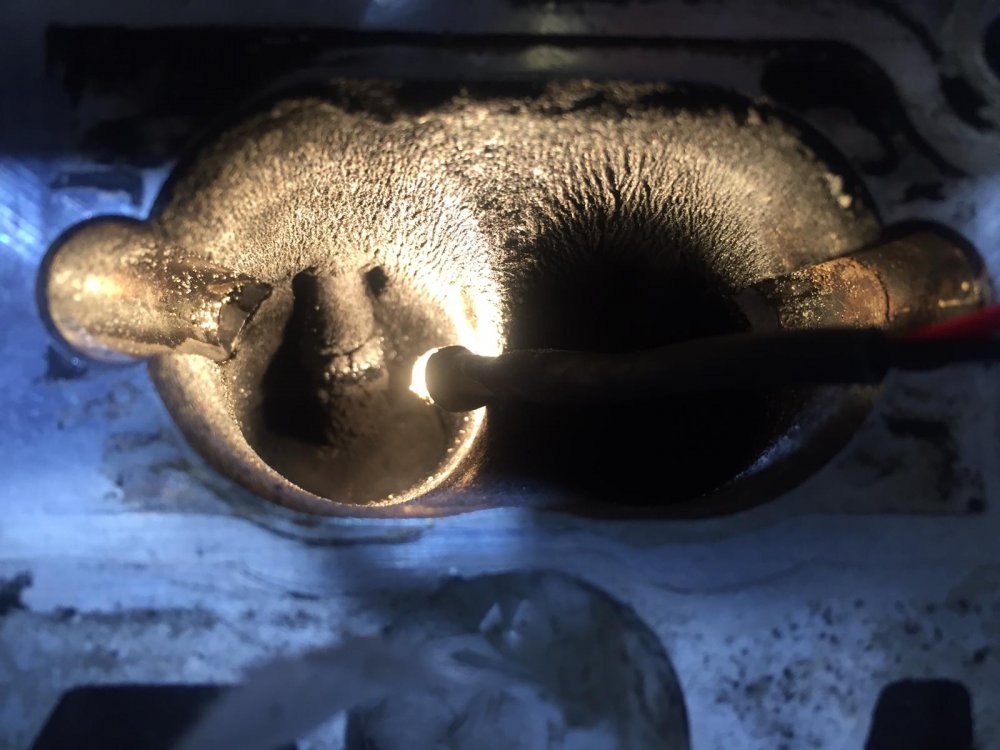

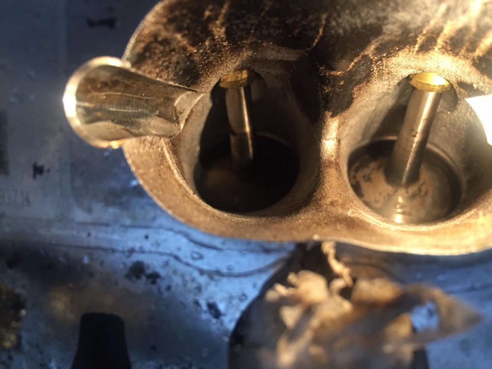

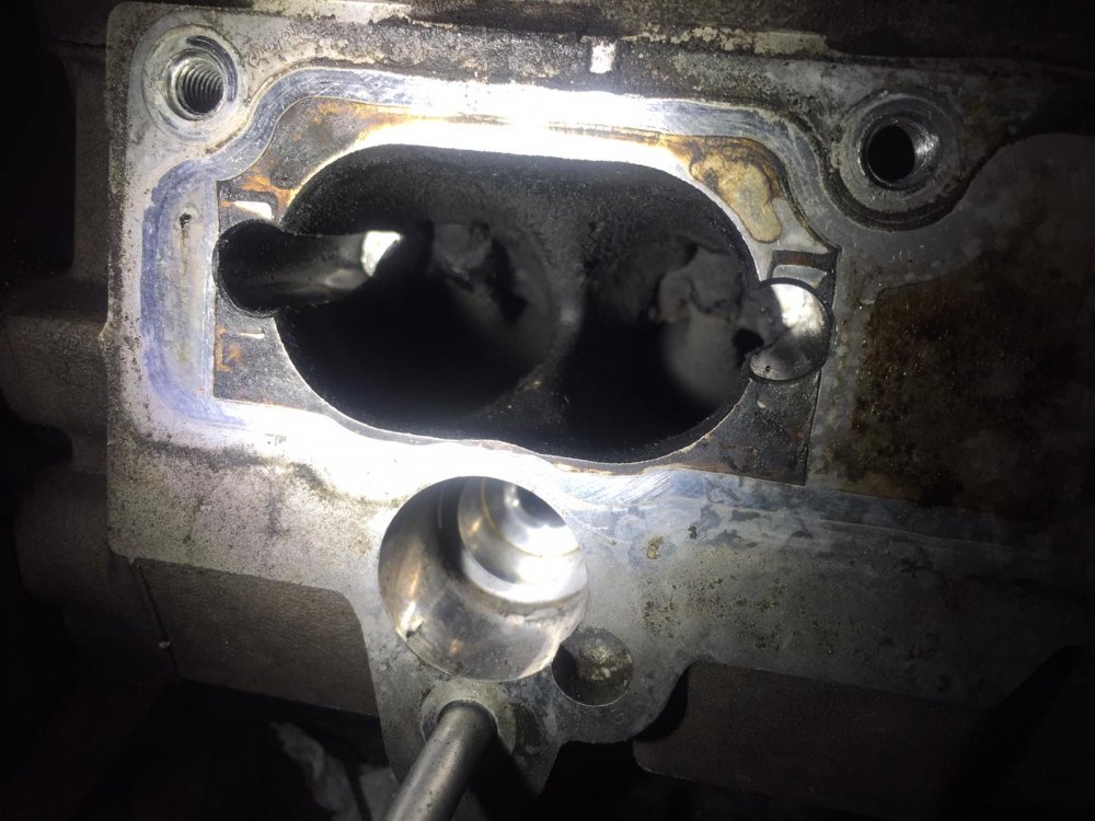

Andrés terminó diagnosticando que el coche estaba plagado de carbonilla. Un auténtico chapapote que recubría las válvulas de admisión hasta casi duplicar el diámetro de los vástagos y que impregnaba igualmente toda la zona. Supongo que con la altitud el coche tiene menos aire y, por tanto, la centralita reduce la cantidad de gasolina inyectada en función del aire que pasa por el caudalímetro, permitiendo una combustión sin problemas para la cantidad de aire que el coche dejaba pasar por las válvulas de la admisión en ese estado.
Comentar que previamente, oliéndonos la tostada, llevé el coche a una de estas máquinas de descarbonización que ya se han comentado en el foro (www.descarbonizadoras.com) e igualmente se le hizo otra descarbonización inyectando por la toma de la admisión con otros productos también de moda estos días (tipo LiquiMoly) y que podrían ser más fuertes. A la vista de los resultados, que fueron nulos, entiendo que estos productos tienen un carácter mayormente preventivo y son incapaces de solucionar un problema de estas dimensiones una vez se ha producido.

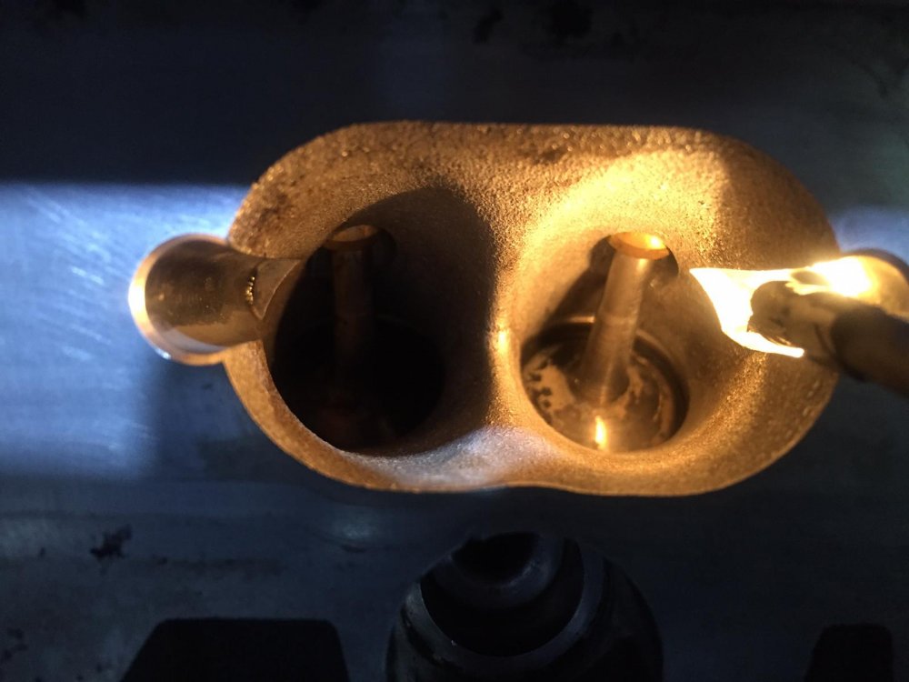

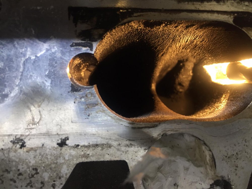

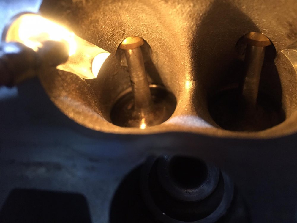

Se pensó en desmontar la culata y llevarla, junto con los diferentes mecanismos afectados, a una limpieza con chorro de arena para dejarla como nueva, pero finalmente se optó por limpiar sin desmontar, atendiendo al coste de la operación y también, personalmente por mi parte, por no abrir el motor si no era estrictamente necesario.

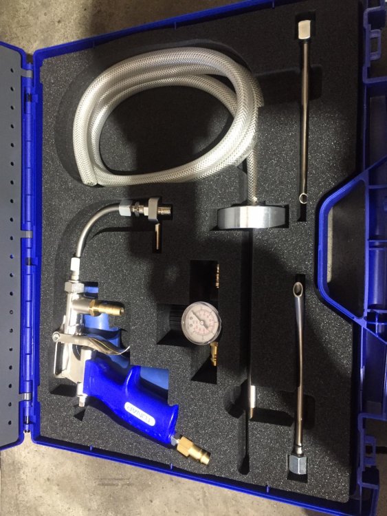

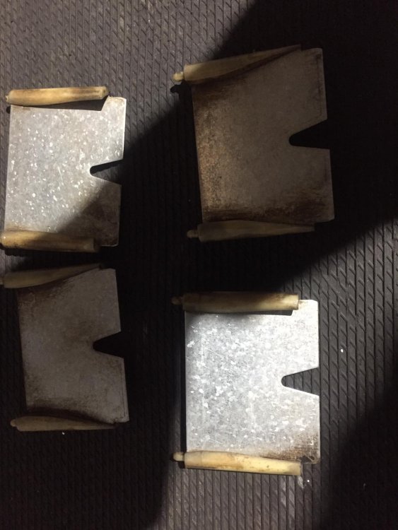

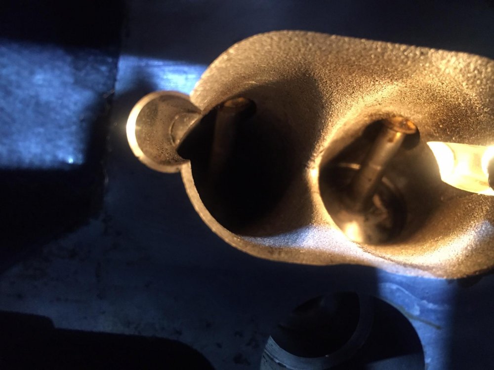

Para la limpieza se intentó con unos productos que, en contacto con la carbonilla, la reblandeciesen para eliminarla, pero era de tal entidad que tampoco se obtuvo resultado, por lo que finalmente Andrés ha comprado para su taller una máquina (entiendo que parecida a la usada en vagspeed) para poder realizar limpiezas de este tipo en nuestros motores y que utiliza el TUNAP 933, un granulado para la limpieza de válvulas.

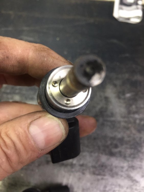

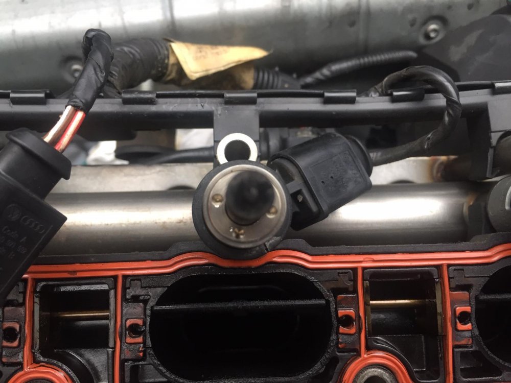

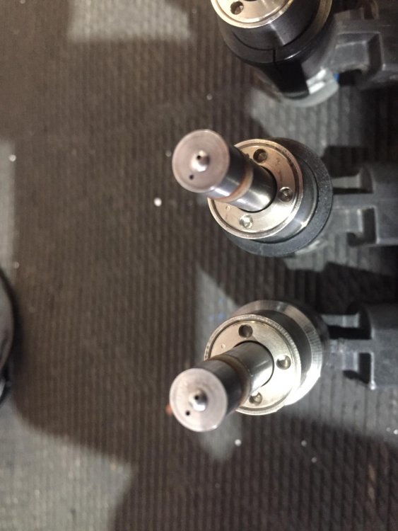

Os dejo unas fotos con el estado de la admisión impregnada de carbonilla, el sistema de limpieza utilizado y una foto de como va avanzando la limpieza. Espero que tras la finalización del proceso pueda volver a disfrutar del coche y, de paso, disfrutar de unos cuantos CV extra de ganancia que se habían quedado por el camino con el paso de los años y la acumulación de carbonilla.

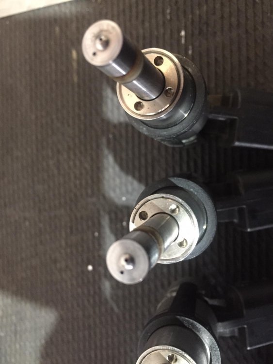

Bueno, por último los inyectores, que también se han limpiado. Esto me sorprende porque siempre pensé que el flujo de la gasolina evitaría la acumulación que veis en las fotos. En fin, increible al cantidad de carbonilla que puede llegar a acumular el motor.
