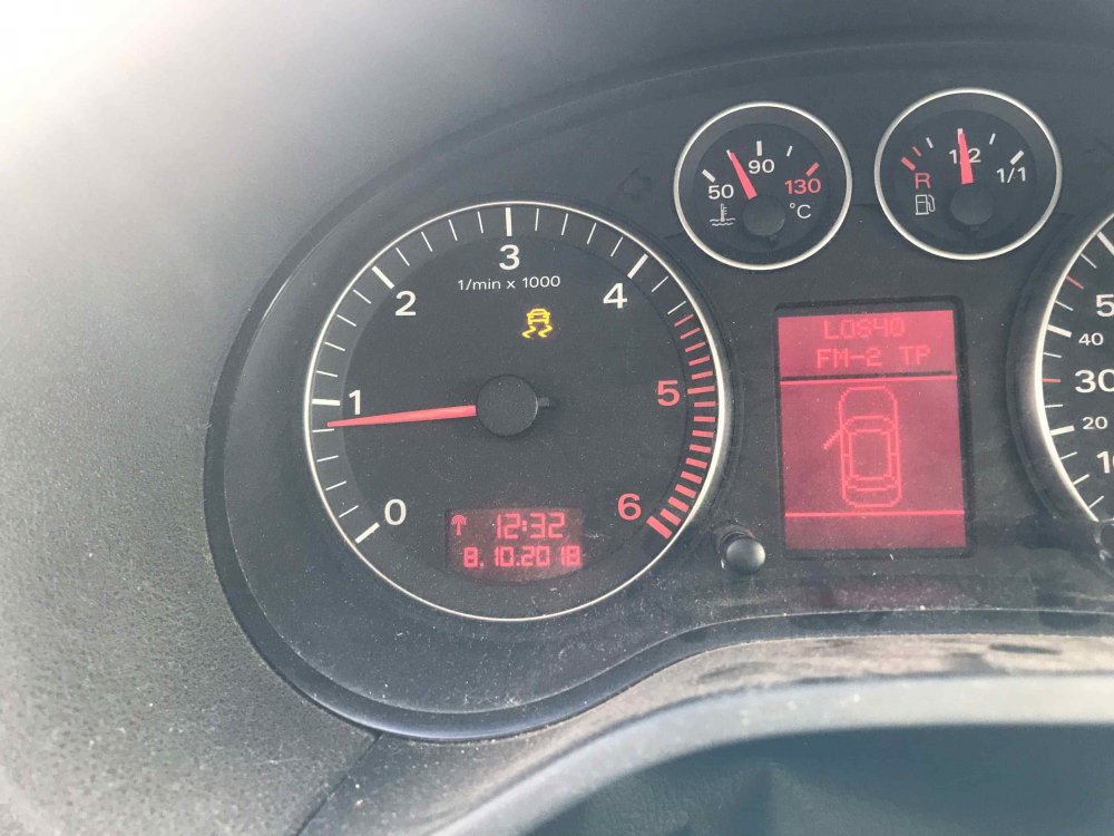

El caso es que cuando enciendo el coche se apagan todos los testigos y al cabo de 5 o 10 minutos se me enciende el testigo del esp y por mas que le doy al botón no se quita, se queda fijo hasta que apago el coche, una vez arranco lo mismo, se quita y al rato sale.

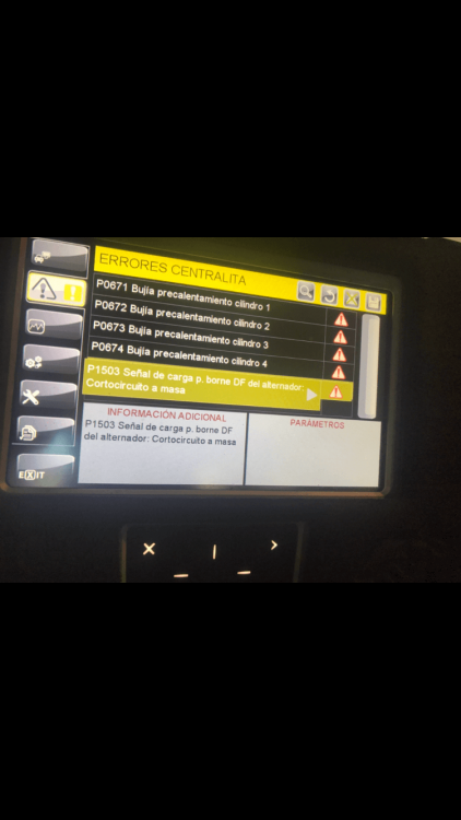

Me pasaron la maquina del taller de barrio y salio que era problema P1503 señal de carga p. borne DF del alternador: cortocircuito a masa.
El mecánico dijo que había que cambiar el alternador, se hizo y el problema siguió.
El problema me apareció a raíz de cambiar las 4 ruedas, que al principio pensé que algún sensor del esp se habría estropeado, pero como la maquina arrojaba ese fallo lo descarte, pero sigo pensando que tiene que ser alguna cosa electrónica, o algún cable pelado, os dejo un par de fotos por si alguien me puede echar una mano.
