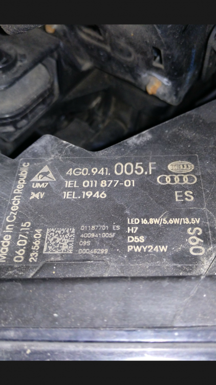

Buenas noches compañeros!! Me estoy volviendo un poco loco... os comento, he comprado hace 1 mes in a6 c7 del 2015 re-styling con bi-xenón ya que pasar a los faros a led se me va de precio quiero ponerle unas luces que iluminen más ya que las de serie no me terminan de convencer.
¿sabéis cuantos °k llevan las bombillas de serie?
¿Que tipo de bombilla son d2s d2r d3s d3r.....?
Muchas gracias por adelantado

El mío es del 2012 y llevaba D3s y son de 4200k, ahora se las cambie por otras de marca osran de 6000k.
El tuyo siendo restyling no estoy seguro, pero seguro que algún compañero del foro te podra decir que modelo lleva.
También puedes mirar en el faro,el mío trae escrito encima que tipo de bombillas lleva.

Muchas gracias compañero, no sabía lo del faro 🙂 ahora cuando baje al garaje lo miro, es que se me hacen muy feas las luces que lleva me gustan más blancas/azules

Hola,
Lo tienes en el frontal de coche, nada mas abrir el capó del motor, verás la pegatina arriba de los faros con las bombillas que lleva.
En mi caso, bixenon, monta D5S de 25w.

Correcto, he mirado como me has dicho y llevo d5s.
