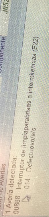

Supernova Publicado 3 de Noviembre del 2019 Autor Denunciar Publicado 3 de Noviembre del 2019 Hola Carlisu84, esto es lo q me dice, creo que puede ser de la maneta, pero es muy raro que lleve la maneta 13 años funcionando bien, le meta otra distinta, empiece a fallar, vuelva a la de siempre y siga fallando. Sin embargo parece que la SMLS está bien Un saludo y gracias por tu ayuda Responder
