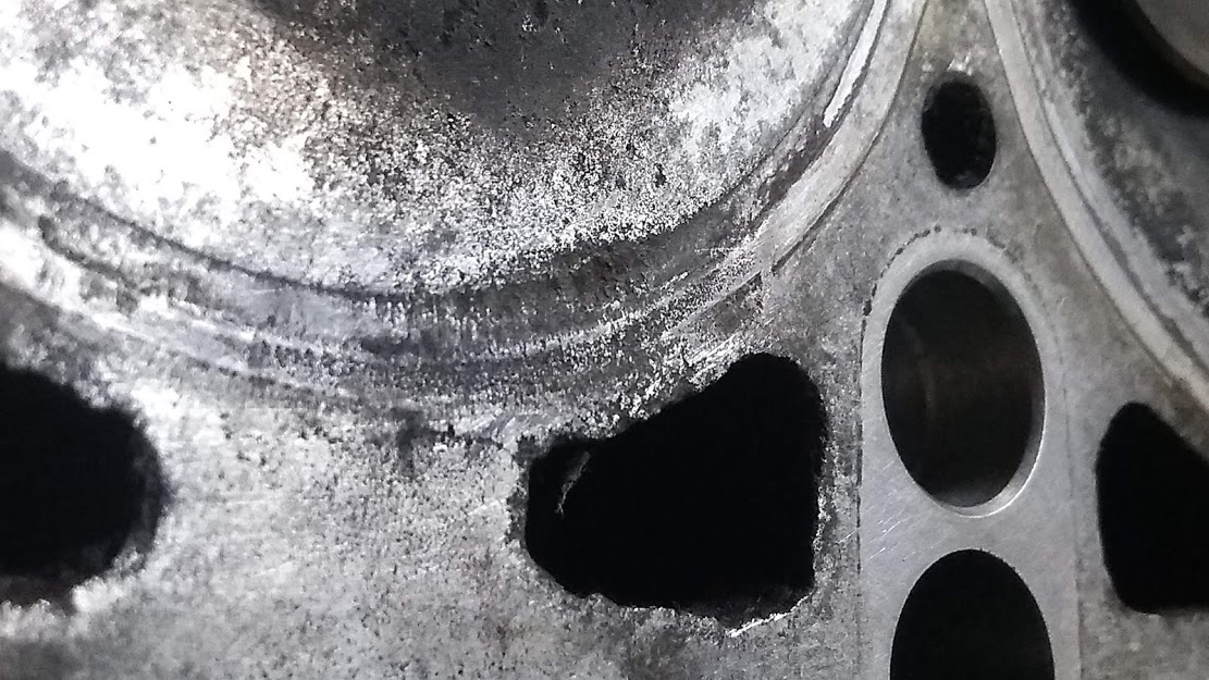

Hola, al desmontar la culata de un 1.9 me he encontrado esto:
Parece como si hubiera comunicado en ese punto y como si se hubiera comido algo por cavitación. Ahora dudo sobre planificarla o montarla así. He hecho medidas y parece estar plana. La nueva culata será una V. Reinz de 3 agujeros (original de 2)
¿Opiniones?

Yo le daría una pasadita a limpiar (planificar), para que asiente totalmente y sin riesgo de fisuras. Te podrán decir que eso lo absorbe la junta, pero yo no confiaría para nada en eso.👍
hace 7 horas, susopampin dijo:
sí... me da una pereza llevarlo a planificar, pero debería hacerlo. Un mecánico argentino famoso en youtube (se nota que tiene décadas de oficio), le echa un compuesto de una conocida marca en forma de gel para casos así
hace 42 minutos, tio_pepe dijo:
 Haz las cosas bien y para tiempo. Yo no me fío ni de geles ni de pastas. A la larga te saldrá mucho mas económico, tanto en tiempo como en dinero.👍
