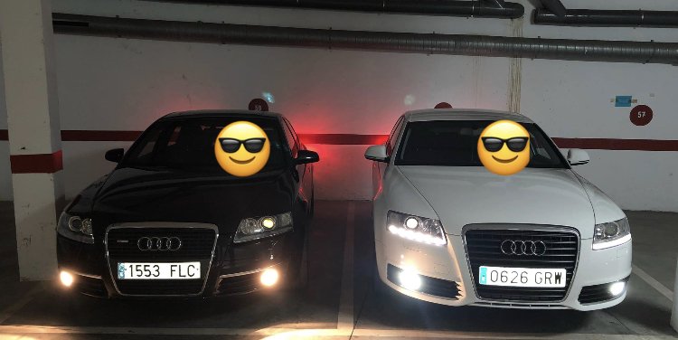

Matei2015 Publicado 7 de Noviembre del 2019 Denunciar Publicado 7 de Noviembre del 2019 En 4/11/2019 a las 9:14, info@amanciovarela.es dijo: Buenos días, se me ha fundido una de las bombillas de mi coche (de las luces de cruce), un Audi A6, y tengo un problema, no tengo ni idea que lámpara lleva. Teungo un Audi A6 de Enero de 2011, 2.0 TDI Business 170 cv. NO sé si lleva las D3S o las D2S? Alguien me puede ayudar? Un saludo Expand Hola El faro del Coche Negro utiliza las D2S Audi A6 4F !( aqui te dejo el enlace con las bombilla de Amazon!) https://amzn.to/36LbDST El coche Blanco (Audi A6 4F2-Restyling) utiliza las D3S ( que son Bi-Xenon) Aqui te dejo el Enlace de la Compra !! https://amzn.to/2pUdLHo Y aqui te dejo la Pagina de Osram para comprobar las bombia que compras So Son Originales !! https://www.osram.com/appsj/trust/frontend/trust.do?locale=en_US Un Saludo Responder
Tuono Publicado 11 de Noviembre del 2019 Denunciar Publicado 11 de Noviembre del 2019 En 7/11/2019 a las 19:29, Matei2015 dijo: Hola El faro del Coche Negro utiliza las D2S El coche Blanco (Audi A6 4F2-Restyling) utiliza las D3S ( que son Bi-Xenon) Expand Hola @Matei2015 Solo quería hacer una puntualización a tus aportaciones. El que la bombilla sea D2S o D3S no tiene nada que ver con que sea Bi-xenón o no. Depende del tipo de proyector que monte el faro. Mi coche, que es como el negro y monta D2S es Bi-xenón com el tuyo. Saludos. Responder

Aragomez Publicado 31 de Diciembre del 2020 Denunciar Publicado 31 de Diciembre del 2020 En 7/11/2019 a las 19:29, Matei2015 dijo: Hola El faro del Coche Negro utiliza las D2S Audi A6 4F !( aqui te dejo el enlace con las bombilla de Amazon!) https://amzn.to/36LbDST El coche Blanco (Audi A6 4F2-Restyling) utiliza las D3S ( que son Bi-Xenon) Aqui te dejo el Enlace de la Compra !! https://amzn.to/2pUdLHo Y aqui te dejo la Pagina de Osram para comprobar las bombia que compras So Son Originales !! https://www.osram.com/appsj/trust/frontend/trust.do?locale=en_US Un Saludo Expand Mi modelo es como el de la derecha, lleva D3S ya estoy decidido a cambiarlas y de paso voy a cambiar las largas también, alguien sabe que tipo de modelo son las largas ?¿ Responder
