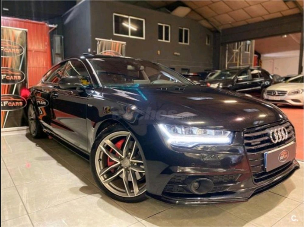

Bossweb Publicado 4 de Noviembre del 2019 Autor Denunciar Publicado 4 de Noviembre del 2019 Añado varias fotos por si os ayuda: Responder
Bossweb Publicado 4 de Noviembre del 2019 Autor Denunciar Publicado 4 de Noviembre del 2019 Responder

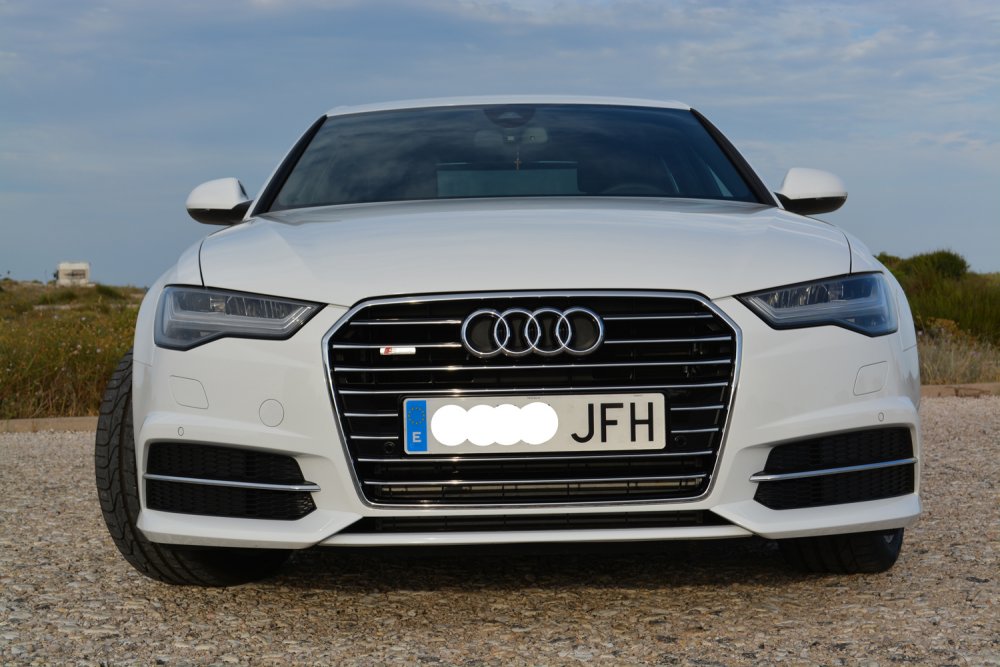

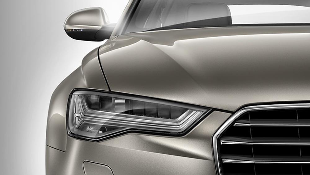

Ocio Publicado 5 de Noviembre del 2019 Denunciar Publicado 5 de Noviembre del 2019 Yo por lo que puedo intuir según las fotos son los Matrix Led, pero son tan parecidos que solo si los llevas encendidos se notarían, yo no soy experto, si te puedo decir que los míos son Led y NO los Matrix. Fíjate en esto: . LED. . ......................................................................................... . Matrix/LED Responder
sickboy_2003 Publicado 5 de Noviembre del 2019 Denunciar Publicado 5 de Noviembre del 2019 En los A6 es muy fácil porque el lateral triangular del faro en los LED "normal" no es transparente, en los Matrix LED es transparente. En los A7 se complica bastante mas porque son muy parecidos, lo mas fácil es que si son Matrix los delanteros el intermitente es dinámico también, sino siempre puedes pedirle el Bastidor y si pones el bastidor en el app de movil de myAudi te indica los extras y ahi dicen si son LED o Matrix LED. Responder
Bossweb Publicado 5 de Noviembre del 2019 Autor Denunciar Publicado 5 de Noviembre del 2019 hace 1 hora, sickboy_2003 dijo: En los A6 es muy fácil porque el lateral triangular del faro en los LED "normal" no es transparente, en los Matrix LED es transparente. En los A7 se complica bastante mas porque son muy parecidos, lo mas fácil es que si son Matrix los delanteros el intermitente es dinámico también, sino siempre puedes pedirle el Bastidor y si pones el bastidor en el app de movil de myAudi te indica los extras y ahi dicen si son LED o Matrix LED. Gracias a todos por la respuesta! Después de poner el post, seguía buscando información y fotos, y para mí desgracia, que los que lleva son los Faros de LED normales, no los Matrix LED Os pongo de donde saque la información y fotos donde se aprecia la diferencia: Aquí se nombran estos códigos de equipamiento, y el relacionado con el de Matrix, no lo tengo: https://www.audizine.com/forum/showthread.php/853587-Query-on-my-cars-headlight-options 8G4 = Matrix Beam8IT = LED headlamps8Q3 = Automatic headlight-range adjustment dynamic (self-adjusting while driving) Y aquí viene la fotos de ambos modelos, el mío es el de 4 "cuadritos": https://www.audizine.com/forum/showthread.php/851598-C7-5-Matrix-Dynamic-lights-front-and-rear Por cierto, no conocía la aplicación de myAudi. La acabo de probar y te da un desglose completito de todo el equipamiento de serie y Opcional que tiene el coche. No entiendo como en algún concesionario no me daban esa información, si no estaba pidiendo datos personales de nadie! Responder

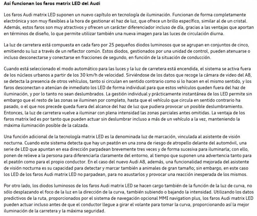

Bossweb Publicado 5 de Noviembre del 2019 Autor Denunciar Publicado 5 de Noviembre del 2019 Aquí se ve la animación y puesta en marcha de los Matrix... Responder
sickboy_2003 Publicado 5 de Noviembre del 2019 Denunciar Publicado 5 de Noviembre del 2019 Yo tengo los matriciales y tampoco pienses que son la panacea, he probado con varias personas que vayan delante mío y varios de ellos me han dicho que, aunque se apaguen algunos led cuando encuentra un obstáculo delante, siguen deslumbrando. Para mi el sobre coste no vale la pena. Responder

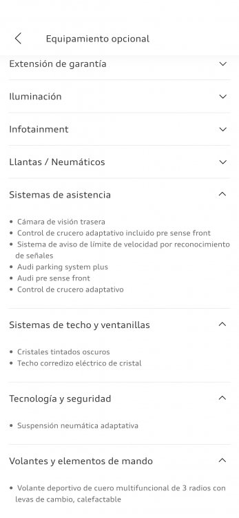

Tineo Publicado 5 de Noviembre del 2019 Denunciar Publicado 5 de Noviembre del 2019 hace 29 minutos, Bossweb dijo: ... Con los de LED, si vas con las largas y detecta un coche de frente cambia a cortas? Supongo que no verdad? No se distingue bien en las fotos pero creo ver el espejo interior con cámara para el high beam assist. no tienes listado de PRs completo? Responder
Bossweb Publicado 5 de Noviembre del 2019 Autor Denunciar Publicado 5 de Noviembre del 2019 hace 55 minutos, Tineo dijo: No se distingue bien en las fotos pero creo ver el espejo interior con cámara para el high beam assist. no tienes listado de PRs completo? Adjunto el listado de Opcionales que me desglosa la aplicación myAudi; aunque si me dices que código PR es, lo miro en el listado completo y oficial de 5 folios que me sacaron ayer en el concesionario de segovia Responder
