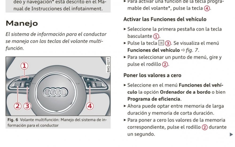

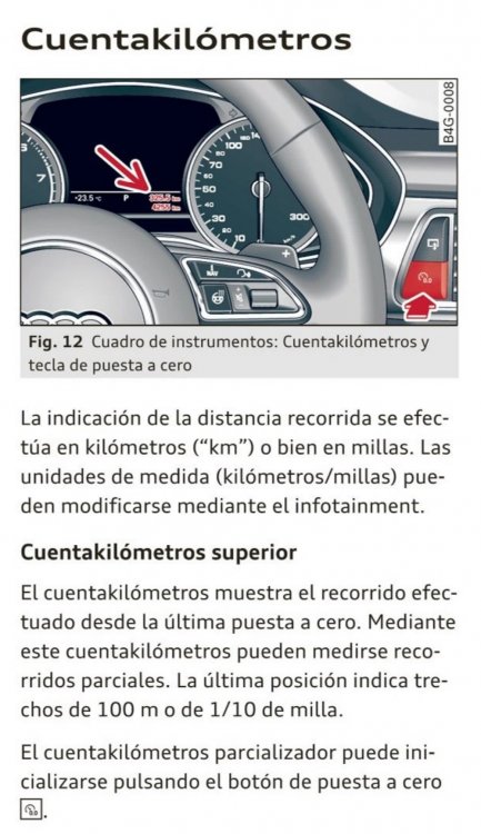

Bossweb Publicado 15 de Noviembre del 2019 Autor Denunciar Publicado 15 de Noviembre del 2019 hace 8 horas, elcanas dijo: Para resetear la memoria larga: Para controlar los kms con cada depósito cuando repuestas, lo mejor es usar el cuentakilometros parcial: Acabo de ver el post ahora mismo Esta misma tarde, y antes de hacer mi primer viaje de Madrid-Segovia, he visto que para respetar los parciales de velocidad, consumos, tiempos,... El truco estaba en dejar pulsado el OK para confirmarlo! Yo solo hacia una pulsación, y así no normal que no hiciese nada Debería de ponerlo claro en la pantalla, que hay que dejarlo pulsado un par de segundillos. Gracias @elcanas!! Ni me había fijado en ese botón, que es el que está debajo del de guardar la pantalla plegable no? Con ese botón, puedes resetear el intervalo de los KMs cuando tú quieras no? Responder

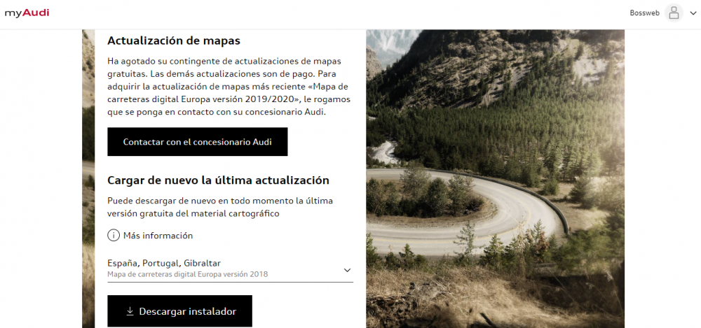

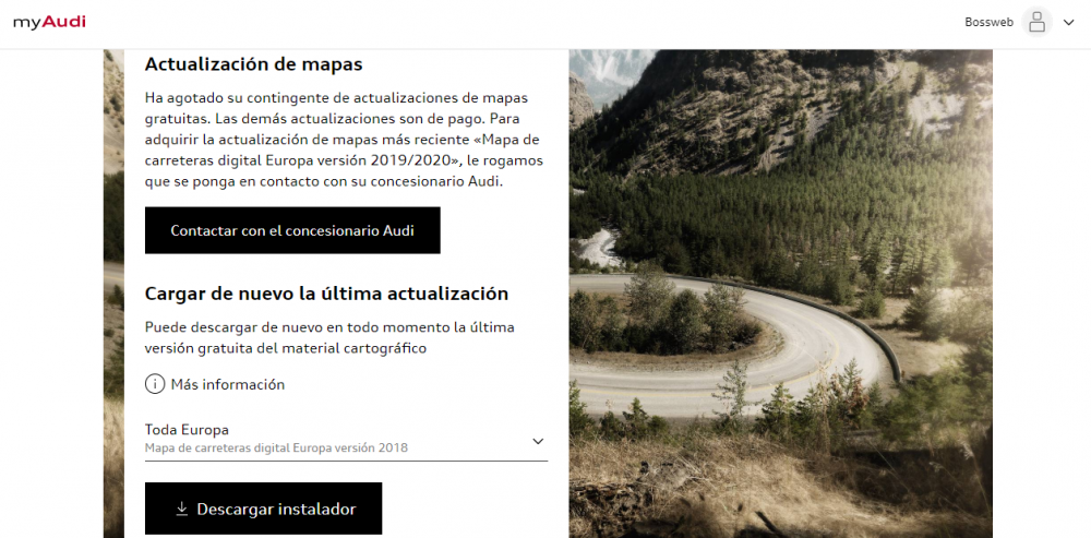

Bossweb Publicado 19 de Noviembre del 2019 Autor Denunciar Publicado 19 de Noviembre del 2019 Desde esta URL, previo registro gratuito, se pueden descargar los mapas: https://my.audi.com/vehicle/dashboard/VmVoaWNsZTpXQVVaWlo0RzdHTjAyNDg0Nw==/functions Pero en mi caso y como decía, ya esta agotado el cupo de las 3 descargas gratuitas Responder
Puffy Publicado 19 de Noviembre del 2019 Denunciar Publicado 19 de Noviembre del 2019 hace 1 hora, Bossweb dijo: Desde esta URL, previo registro gratuito, se pueden descargar los mapas: https://my.audi.com/vehicle/dashboard/VmVoaWNsZTpXQVVaWlo0RzdHTjAyNDg0Nw==/functions Pero en mi caso y como decía, ya esta agotado el cupo de las 3 descargas gratuitas Si no veo mal, tienes disponible los mapas de 2018 desde Myaudi... Porqué no descargas esa y la instalas. Es oficial y no te debería dar problemas. Luego si necesitas algo más actual, ya buscas por fuera, pero al menos tienes los 2018 operativos, no? Responder
Bossweb Publicado 19 de Noviembre del 2019 Autor Denunciar Publicado 19 de Noviembre del 2019 hace 24 minutos, Puffy dijo: Si no veo mal, tienes disponible los mapas de 2018 desde Myaudi... Porqué no descargas esa y la instalas. Es oficial y no te debería dar problemas. Luego si necesitas algo más actual, ya buscas por fuera, pero al menos tienes los 2018 operativos, no? No, si te fijas aunque abajo te sale seleccionada la opción de los mapas de Europa 2018, en el desplegable que te sale también puedo seleccionar los de España 2018, aunque a la hora de descargarlos, lo único que me descarga es un fichero *.jnlp de un 9 Kb. Pero lo mas importante, es que en la parte de arriba, salta el mensaje que he superado el limite de descargas, por lo que no hay manera de descargármelos Si al menos fueran los Mapas de 2018, ya me conformaría, pero es que ni eso. Con este método de descarga de mapas, no sé si irán asociados a un numero de bastidor los mapas, y aunque los instalaras en otro coche con bastidor diferente te daría error, o no te los activaría, no se Responder

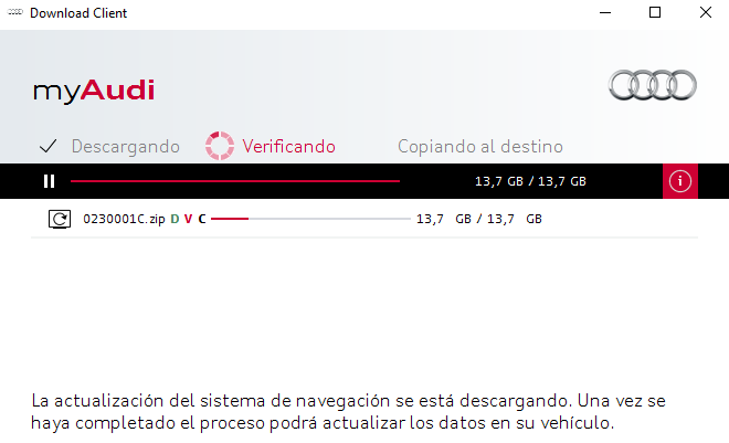

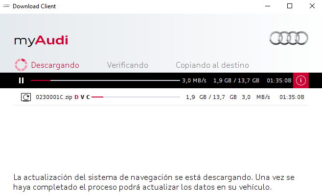

Puffy Publicado 19 de Noviembre del 2019 Denunciar Publicado 19 de Noviembre del 2019 No tengo esa opción en mi coche por lo que tan solo puedo ayudarte por lo que veo en los pantallazos que envías. Tal y como yo intuyo, lo que descargas (9Kb) es un instalador en el PC (Java Web Start) que lo que hará será descargar los mapas correspondientes para tu coche en tu PC, eso sí, los últimos disponibles gratuitamente en tu caso son los 2018 (tal y como indica en los pantallazos); Una vez en tu PC, copiandolos a una SD o a un pen, podrás realizar la actualización de los mismos. ¿qué dice en "mas información" de descargar de nuevo la ultima actualización? ¿aclara algo más? PD. Efectivamente, entiendo que llevarán aparejados algun activador vinculado a tu coche, por lo que no vale para cualquier otro, al menos directamente Responder
Bossweb Publicado 19 de Noviembre del 2019 Autor Denunciar Publicado 19 de Noviembre del 2019 hace 1 hora, Puffy dijo: No tengo esa opción en mi coche por lo que tan solo puedo ayudarte por lo que veo en los pantallazos que envías. Tal y como yo intuyo, lo que descargas (9Kb) es un instalador en el PC (Java Web Start) que lo que hará será descargar los mapas correspondientes para tu coche en tu PC, eso sí, los últimos disponibles gratuitamente en tu caso son los 2018 (tal y como indica en los pantallazos); Una vez en tu PC, copiandolos a una SD o a un pen, podrás realizar la actualización de los mismos. ¿qué dice en "mas información" de descargar de nuevo la ultima actualización? ¿aclara algo más? PD. Efectivamente, entiendo que llevarán aparejados algun activador vinculado a tu coche, por lo que no vale para cualquier otro, al menos directamente Madre mía, en casa del herrero... Tengo el cerebro atrofiado Efectivamente, te me has adelantado a la explicación; El fichero que descargaba era un instalador web de Java, pero no he caído que era un instalador de java y directamente lo estaba desechando pensando que era algún tipo de reporte o log de error. ademas, como en la parte superior de la pantalla, me estaba dando que había superado el limite de descargas ... No me había dado por probar a ejecutar y ver que pasada. Pero una vez que lo ejecutas, y te vuelvas a logar en my.audi.com ... Ahora mismo acaba de terminar, y debe de estar en periodo de Verificación ... Lo que si veo, es mucha diferencia de lo que ocupan los mapas que había visto por internet de la versión 2019-2020 con respecto a estos de 2018, pero oye, llegados a este punto ... no me voy a quejar Responder
Bossweb Publicado 19 de Noviembre del 2019 Autor Denunciar Publicado 19 de Noviembre del 2019 Por cierto, en la "i" de Mas Información lo que te indican son las instrucciones de instalación una vez que ya tenga descargado los mapas : ... Más informaciónAquí puede descargar las actualizaciones de mapas más recientes y a continuación instalarlas en su vehículo a través de la tarjeta SD. Las actualizaciones se pueden descargar e instalar cuantas veces se desee. Las actualizaciones de mapas se realizan, en general, cada seis meses. Instalando una actualización de mapas se sobrescribe el paquete de mapas que hay en ese momento en el MMI de su vehículo. Puede consultar también en el MMI la versión instalada actualmente. Puede encargar a su concesionario Audi que realice la actualización de mapas (esto puede suponer costes). Instrucciones de instalación Descargue el software de instalación en su ordenador portátil o de sobremesa. Use el software de instalación para descargar la actualización de mapas seleccionada en una tarjeta SD (no se pueden leer las tarjetas miniSD ni microSD). Instale la tarjeta SD en el MMI de su vehículo en Menú -> Configuración de MMI -> Actualización del sistema. A continuación, seleccione su tarjeta de memoria. Responder
