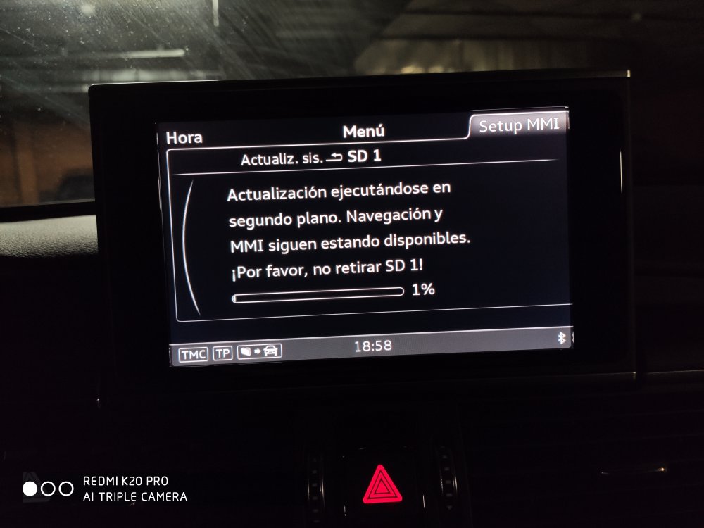

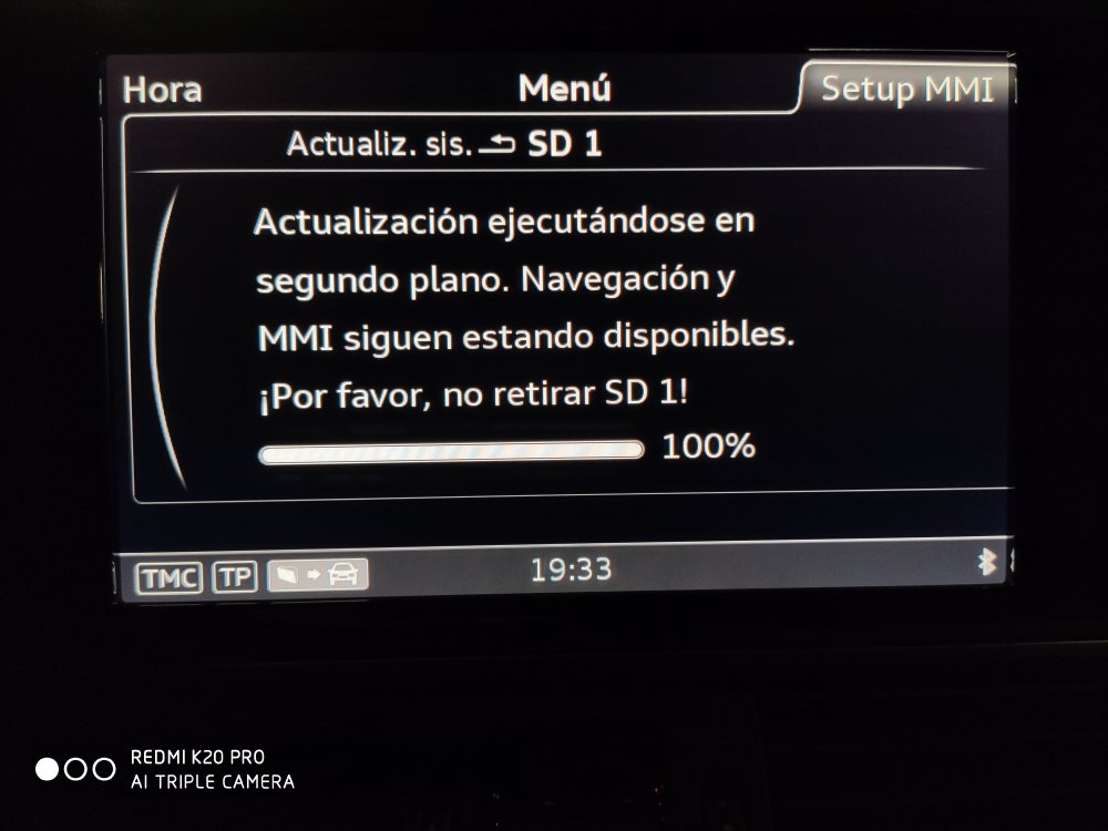

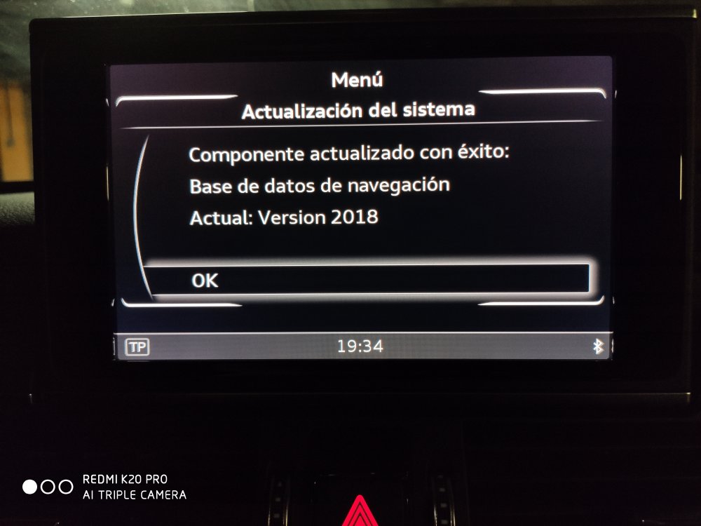

Bossweb Publicado 25 de Noviembre del 2019 Autor Denunciar Publicado 25 de Noviembre del 2019 (editado) acabo de actualizar los mapas con los de Europa 2018 bajados de my.audi.com, y después de algo más de 30 minutos, creo que ha salido todo de lujo Editado 25 de Noviembre del 2019 por Bossweb Responder

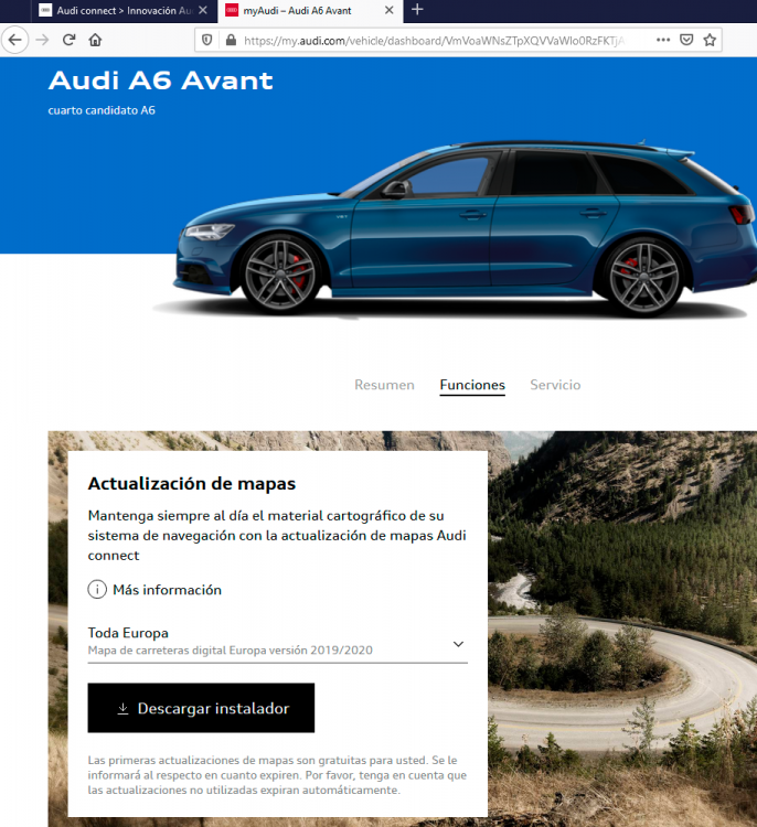

Tineo Publicado 25 de Noviembre del 2019 Denunciar Publicado 25 de Noviembre del 2019 (editado) jaja, yo creo que varia segun bastidor, el archivo jnlp que gestiona la descarga varía. Lo he probado con los cuatro bastidores que tengo de los coches candidatos a comprar para mi amigo. con el que finalmente ha comprado, es un competition 07/2017 con MIB2 y sonido Bose, los mapas disponibles ya son mas recientes (tambien era el candiato más reciente) bajando!! Editado 25 de Noviembre del 2019 por Tineo Responder

Bossweb Publicado 25 de Noviembre del 2019 Autor Denunciar Publicado 25 de Noviembre del 2019 hace 4 minutos, Tineo dijo: jaja, yo creo que varia segun bastidor, el archivo jnlp que gestiona la descarga varía. Lo he probado con los cuatro bastidores que tengo de los coches candidatos a comprar para mi amigo. con el que finalmente ha comprado, es un competition 07/2017 con MIB2 y sonido Bose, los mapas disponibles ya son mas recientes (tambien era el candiato más reciente) bajando!! Estaría bien comparar los mapas que tú estás bajando de 2019/2020 con los que bajó @SERPYMIX, más que nada, para ver si ocupan exactamente lo mismo. Esos 4 bastidores que tienes, los tienes por haber buscado información de varios coches antes de comprarlo? Eso lo había pensado hacer yo tambien . De hecho, cogí un bastidor sacado de un vídeo de como actualizar y activar mapas, pero curiosamente no me dejaba la opción de descarga de mapas al registrar el coche Responder

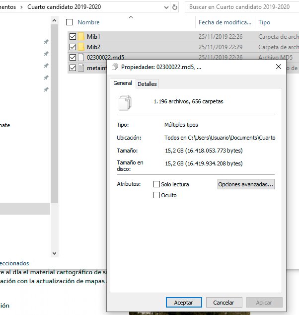

Tineo Publicado 25 de Noviembre del 2019 Denunciar Publicado 25 de Noviembre del 2019 hace 18 minutos, Bossweb dijo: ....Esos 4 bastidores que tienes, los tienes por haber buscado información de varios coches antes de comprarlo? .. si, son de estudiarlos antes de decidir. esto es lo que pesa los mapas Europa 19-20 descargados para este cuarto bastidor. con los otros bastidores ofrecía otros mapas disponibles (agotadas gratuitas) aunque no los descargué. Responder
Bossweb Publicado 25 de Noviembre del 2019 Autor Denunciar Publicado 25 de Noviembre del 2019 hace 46 minutos, Tineo dijo: si, son de estudiarlos antes de decidir. esto es lo que pesa los mapas Europa 19-20 descargados para este cuarto bastidor. con los otros bastidores ofrecía otros mapas disponibles (agotadas gratuitas) aunque no los descargué. Perfecto!!! A ver si puede pasar una captura @SERPYMIX de lo que ocupan exactamente los suyos. Sí son exactamente igual, teóricamente no llevarían asociados nada de bastidor o similar, pero lo dudo Me los paso en un link para descargarlos, pero no he tenido tiempo de bajarlos y mirarlo Puedes echar un vistazo rápido a los ficheros "metainfo" y el "02300022.md5" a ver si sale algo del modelo de coche o bastidor? Responder

Bossweb Publicado 26 de Noviembre del 2019 Autor Denunciar Publicado 26 de Noviembre del 2019 (editado) A pesar de teóricamente, ser la misma versión de los mapas, 2019/2020, según veo en las capturas, los mapas de @SERPYMIX ocupan 16,55Gb y los de @Tineo ocupan 15,2 GB. Es un poco raro que haya algo más de 1Gb se diferencia, cuando se supone que deberían ser iguales Los campos de metadata y signature parecen igual en ambos casos, pero algo está claro que clara de una versión a la otra. Por lo que sigo leyendo y preguntado, no debe ser tan fácil como yo pensaba, y la única manera de actualizar esos mapas, si ya no tienes esa suscripción oficial de my.audi.com es o pasando por caja en el conces, o esperar a que algún crack de gente que se ofrece, te haga el pack completo...: - Activación CarPlay/ Android Auto - Actualización Firmware - Actualización de Mapas con Licencia de por vida La broma se iría a los 150-200€ Te lo puede hacer vía remota o mandando la unidad MMI. El año pasado compré para mi anterior A5, un reequipamiento completo MMI 3G+, y esta persona haría todo lo arriba indicado, pagando aprox. lo que comento. Es un inglés/polaco muy majete y la verdad cada duda que tuve y tengo me la resuelve, pero después de haber soltado lo que he soltado por el coche, otros 200€ más... Lo mismo me espero unos meses Editado 26 de Noviembre del 2019 por Bossweb Responder

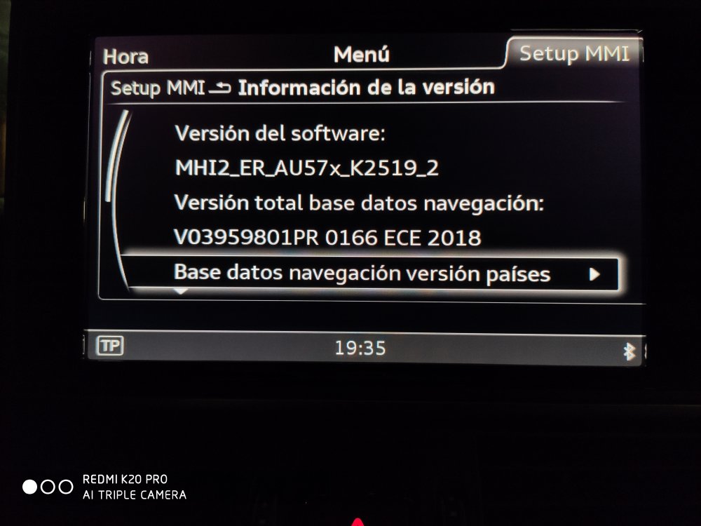

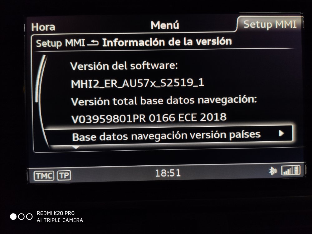

Bossweb Publicado 27 de Noviembre del 2019 Autor Denunciar Publicado 27 de Noviembre del 2019 (editado) Hoy he llevado a hacerle la revisión de "Audi VerifyCar" a mi coche y saber el estado general del coche, y me han informado de 4 campañas pendientes; una de ellas era la actualización del MMI . Así que lo que les iba a pedir como favor, resulta que me lo han ofrecido y hecho ellos de manera gratuita El firmware que me han puesto, no es el más nuevo , porque no es ni el P3634 ni el K3663 que por lo visto eran los más nuevos. Ahora tengo este, que juraría que algún forero había comentado que se lo habían también actualizado recientemente en el concesionario. Al no ser un firmware 3xxx, no me ha habilitado nada de Audi Smartphone, Android Auto / CarPlay, ni tampoco he visto ningún cambio a primera vista. Así que, eso lo dejaré para más adelante si es que me decido a hacerlo. Editado 27 de Noviembre del 2019 por Bossweb Responder
elcanas Publicado 29 de Noviembre del 2019 Denunciar Publicado 29 de Noviembre del 2019 En 27/11/2019 a las 20:24, Bossweb dijo: Hoy he llevado a hacerle la revisión de "Audi VerifyCar" a mi coche y saber el estado general del coche, y me han informado de 4 campañas pendientes; una de ellas era la actualización del MMI . Así que lo que les iba a pedir como favor, resulta que me lo han ofrecido y hecho ellos de manera gratuita El firmware que me han puesto, no es el más nuevo , porque no es ni el P3634 ni el K3663 que por lo visto eran los más nuevos. Ahora tengo este, que juraría que algún forero había comentado que se lo habían también actualizado recientemente en el concesionario. Al no ser un firmware 3xxx, no me ha habilitado nada de Audi Smartphone, Android Auto / CarPlay, ni tampoco he visto ningún cambio a primera vista. Así que, eso lo dejaré para más adelante si es que me decido a hacerlo. Justo ese es el mío, también actualizado recientemente en concesionario debido a una campaña. Por tanto debe ser un firmware cocinado expresamente para nuestro A7 que corrija algunos bugs. Responder
Bossweb Publicado 1 de Diciembre del 2019 Autor Denunciar Publicado 1 de Diciembre del 2019 En 29/11/2019 a las 22:19, elcanas dijo: Justo ese es el mío, también actualizado recientemente en concesionario debido a una campaña. Por tanto debe ser un firmware cocinado expresamente para nuestro A7 que corrija algunos bugs. Por lo que me han comentado 2 personas que me harían lo del Android Auto y actualización Firmware/mapas, básicamente es el mismo firmware que teníamos pero el destinado para los Servicios técnicos; de ahí yo creo que la S en vez de la K que teníamos. Yo pensé que me pondrían alguna 3xxx, pero. no hubo suerte Responder
